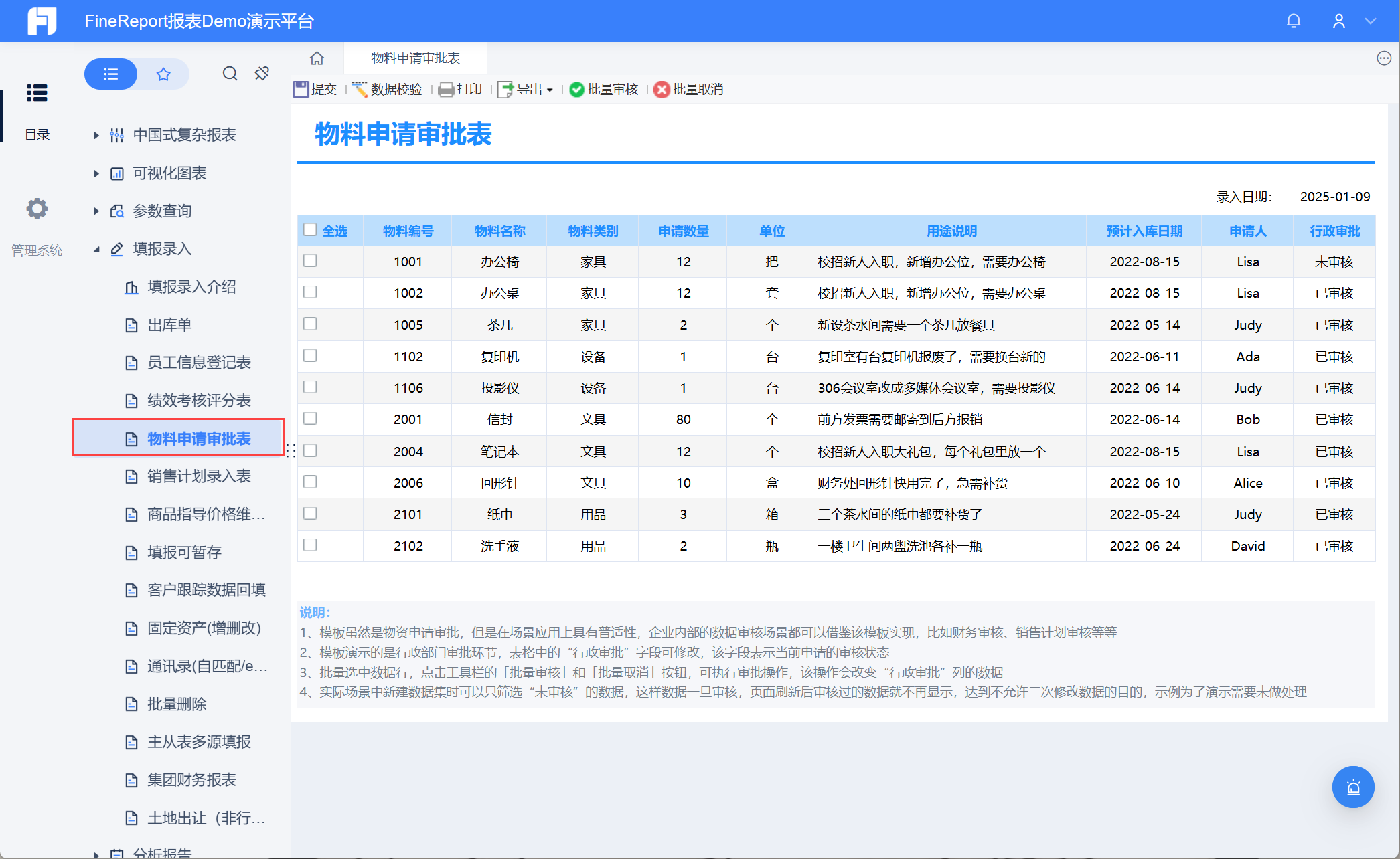

为了解决这些问题,帆软推出了「物料申请审批表」方案,使用 FineReport 填报功能制作线上数据审核表。
既可以直观展示当前数据的审核状态,又可以批量执行审核和取消的操作,提高流转效率,在实际流程场景中,也可以在取消审核后快速进行回退。

3.1 在线体验
点击 DEMO体验 登录后,在「填报录入」下,点击「物料申请审批表」体验。
