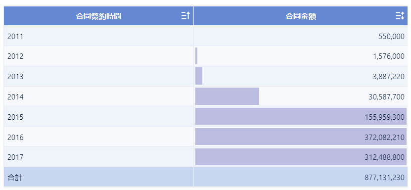

資料條可以將資料進行形象化,便於直接觀察資料,如下圖所示:

點選指標欄「合同金額」的下拉按鈕,選擇「開啟資料條」,如下圖所示:
2.4 設定資料條
1)系統預設設定說明:
  • 儲存格中僅有正值時:
    最大值資料條佔滿儲存格,最小值資料條為 0 ,其他值的長度百分比=(x-最小值)/(最大值-最小值)。
  • 儲存格中僅有負值時:
    最小值資料條佔滿儲存格,最大值資料條為 0 ,其他值的長度百分比=(x-最小值)/(最大值-最小值)。
  • 正負值都有時:
    負值以 0 線向左並顯示為紅色,正值以 0 線向右並顯示為綠色。
    0 線=(0-最小值)/(最大值-最小值),範圍是 [0,1] ,大於 1 取 1,小於 0 取 0,0 對應儲存格最左側,1 對應儲存格最右側。
    值的位置=(x-最小值)/(最大值-最小值),範圍是[0,1],大於 1 取 1,小於 0 取 0,值與 0 線之間即為資料條。
注1:這裏的「最大值」和「最小值」是分析區域最新結果的最大最小值。
注2:當使用者自訂「最大值」和「最小值」後,以上公式中都使用使用者自訂的「最大值」和「最小值」進行計算。

2.4.1 設定最大值/最小值
1)設定最小值為 600000 ,最大值為 100000000 ,如下圖所示:
2)效果預覽:
2.4.2 設定顏色
1)由於本範例只有正值,故只設定正值顏色為紫色,如下圖所示:
2)效果預覽:
2.4.3 設定僅顯示資料條
1)勾選「僅顯示資料條」,如下圖所示:
2)數字被隱藏,只顯示資料條圖形,效果預覽:
