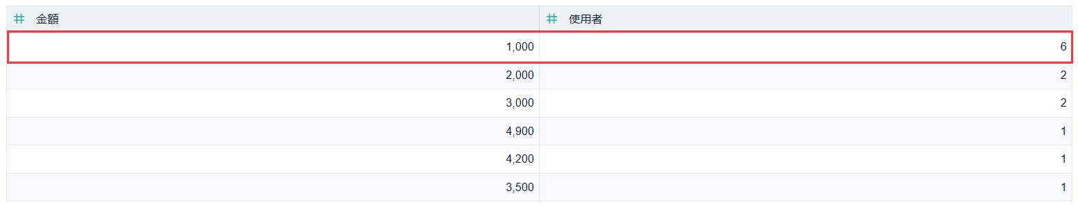

範例一:求相同金額的記錄數。使用者訂單按「金額」分組匯總,統計去重計數結果,將記錄數降冪排列,得出眾數。

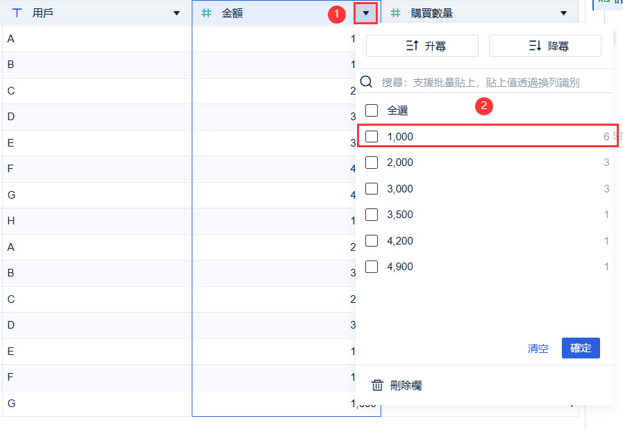

範例二:透過在表頭進行操作得到衆數。

點選「分組匯總」,統計不同數值的「金額」記錄數,按「金額」(相同值為一組)進行分組匯總,將「使用者」點選拖曳至到匯總欄,去重計數,得到不同「金額」出現次數。如下圖所示:
分組匯總設定詳情如下表所示:
分組
金額(相同值為一組)
匯總使用者(去重計數)
2.2.2 排序
點選「排序」,點選「新增排序欄」,選擇「使用者」,之前分組求和得到的不同金額出現次數數值,進行排序。對「使用者」進行「降冪」排列後,點選「儲存」和「更新」。如下圖所示:
3. 範例二
在資料編輯介面,點選要計算衆數的某欄資料表頭,可以得到相應的資訊。如下圖所示:
注:該場景適用於小資料量,超過 5000 列建議使用範例一。
