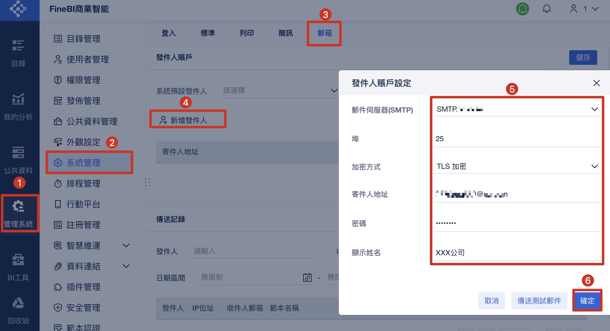

管理者登入FineBI系統,點選「管理系統>系統管理>信箱」,點選「新增寄件人」,可以設定寄件人賬戶,如下圖所示:
「寄件人賬戶設定」各設定項說明如下表所示:
信箱設定項簡介
郵件伺服器
選擇郵件伺服器
  • 支援下拉選擇適合的郵件伺服器
  • 可手動輸入郵件伺服器,格式為SMTP.信箱後綴
注:如果信箱為騰訊企業微信信箱,請手動修改為 SMTP.exmail.qq.com
埠和加密方式
設定郵件服務的埠和加密方式
  • 預設使用25埠,加密方式為TLS加密。一般無需修改。
  • 在設定郵件伺服器的時候,如果伺服器埠不支援預設 25 埠,或者 SMTP 伺服器不支援 SSL 加密(例如新浪信箱),那麼就必須修改埠號,並設定加密方式。
  • 加密方式包括三種:SSL 加密、TLS 加密、不加密。
注1:建議使用者使用更安全的 TLS 協定。
注2:此處若設定加密方式,請確定加密的證件已加入 Java 證件受信任列表中,否則將導致使用者端無法讀取加密後的迴應
寄件人地址
填寫寄件人信箱地址
  • 每次只能新增一個寄件人賬戶
  • 寄件人地址信箱名中支援包含符號‘#’和‘&’
密碼
大部分信箱輸入信箱密碼即可
QQ 信箱和 163 信箱需要填寫「授權碼」,詳情請參見本文第三章
顯示姓名信箱寄件人的名稱,可手動編輯填寫

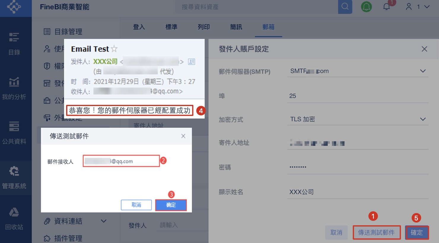

傳送測試郵件測試郵件伺服器是否配置成功
配置完「寄件人賬戶設定」後,點選「傳送測試郵件」,填寫一個收件人信箱,點選「確定」。
收件人信箱中收到測試郵件,內容為「恭喜您!您的郵件伺服器已經配置成功」,代表郵件伺服器已配置成功。
點選「確定」,該收件人新增成功,如下圖所示:
注:「郵件正文」以 HTML 格式顯示,部分字體不支援會顯示為 SimSun 字體
         不支援字體的具體特徵為:字體名稱中間含有空格、「-」等特殊符號,例如「Windding 3」。

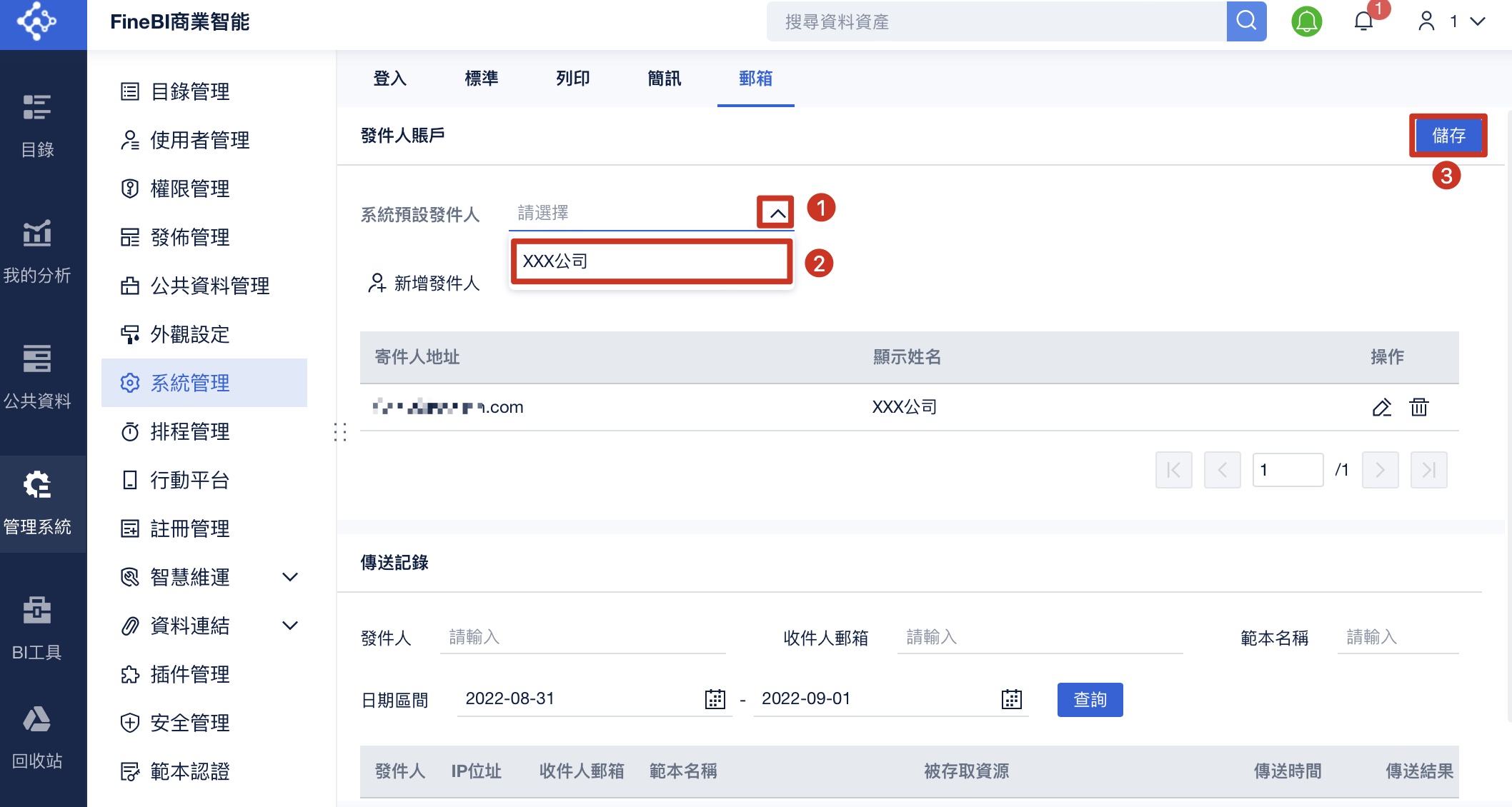

2.2 設定預設寄件人
新增完寄件人後,管理者可在已新增的寄件人中選擇一個作為系統預設寄件人,點選「儲存」生效,如下圖所示:
注:若系統預設寄件人對應的寄件人地址被刪除了,那麼系統預設寄件人為空,信箱配置未完成。

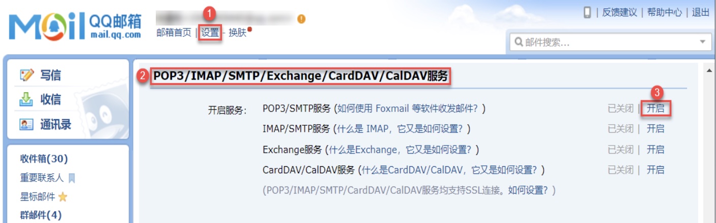

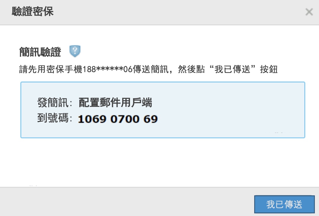

3.1 QQ 個人信箱
登入 QQ 信箱,點選「設定>賬戶」,找到「POP3/IMAP/SMTP/Exchange/CardDAV/CalDAV服務>開啟服務>POP3/SMTP服務」,如下圖所示:
點選「開啟」,提示「驗證密保」,按照提示傳送簡訊,點選「我已傳送」,驗證成功即可。如下圖所示:
点击「开启」,提示「验证密保」,按照提示发送短信,点击「我已发送」,验证成功即可。如下图所示:

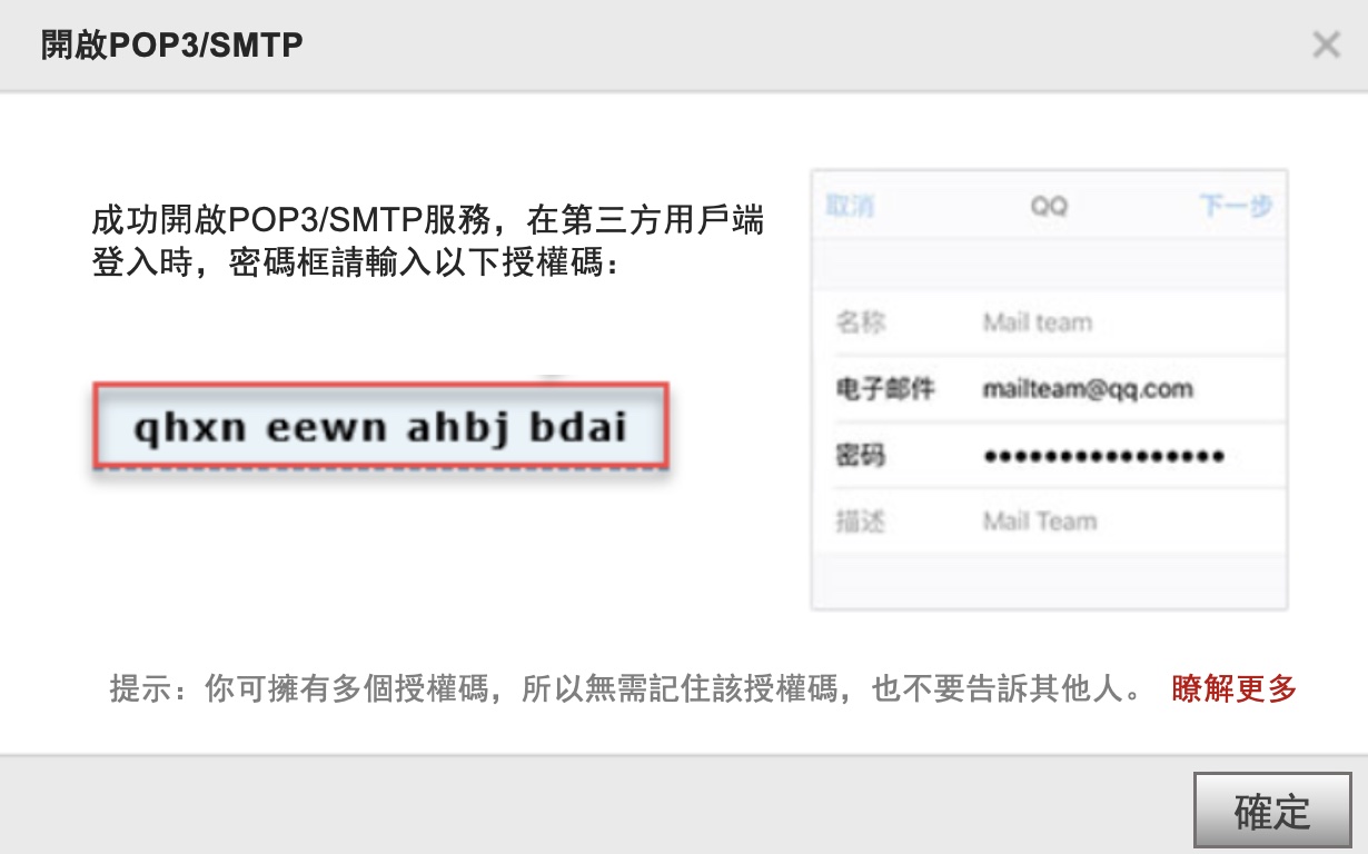

驗證完成後,提示「成功開啟 POP3/SMTP服務」,「數據決策系統>信箱>密碼」一欄需填入「授權碼」,而不是信箱密碼。如下圖所示:

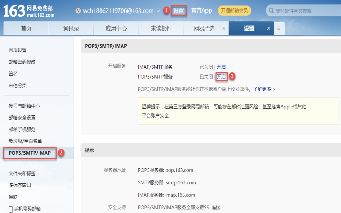

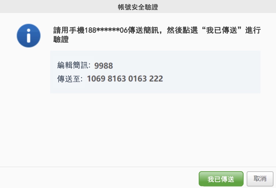

3.2 163 信箱
登入 163 信箱,點選「設定>POP3/SMTP/IMAP」,開啟「POP3/SMTP服務」,如下圖所示:
點選「開啟」,提示「帳號安全驗證」,按照提示傳送簡訊,點選「我已傳送」,驗證成功即可。如下圖所示:

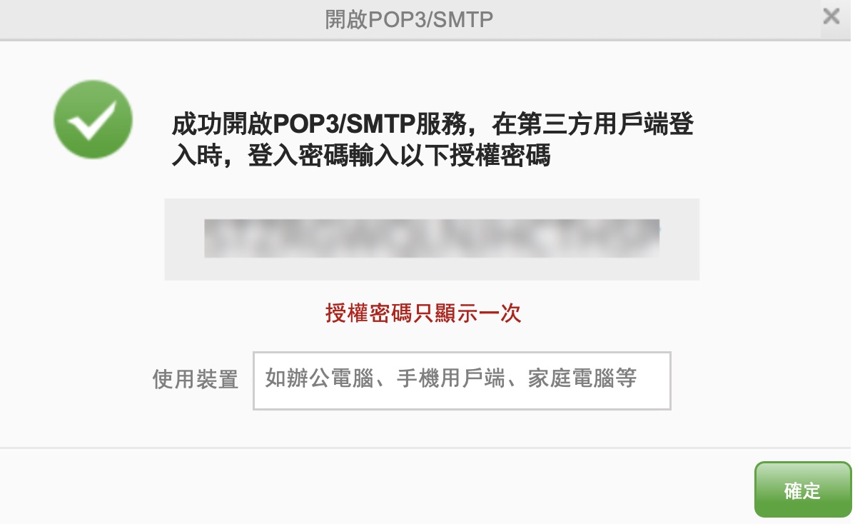

注:該授權碼僅顯示一次,請牢記,以防日後需要。

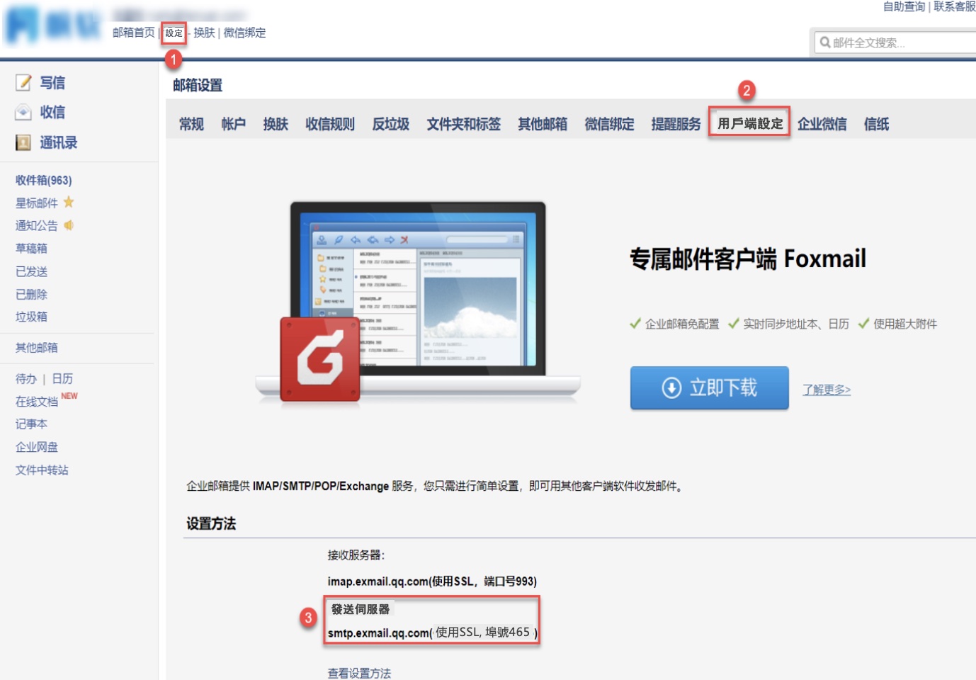

3.3 QQ 企業信箱
1)獲取埠和加密方式
開啟 QQ 企業信箱,點選「設定>使用者端設定」,找到「設定方法>傳送伺服器」。如下圖所示:
數據決策系統配置寄件人賬戶時,加密方式和埠需要傳送伺服器一致(例如下圖,埠為465,加密方式為SSL)。

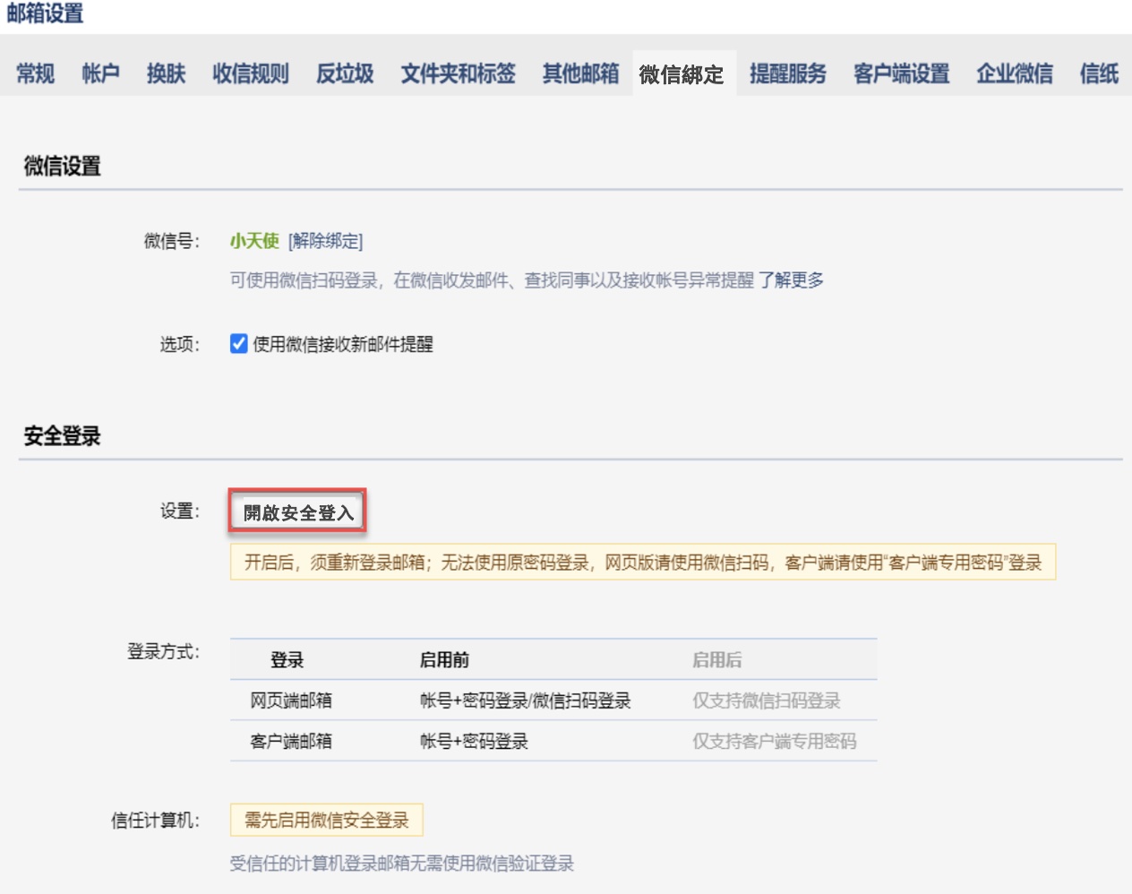

2)獲取使用者端密碼

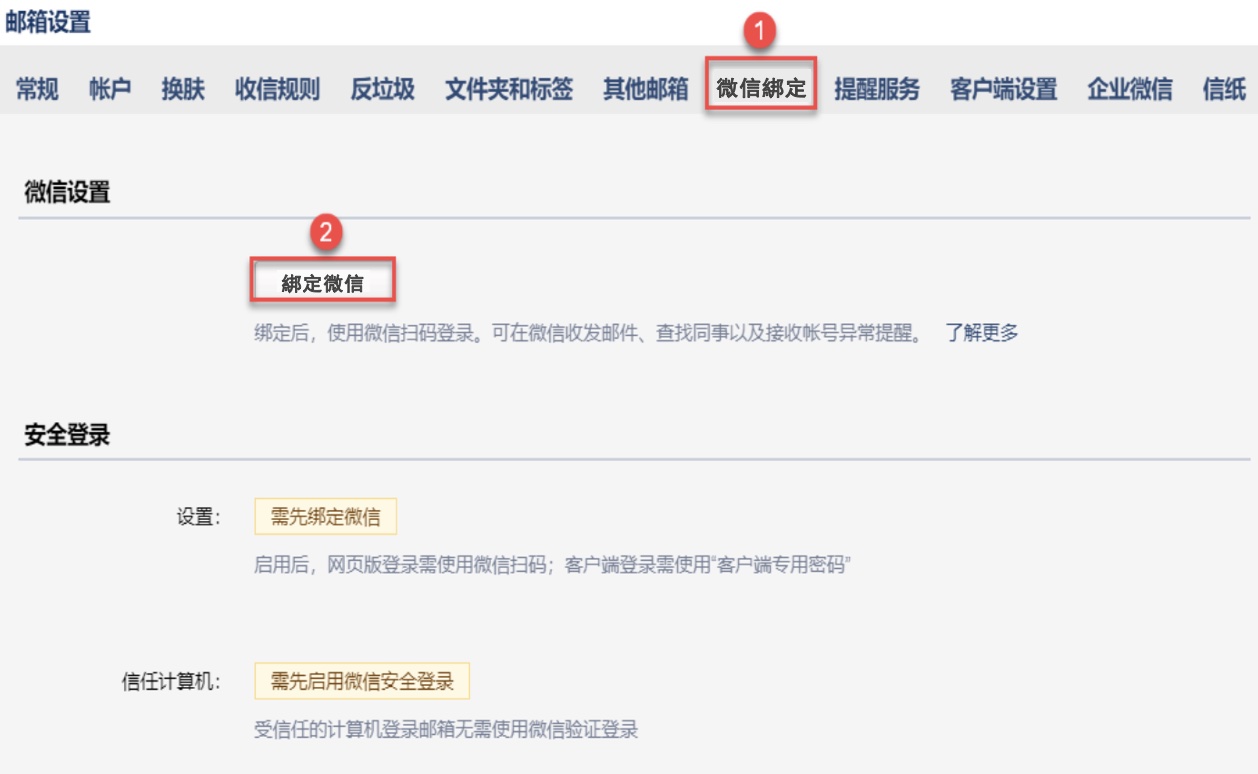

點選「微信綁定」,綁定微信。如下圖所示:
成功綁定微信後,需要「開啟安全登入」。如下圖所示:
開啟後,須重新登入信箱,無法使用原密碼登入。網頁版請使用微信掃碼,使用者端請使用「使用者端專用密碼」登入。

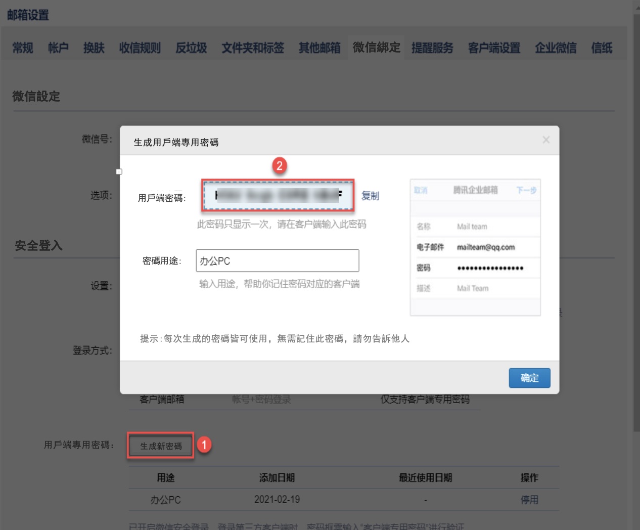

之後,點選「設定>微信綁定」,首先綁定微信。開啟安全登入後,點選「使用者端專用密碼>生成新密碼」,如下圖所示:
數據決策系統配置寄件人賬戶時,密碼輸入下圖的使用者端密碼,而非信箱密碼。

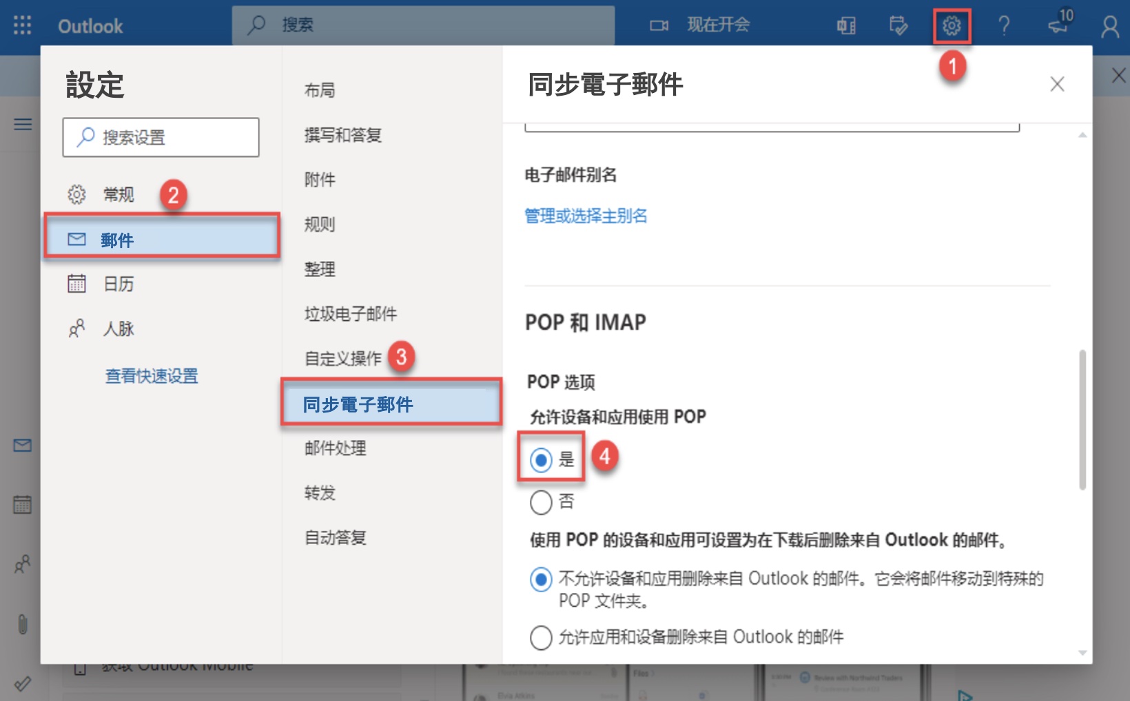

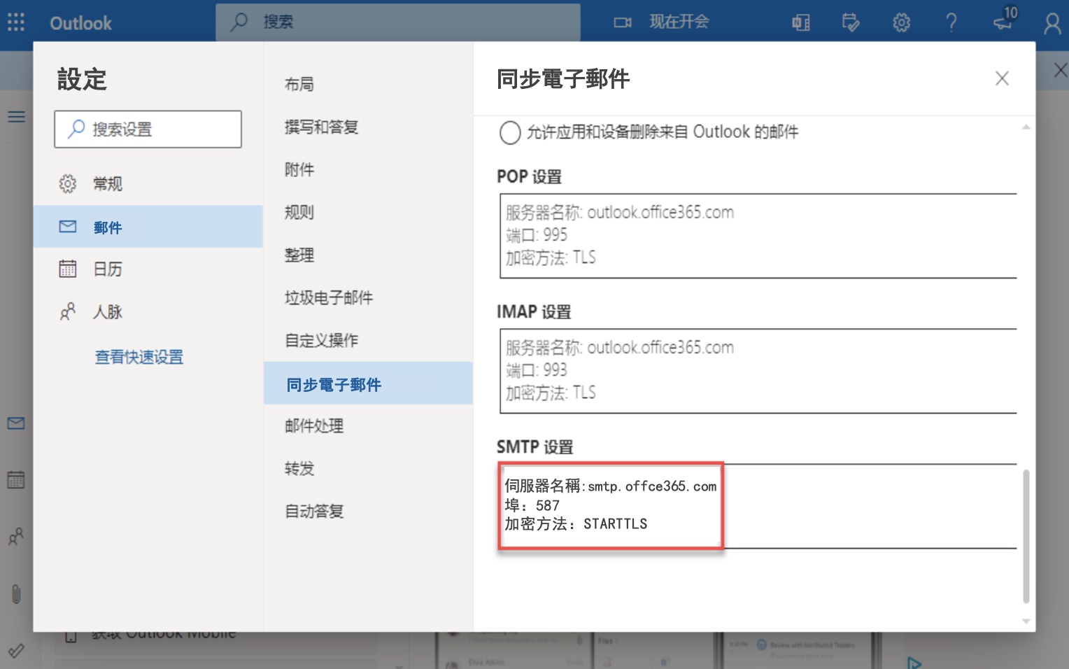

3.4 Outlook信箱
使用者登入 Outlook 信箱,點選「設定>郵件>同步電子郵件」,開啟 POP 服務,如下圖所示:
開啟後可看到伺服器資訊,記錄 SMTP 設定中的伺服器名稱,埠,加密方式等。如下圖所示:
數據決策系統配置寄件人賬戶時,郵件伺服器輸入下圖的伺服器名稱,埠和加密方式按照下文的埠和加密方式配置。

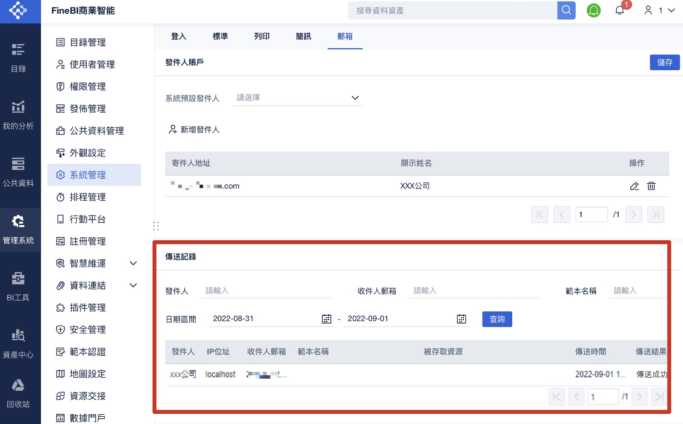

使用者可根據寄件人、收件人信箱、範本名稱、郵件傳送日期等條件,查詢系統傳送出的歷史郵件傳送記錄。
傳送記錄顯示寄件人、IP地址、收件人地址、範本名稱、被存取資源、傳送事件、傳送結果等資訊。如下圖所示:

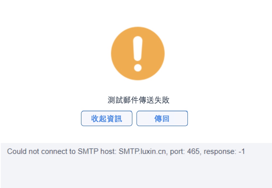

5.2 未加入java受信任列表導致測試郵件傳送失敗
問題描述:
內網伺服器上,使用 foxmail 傳送 SSL 加密過的郵件沒問題,使用 finereport 有問題。改成不加密25埠是可以傳送出來的。
報錯 "Could not connect to SMTP host: SMTP.fanruan.cn, port: 465, response: -1" 。
原因分析:
使用者在內網自行搭建的信箱伺服器需要加入java證件信任列表,對於沒有加入到java受信任列表中的證件是無法傳送郵件的。其他的一些使用者端例如 firefox 有自己的證件信任體系就可以正常傳送。
解決方案:
將證件匯入到 java 證件受信任列表即可。

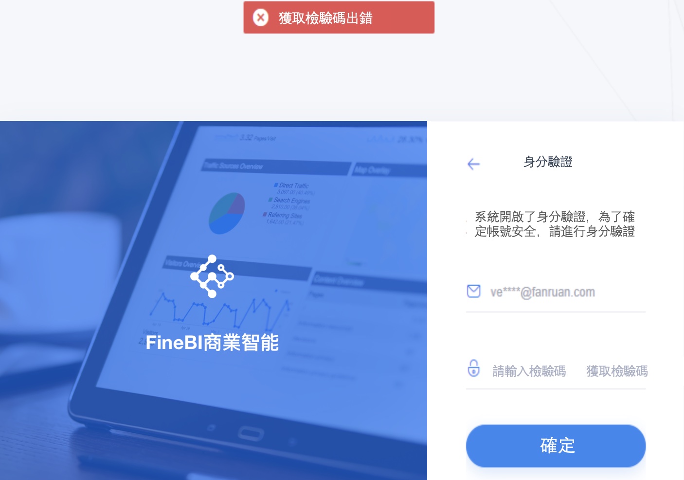

5.4 獲取檢驗碼出錯
若在一分鐘之內頻繁傳送郵件,會報錯「獲取檢驗碼出錯」,如下圖所示:
一分鐘之後繼續傳送即可。
