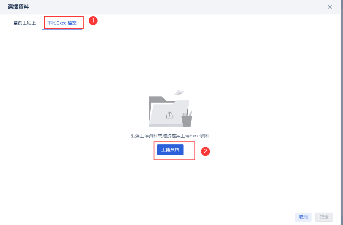

2)點選「本地Excel檔案>上傳資料」,上傳表資料。如下圖所示:
範例資料:地區資料分析.xlsx

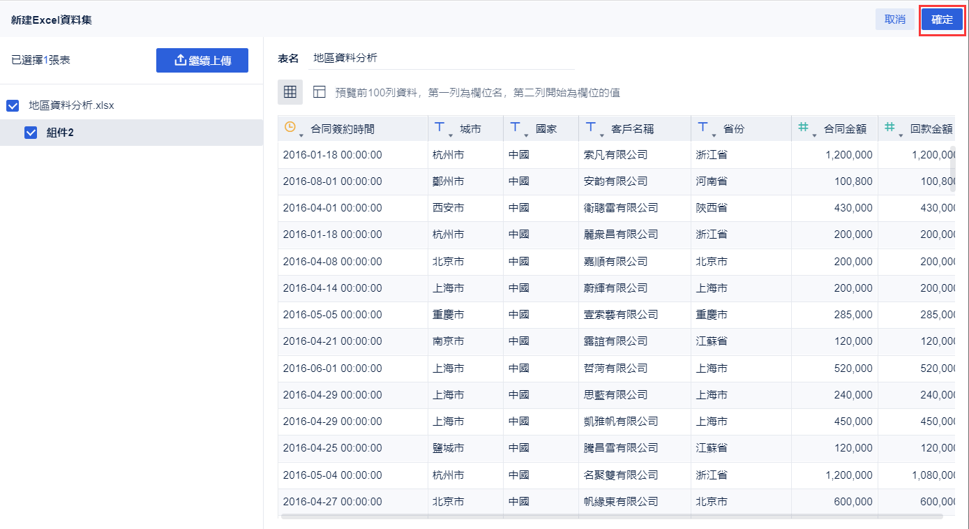

3)上傳後,點選「確定」按鈕。如下圖所示:

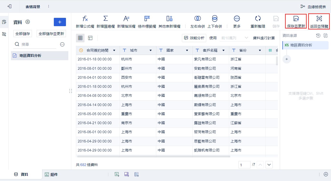

4)點選「保存並更新>返回並預覽」,資料建立成功。

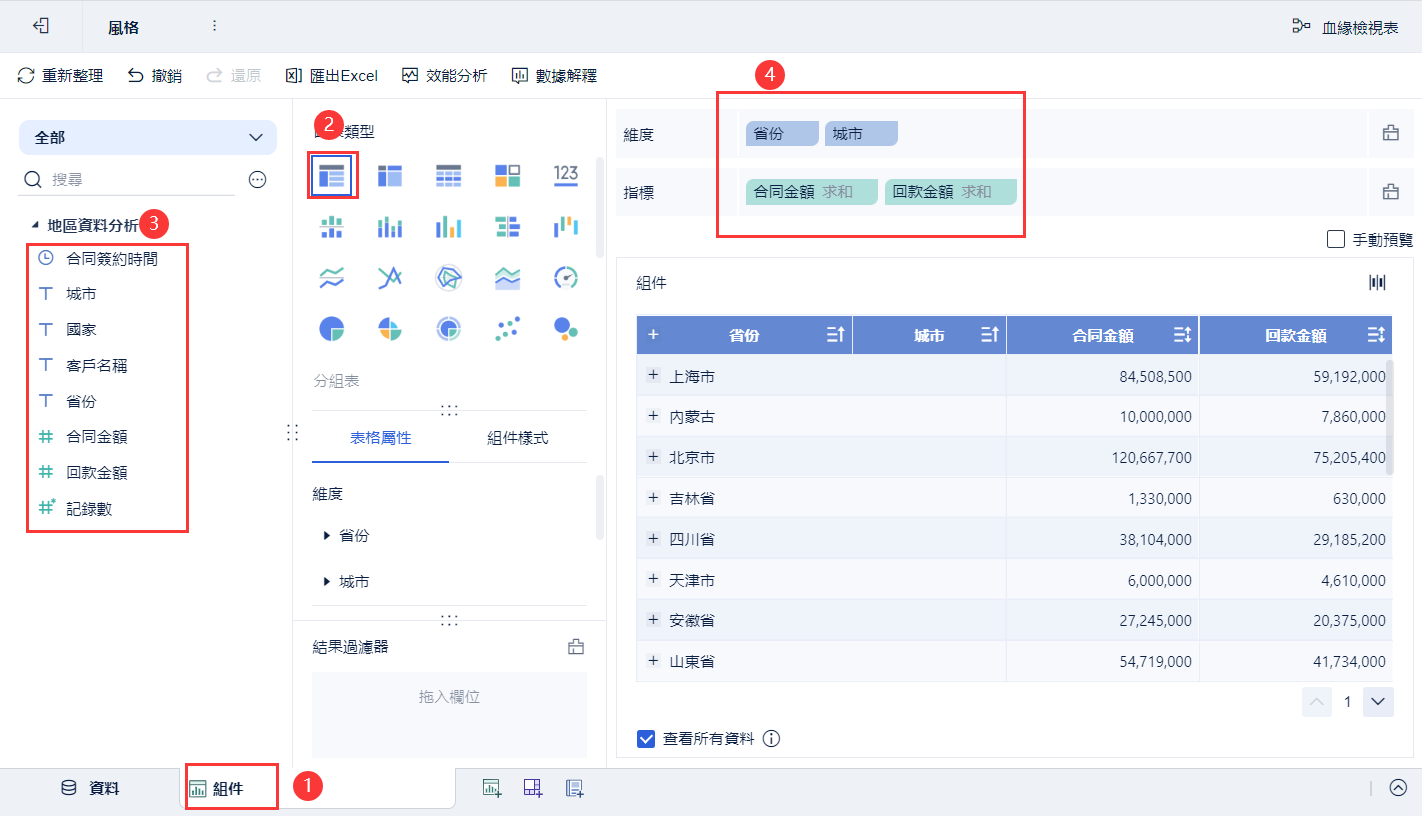

1)點選左下角「組件」按鈕。
2)在圖表類型下選擇「分組表」。
3)將左側待分析區域的「省份」「城市」拖入維度欄,「合同金額」「回款金額」拖入指標欄,如下圖所示:
4)點選「組件樣式>格式」,勾選「顯示列表頭節點」,點選「展開」,列表頭節點即為展開狀態。

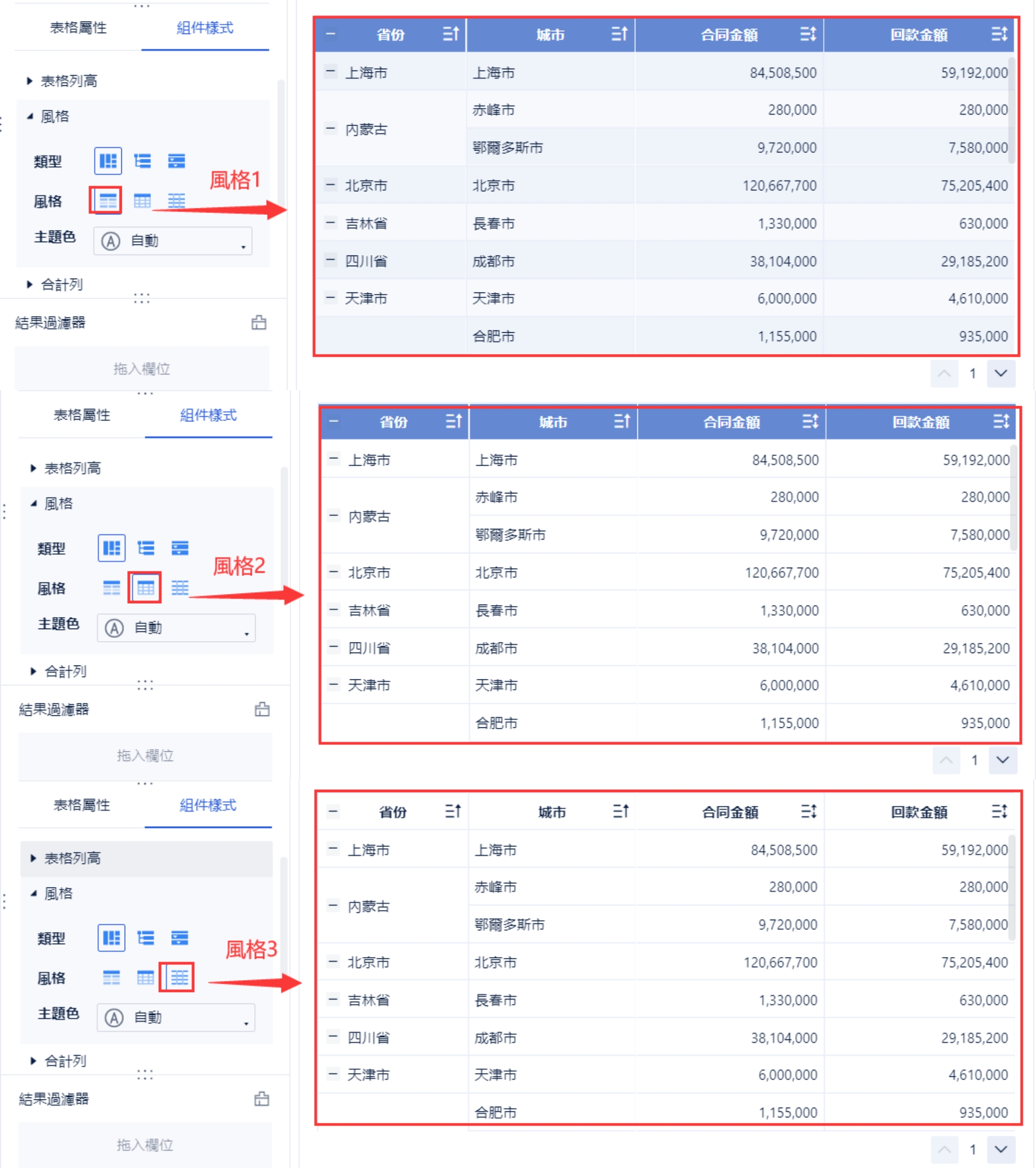

在組件編輯頁面,點選「組件樣式>風格」,可對類型、風格、主題色分別進行設定,如下圖所示。
2.3.1 設定類型
可切換「多欄展示」、「樹狀展示」、「列表展示」三種類型,如下圖所示:
2.3.2 設定風格
可切換「風格1」、「風格2」、「風格3 」三種風格,如下圖所示:
2.3.3 設定主顏色
  • 可切換表格展示時的背景顏色,可選擇自動、透明或其他具體顏色。
  • 例如,選擇「橘色」為主題色。
