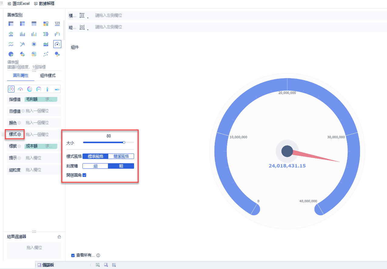

1)6.0.15 及之後的版本儀表盤支援設定「樣式」,點選樣式設定按鈕,可修改儀表盤的大小、風格、刻度槽粗細、是否開啟圓角等。以多刻度儀表盤為例,如下圖所示:
2)設定樣式風格為「標準風格」和「簡潔風格」的對比圖如下所示:
