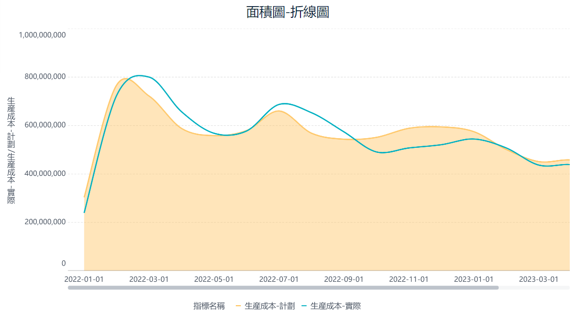

面積圖和折線圖是比較常見的圖表,圖表組合後既可以透過面積圖強調資料量的累積效應和變化趨勢,又可以透過折線圖查看資料的變化趨勢。
例如,用面積圖-折線圖展示生產成本中計劃與實際的對比,方便觀察成本消耗是否異常,如下圖所示:

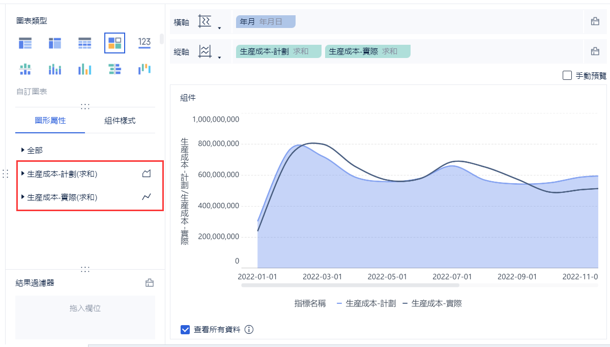

使用自訂圖表,當縱軸中拖入多個指標欄位時,每個指標的圖形可以單獨設定,一個指標欄位設定為面積圖,另一個指標欄位設定為折線圖,如下圖所示:
注1:在「全部」中設定的圖形屬性對所有指標生效,在單個指標中設定的圖形屬性只對該指標生效。
注2:更多圖形屬性設定詳情參見:圖形屬性

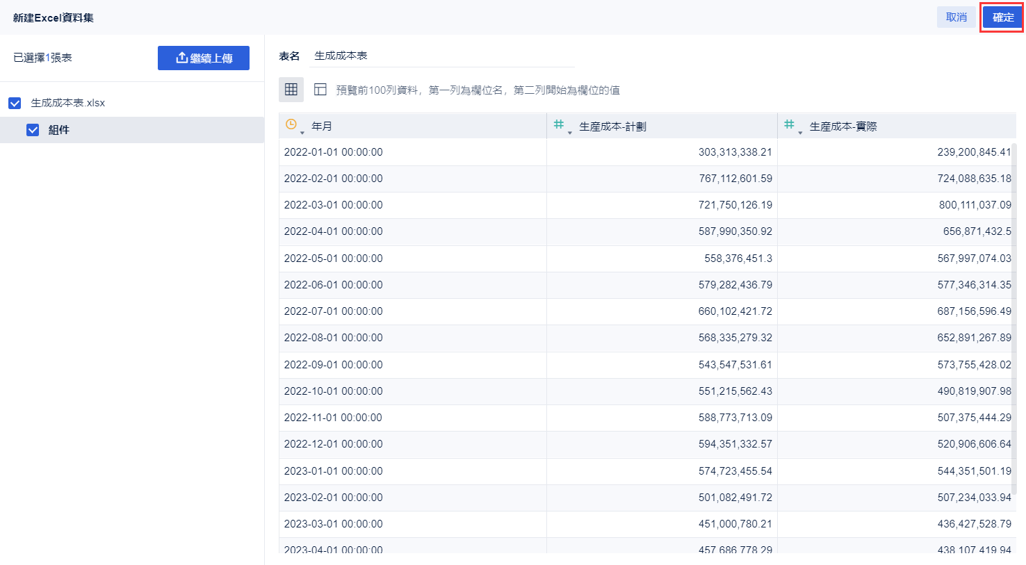

1)使用者登入 FineBI 系統,點選「我的分析」,選中某個資料夾,點選「建立分析主題」,如下圖所示:
2)點選「本地Excel檔案>上傳資料」,上傳表資料。如下圖所示:
範例資料:生產成本表.xlsx
3)上傳後,點選「確定」按鈕。如下圖所示:

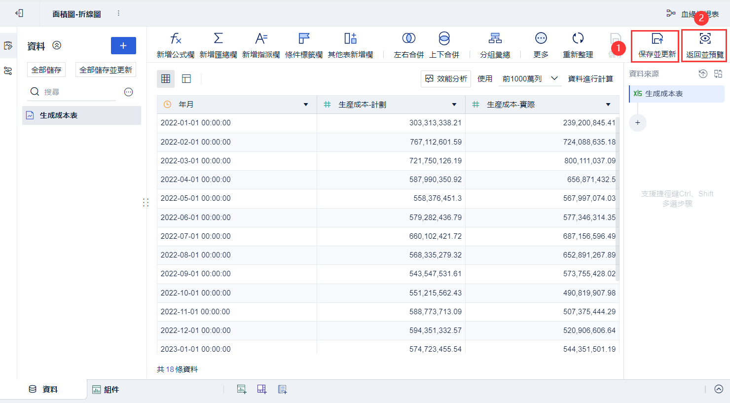

4)點選「保存並更新」、「返回並預覽」,資料準備成功,如下圖所示:

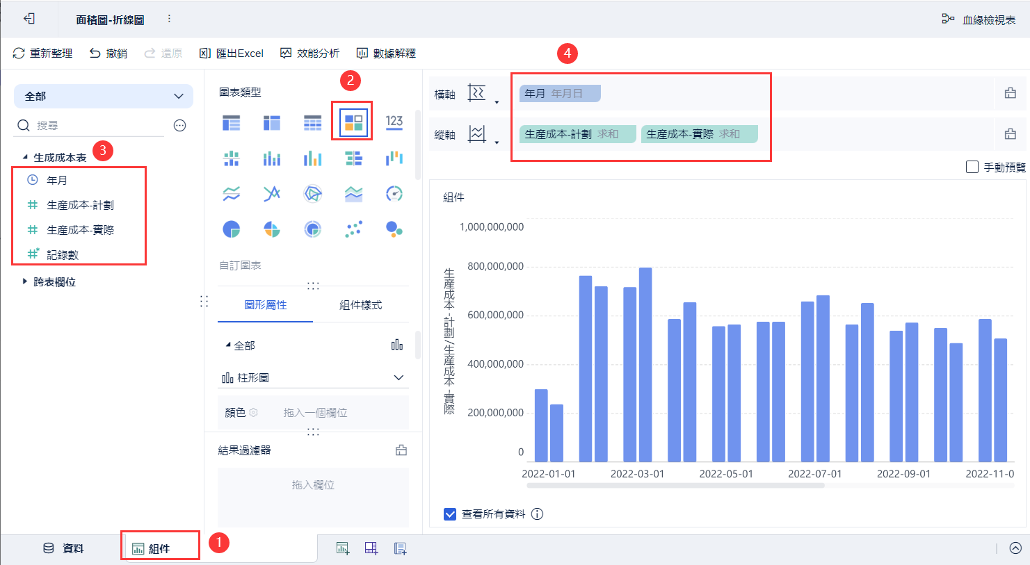

2.2 建立組件
1)點選左下角「組件」按鈕。
2)在圖表類型下點選擇「自訂圖表」。

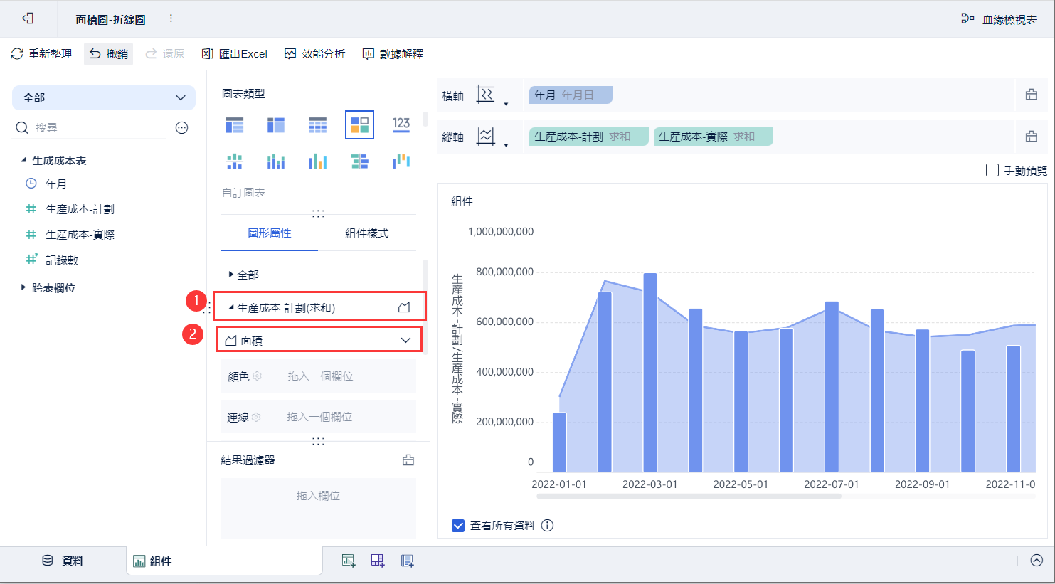

3)將左側待分析區域的「年月」拖入分析區域的橫軸,「生產成本-計劃」、「生產成本-實際」拖入縱軸,如下圖所示:
4)點選「圖形屬性>生產成本-計劃」,選擇形狀為「面積」,如下圖所示:

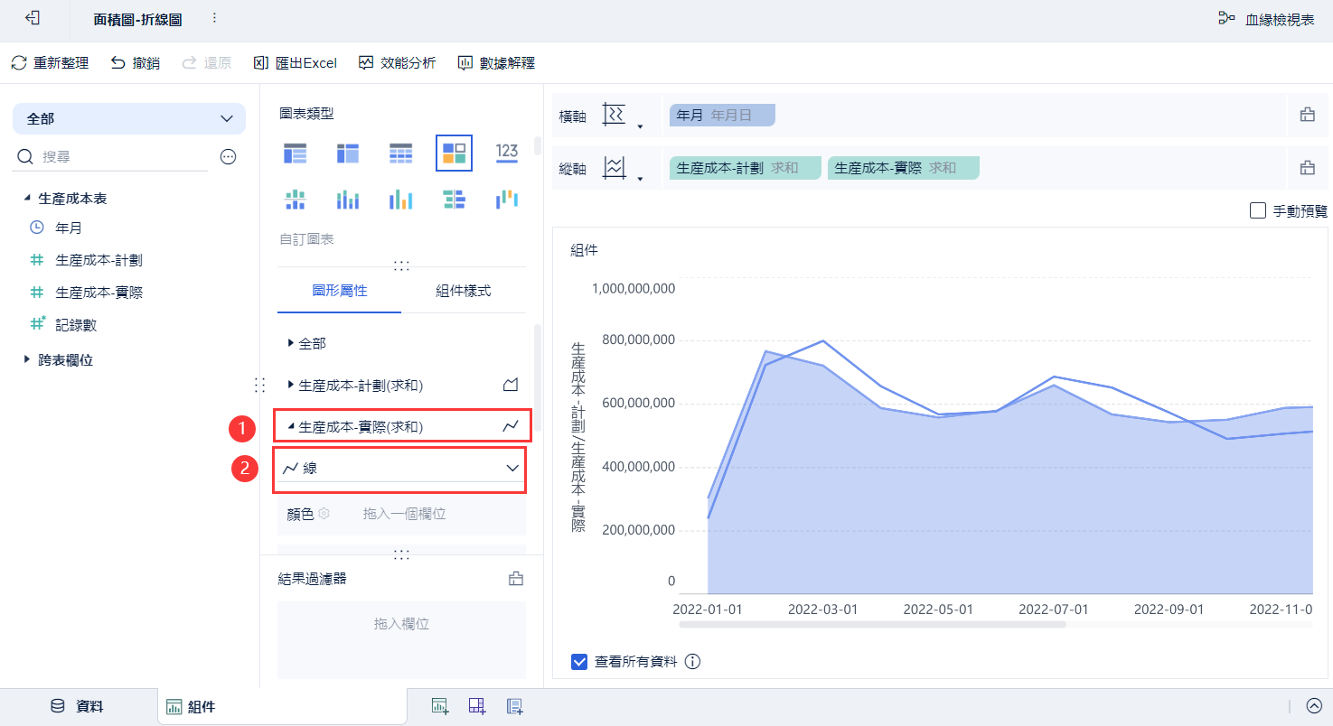

5)點選「圖形屬性>生產成本-實際」,選擇形狀為「線」,如下圖所示:

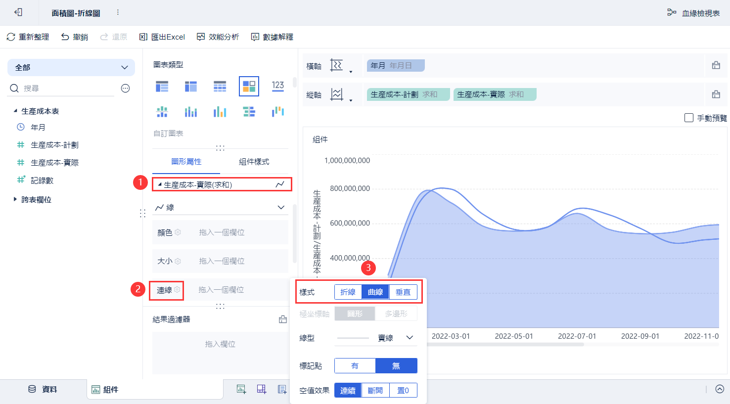

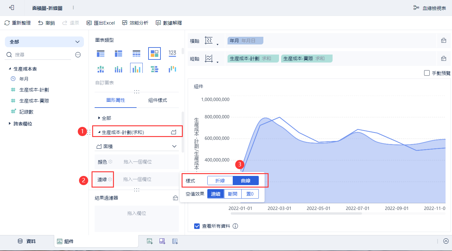

1)點選「圖形屬性>生產成本-計劃」下的遠端設定按鈕,樣式調整為「曲線」,如下圖所示:
2)同樣的方法將「生產成本-實際」的樣式也調整為「曲線」,如下圖所示:

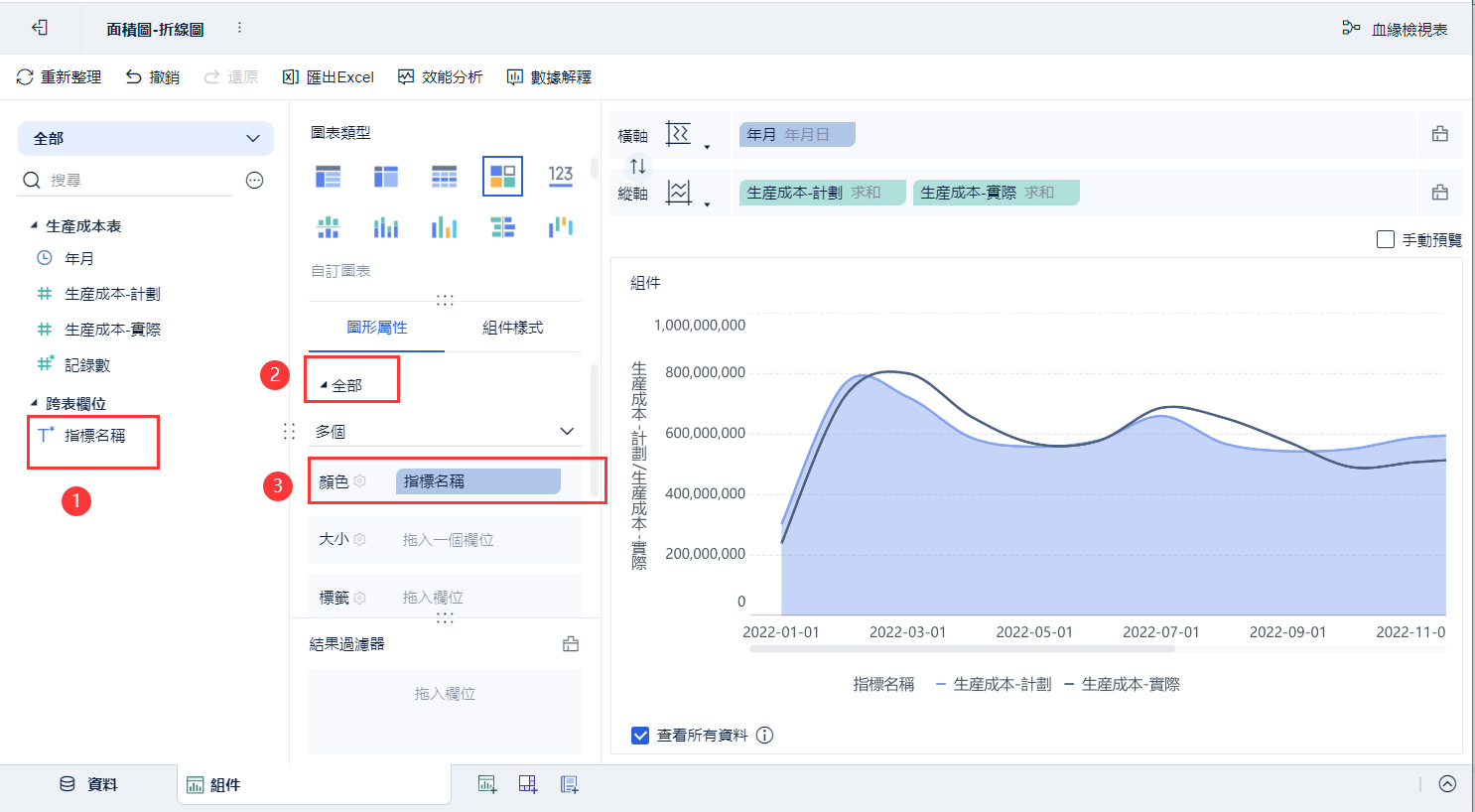

將左側待分析區域的「指標名稱」拖入「圖形屬性>全部」下的顏色欄,兩個指標便顯示為不同的顏色增強對比,如下圖所示:

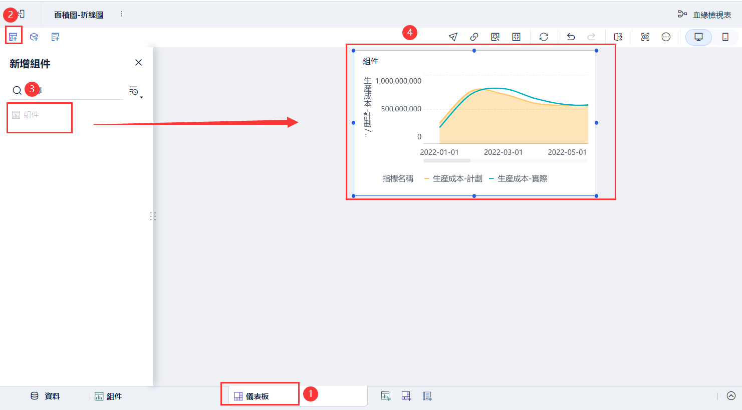

1)點選分析主題編輯介面下方新增儀表板。
2)進入儀表板編輯介面,將組件拖入至儀表板中,如下圖所示:
3)下拉選擇「編輯標題」,樣式選擇「自訂」,設定標題為「面積圖-折線圖」,點選「確定」。如下圖所示:

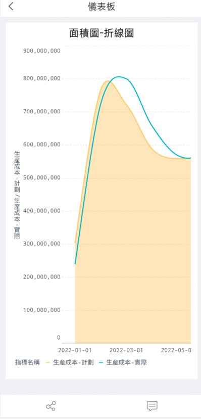

2)行動端
