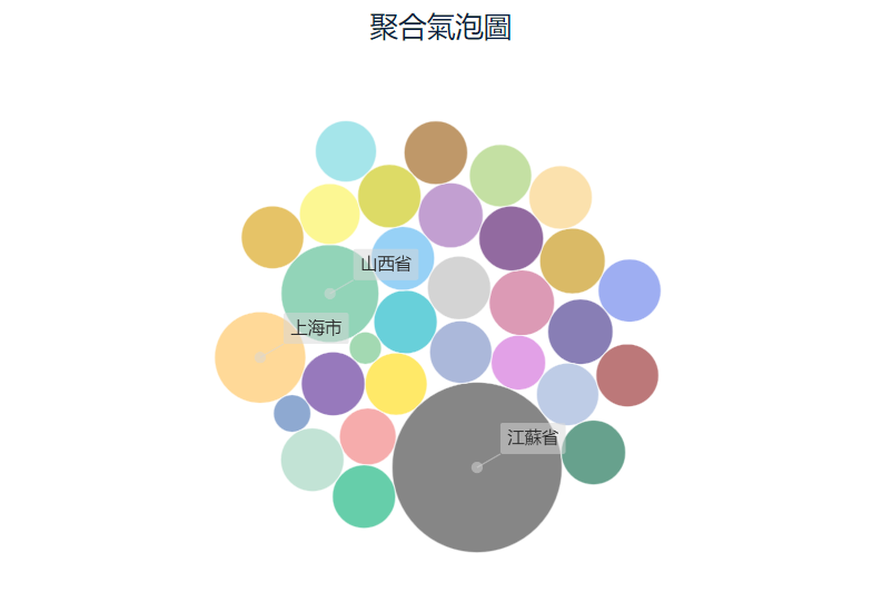

聚合氣泡圖透過氣泡的大小來表示資料的大小或數量,並透過氣泡的顏色來展示資料的類別或組別。適合展示多組資料,可以直覺地比較不同類別之間的數值大小。
在聚合氣泡圖中,每個氣泡代表一個資料點,氣泡的位置通常由兩個軸決定,類似於散點圖,而氣泡的大小則代表與之聯動的數值大小。此外,不同顏色的氣泡可以用來區分不同的資料類別或組別。
例如,用聚合氣泡圖展示各地區的實際錄取人數情況,使用者根據下圖可以直覺觀察出江蘇、上海、山西的實際錄取人數最多:

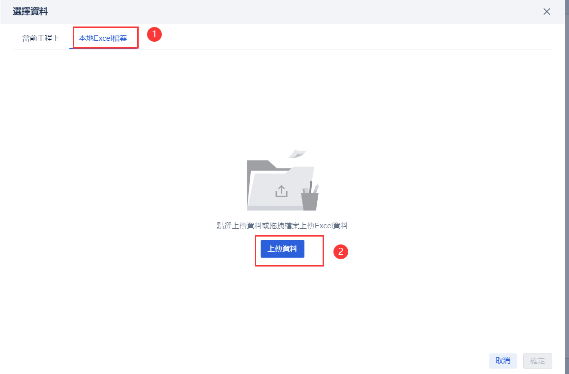

2)點選「本地Excel檔案>上傳資料」,上傳表資料。如下圖所示:

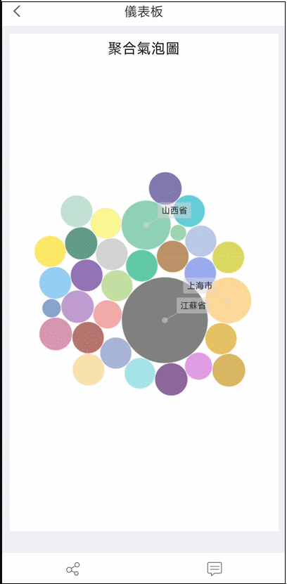

1)PC端
2)行動端
