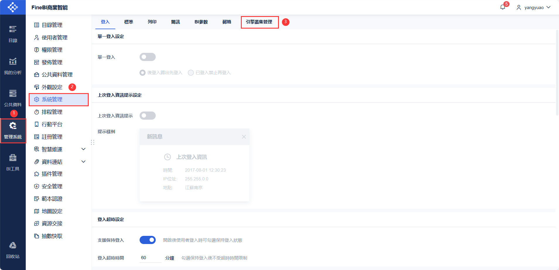

管理者登入FineBI系統,點選「管理系統>系統管理>引擎叢集管理」,支援對 FineBI6.1 的計算引擎節點進行資訊展示和除錯。
