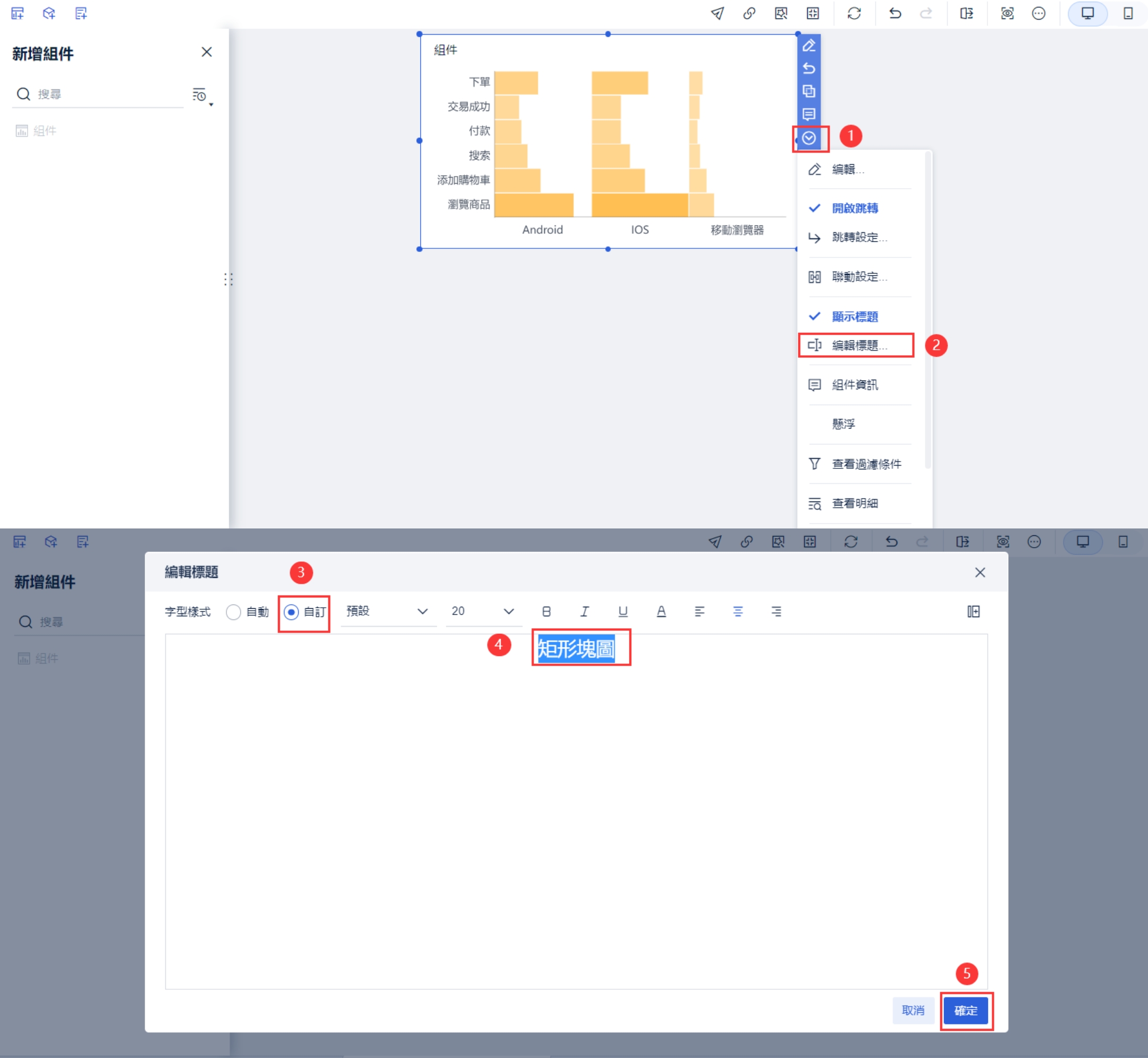

3)下拉選擇「編輯標題」,樣式選擇「自訂」,設定標題為「矩形塊圖」,點選「確定」。如下圖所示:
