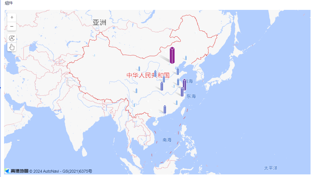

在需要按照地區分析資料時,可以使用柱形地圖進行展示,數值大小映射到柱形圖的顏色和大小上,如下圖所示:
1.2 功能簡介
地圖功能能夠一目瞭然看出各個地區資料的分佈,展示出來更加直覺,增加圖形的立體感。

4)匹配好資料後維度欄位生成「省份(經度)」和「省份(維度)」,圖表型別選擇「自訂圖表」,圖形屬性選擇「矩形塊」,如下圖所示:
5)將維度欄位生成的「省份(經度)」和「省份(維度)」,拖曳至分析區域橫縱軸,如下圖所示:
2.3 美化組件
1)使用矩形塊在各區域中的顏色和大小展示各區域「合同金額」的資料,如下圖所示:
2)設定「合同金額」矩形塊的顏色,漸變方案選擇「極光」,顏色越深,金額越高,如下圖所示:
3)設定「合同金額」矩形塊大小,矩形塊越大,代表的金額越高,如下圖所示:
4)不顯示圖例
圖例的顯示沒有必要,為了讓圖表更加美觀,去掉圖例。在「組件樣式」下取消勾選「圖例」,如下圖所示:
