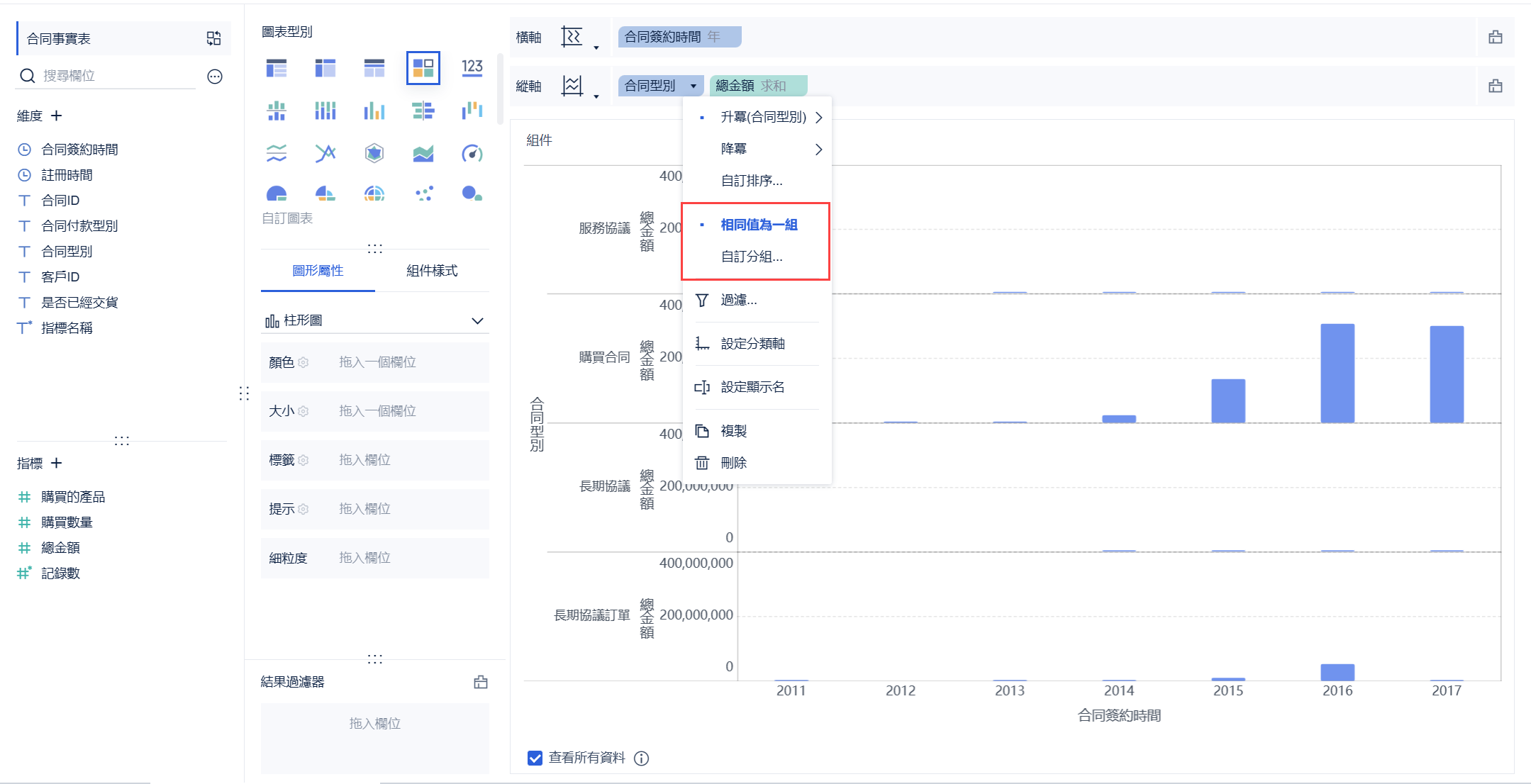

比如對「合同型別」進行自訂分組,將「長期協定」和「長期協定訂單」分為一組,命名為「長期訂單」。
1)選擇「下拉>自訂分組」,如下圖所示:
2)點選「新增分組」,自訂分組名為「長期訂單」,如下圖所示:
3)將「長期協定」和「長期協定訂單」行動到長期訂單分組下,並點選「確定」,如下圖所示:
4)「長期協定」和「長期協定訂單」合併成了「長期訂單」,則縱軸的存取平台即按照剛剛設定的自訂分組顯示。如下圖所示:
