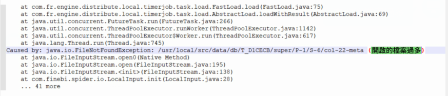

Linux 伺服器中部署帆軟應用時,出現報錯開啟的檔案過多或者too many open files,如下圖所示:
