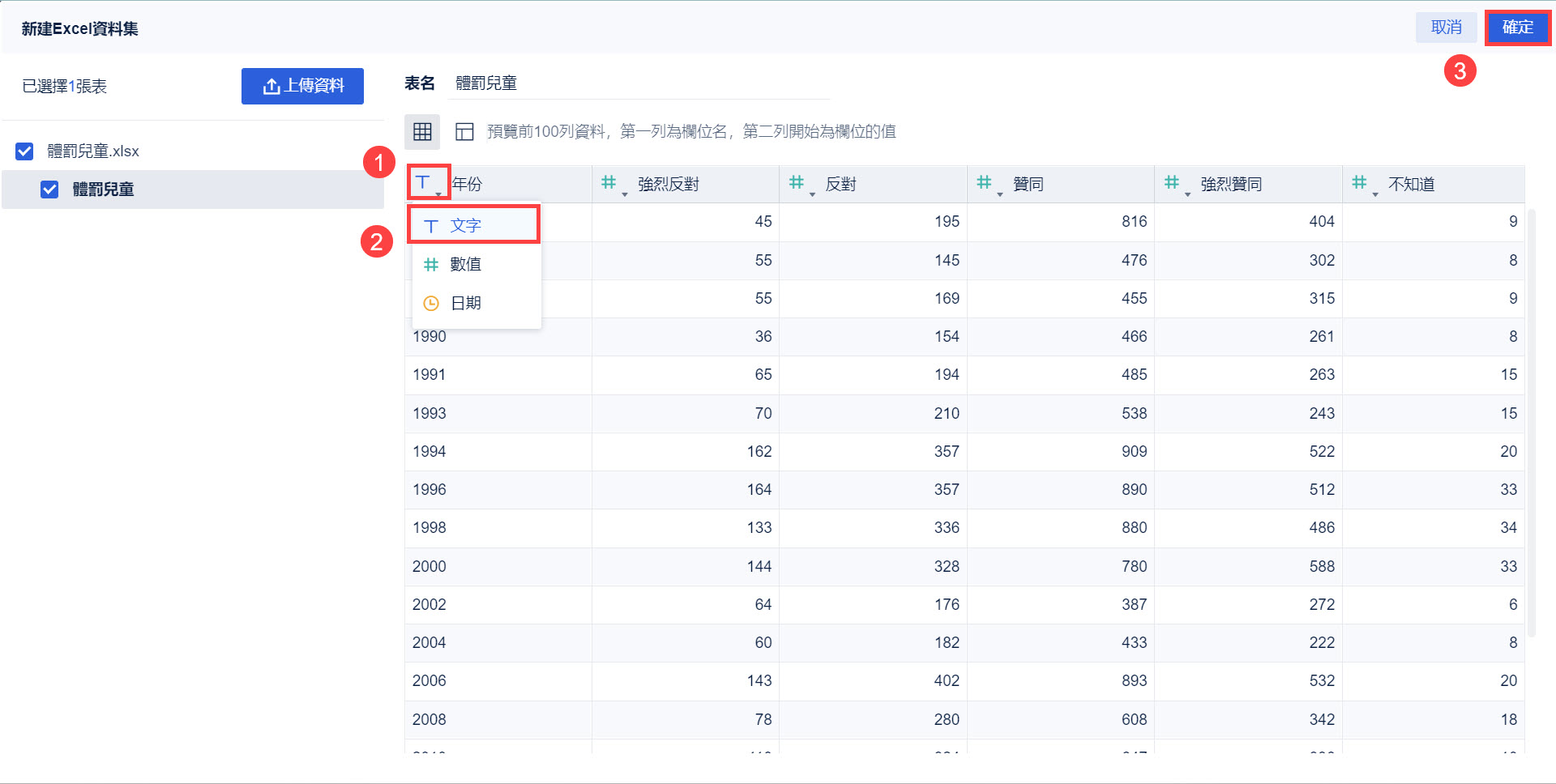

2)點選「本地Excel檔案>上傳資料」,上傳表資料。如下圖所示:
範例資料:體罰兒童.xlsx
上传表数据 .jpg3)上傳後,將年份欄位選擇為「正文」,點選「確定」按鈕。如下圖所示:

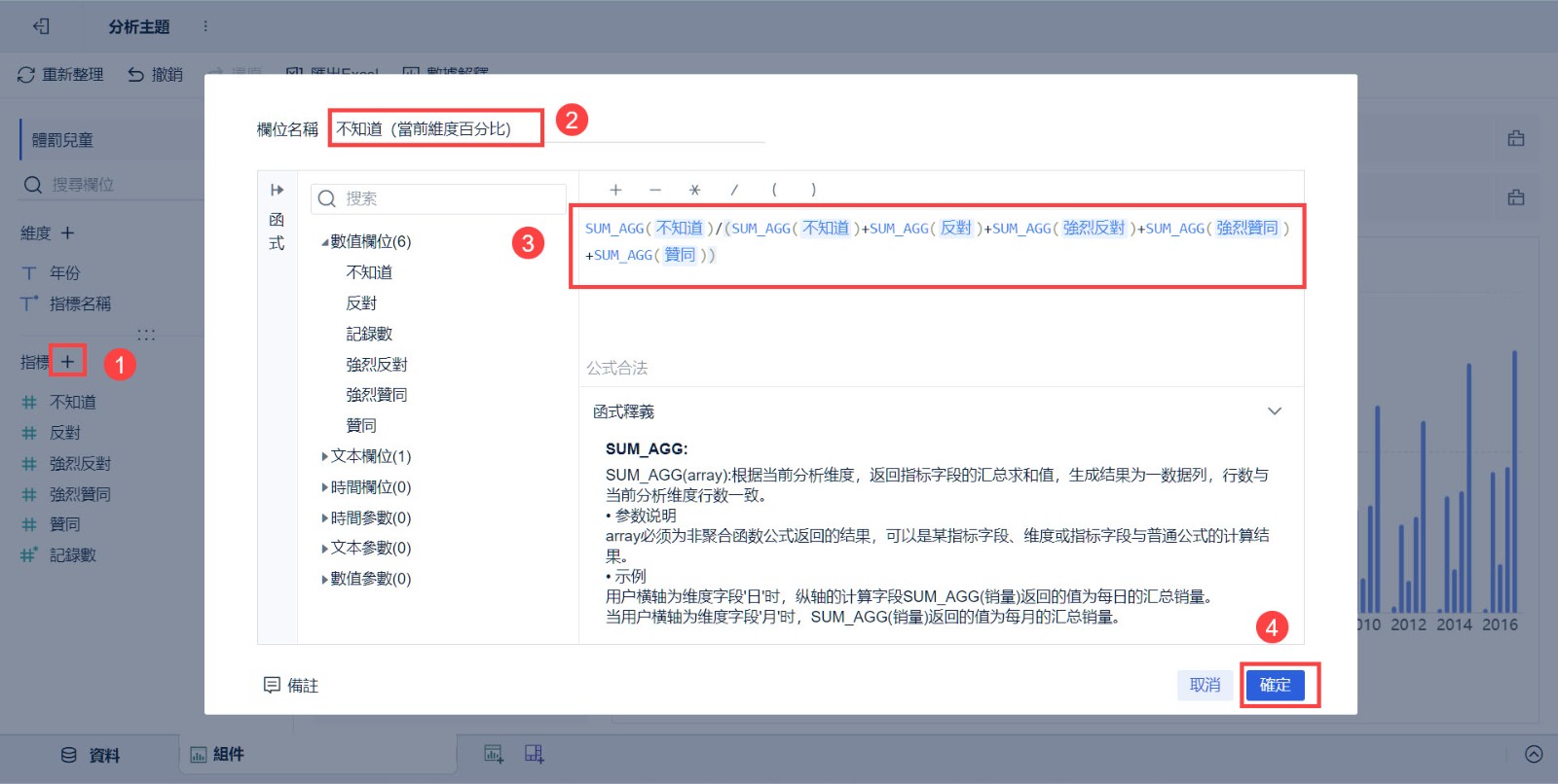

2)為指標欄位「不知道、反對、強烈反對、強烈贊同、贊同」分別設定新增函式。即求當前年份下,各類態度佔總的指標和的百分比。如下圖所示:
例如,「不知道」佔當前維度百分比為:
SUM_AGG(不知道)/(SUM_AGG(不知道)+SUM_AGG(反對)+SUM_AGG(贊同)+SUM_AGG(強烈贊同)+SUM_AGG(強烈反對))

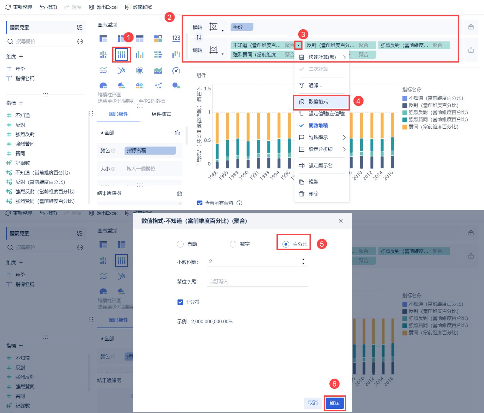

3)在圖表型別下選擇「堆積柱形圖」,如下圖,此時縱軸的各指標項在圖表中堆積顯示。並下拉「不知道(當前維度百分比)」設定數值格式為「百分比」。如下圖所示:
注:堆積柱形圖必須在橫縱軸中有大於等於 1 個維度、大於等於 2 個指標欄位才能選擇,否則圖表型別下的堆積柱形圖將灰化無法點選。
4)設定值軸範圍
在任意一個指標下點選「下拉」,選擇「設定值軸(左值軸)」,勾選「軸刻度自訂」,選擇最大值,在彈出的公式框中輸入1,點選確定:

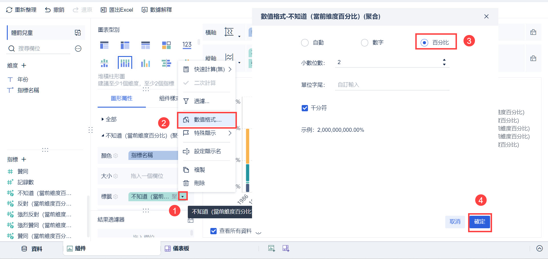

1)將不知道(當前維度百分比)拖入到不知道(當前維度百分比)的標籤下,如下圖所示:
3)設定標籤處不知道(當前維度百分比)的數值格式為百分比,如下圖所示:
4)以此類推,將反對(當前維度百分比)、強烈反對(當前維度百分比)、強烈贊同(當前維度百分比)、贊同(當前維度百分比)拖入到對應的標籤下,設定完數值格式即可。
