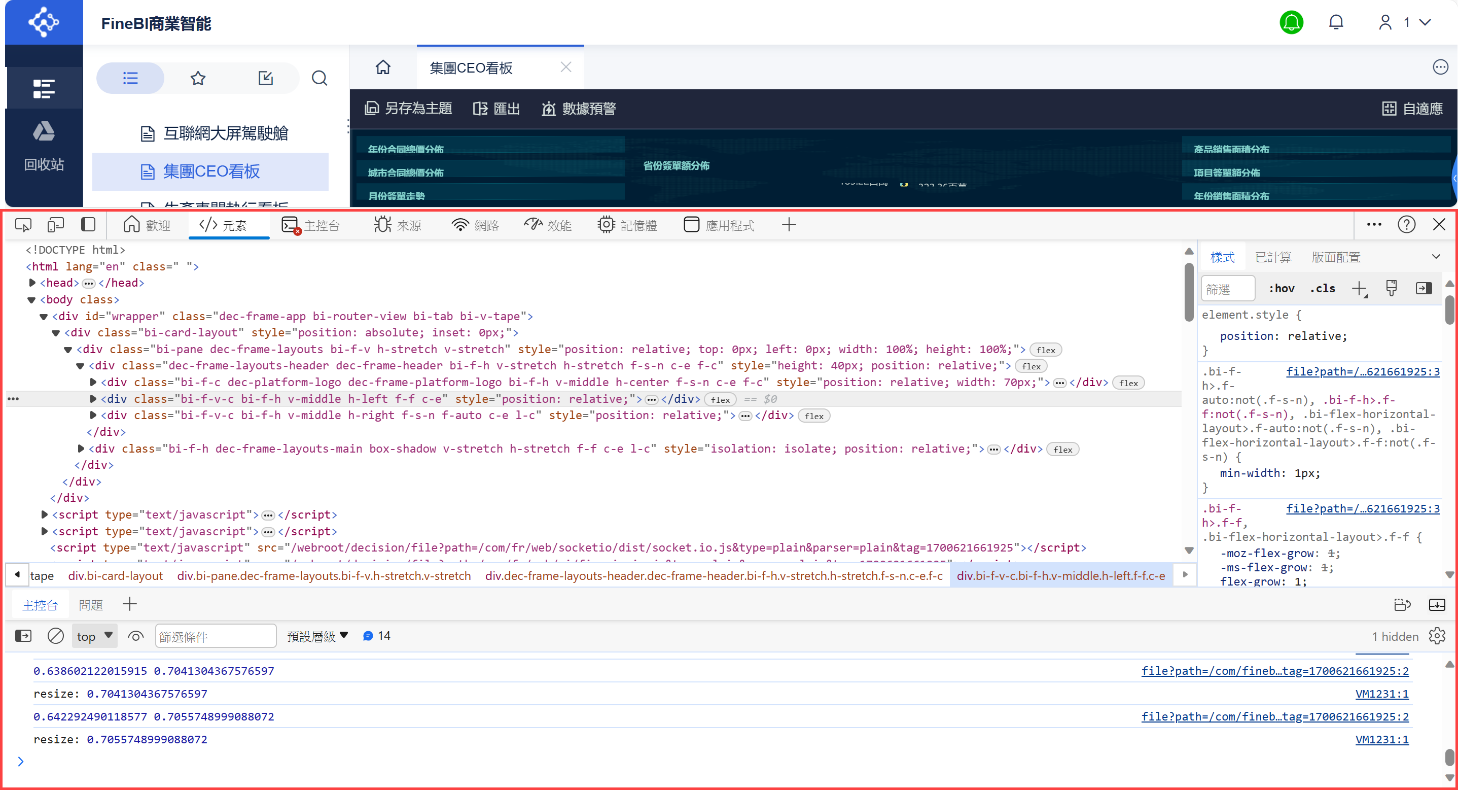

2.2.1 開啟控制檯
使用谷歌瀏覽器開啟需要獲取背景圖片的儀表板,點選F12開啟控制檯,如下圖所示:

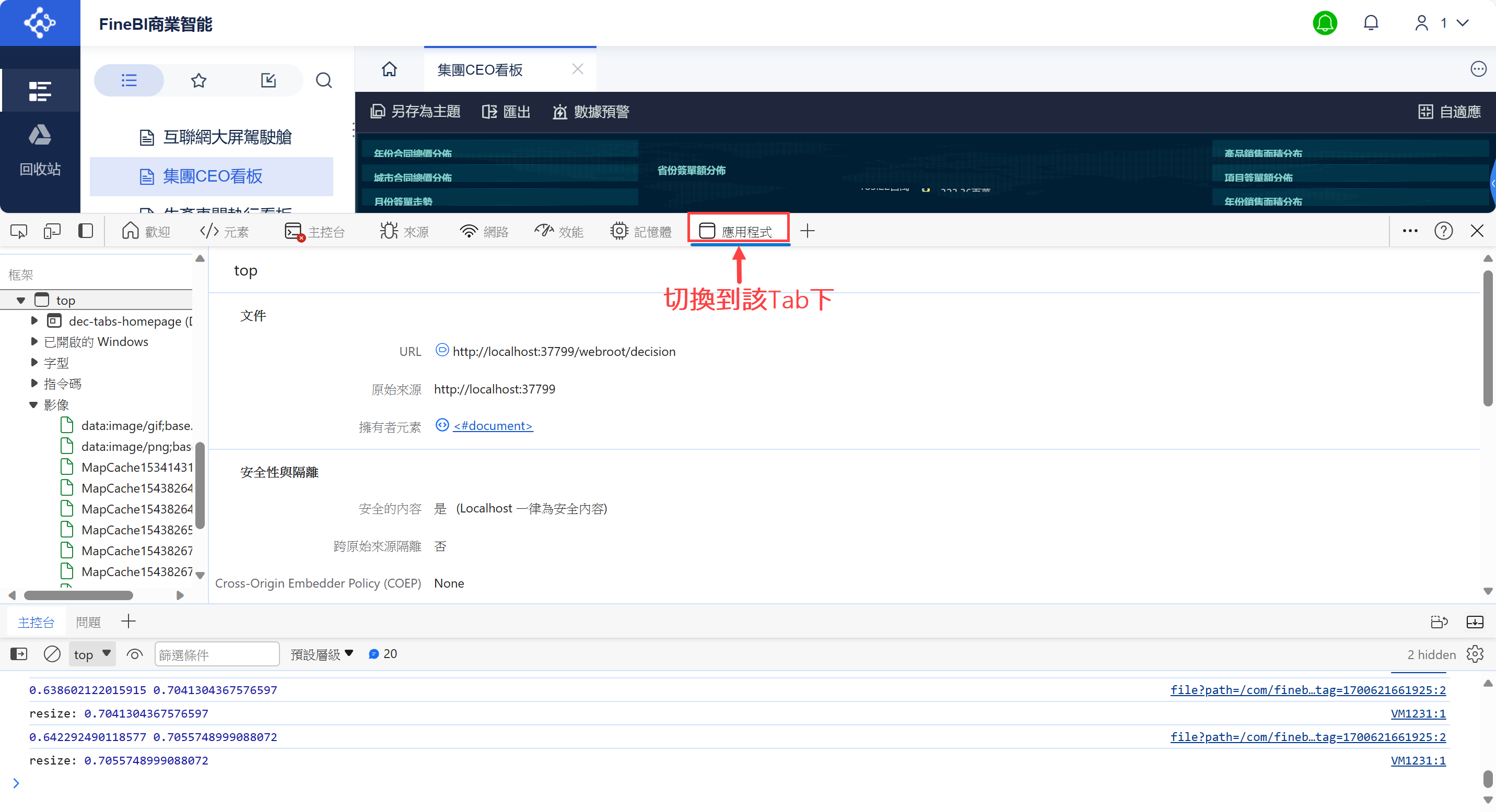

2.2.2 切換到應用程式欄
如下圖所示:

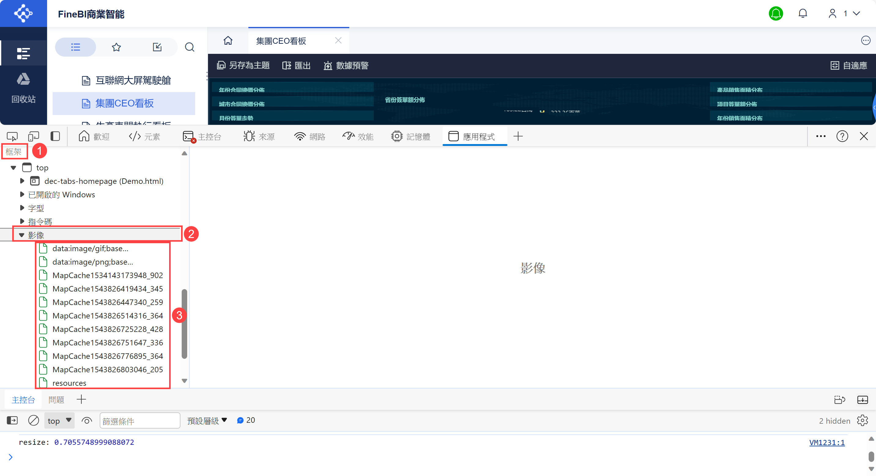

2.2.3 尋找圖片背景
框架目錄下的影像目錄下尋找所需的圖片背景,如下圖所示:

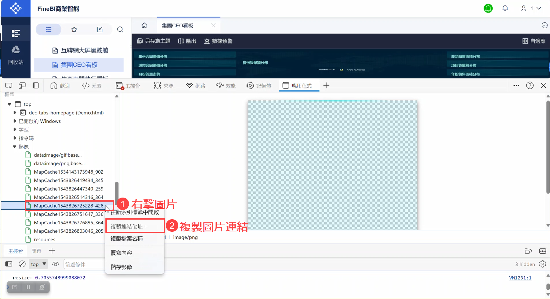

2.2.4 儲存圖片
選擇需要的圖片,右擊複製圖片連結,如下圖所示:

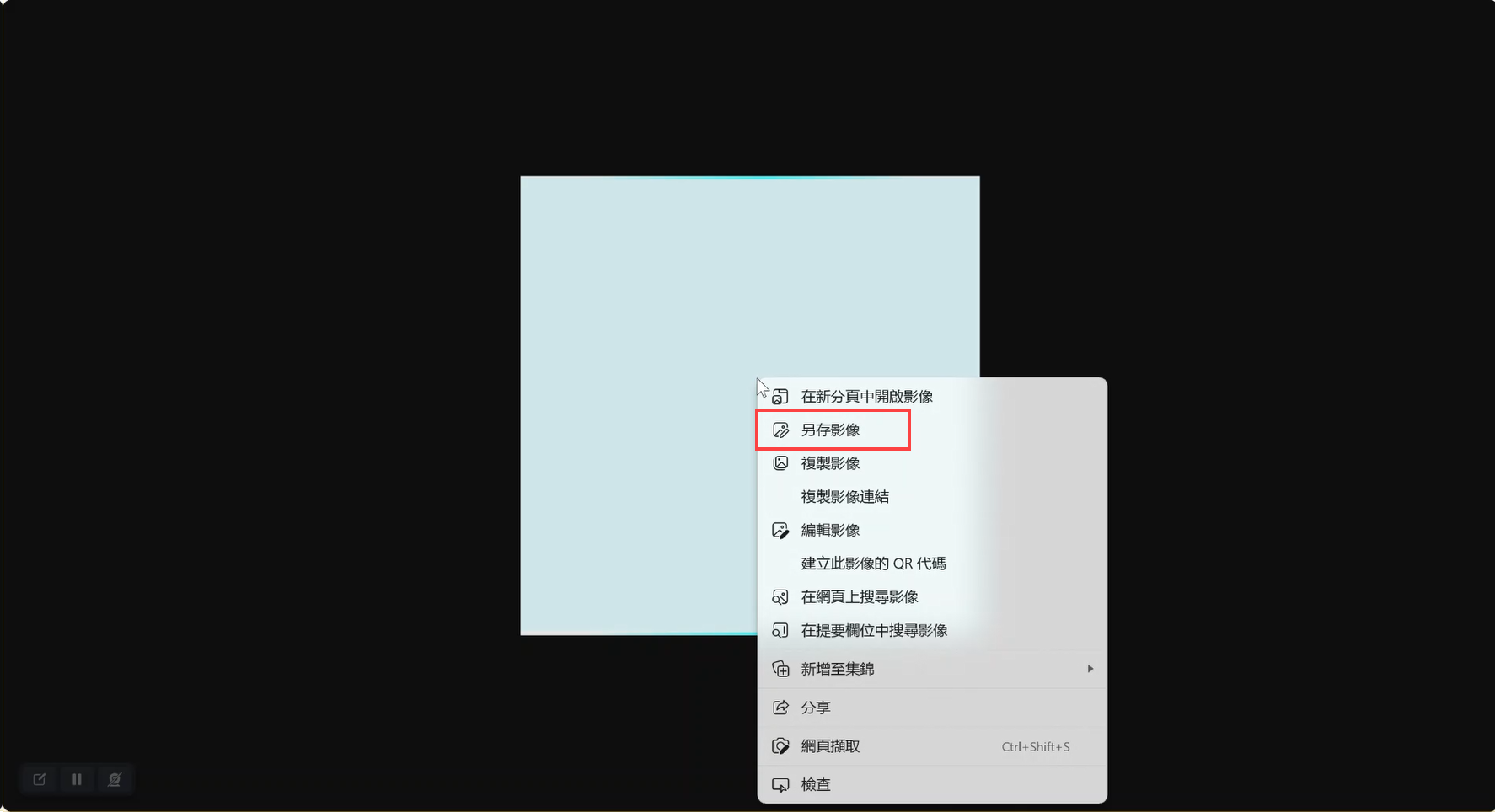

在谷歌瀏覽器中貼上圖片連結 ,右擊另存影像,將當前背景圖片儲存到本地,如下圖所示:
