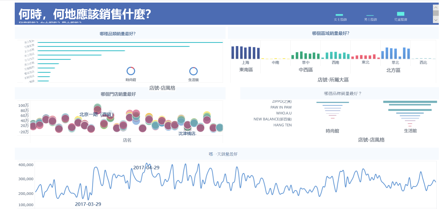

1.1 問題描述
製作好的儀表板中的組件漸變了。漸變前後的儀表板對比如下
  • 原來的儀表板:
  • 變形後的儀表板:
1.2 原因分析
使用解析度不同的電腦處理同一張儀表板,該儀表板就可能會變形。
例如:在解析度為1920*1080的電腦中編輯儀表板,當切換到解析度低於1920*1080的電腦中開啟該儀表板的編輯模式,儀表板會按照低解析度電腦重新適應。再次在解析度為1366*768的電腦中查看時,如 1.1 問題描述,儀表板組件會壓縮到一起。
1.3 解決方法
建議在使用解析度不同的電腦編輯儀表板時,先進行另存為操作,不要在同一張範本上進行編輯。
