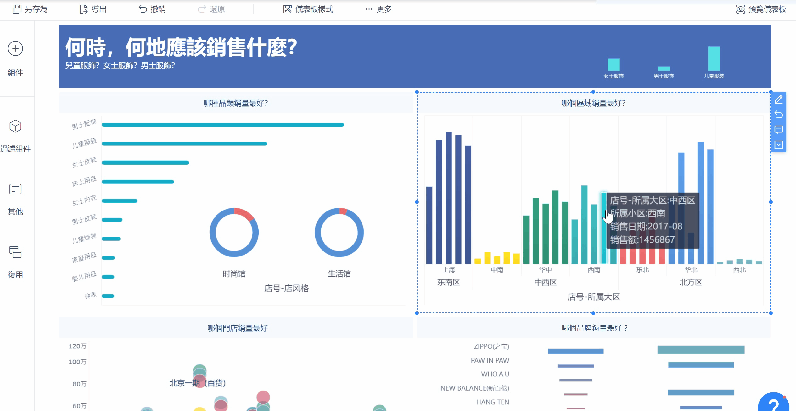

2.2 設置跳轉
1)找到FineBI 自帶的儀表板「多角度銷售分析」,如下圖所示:
2)对该仪表板内的「哪个区域销量最好」组件设置跳转,如下图所示:
2)對該儀表板內的「哪個區域銷量最好」組件設置跳轉,如下圖所示:

2.3 效果查看
點擊「哪個區域銷量最好」組件的非空白區域,即可跳轉到報表模板「自動查詢」。如下圖所示:
可以看到點擊「華北」跳轉到cpt 模板後,並沒有實現傳參。如何實現傳參可參見本文第三節。
