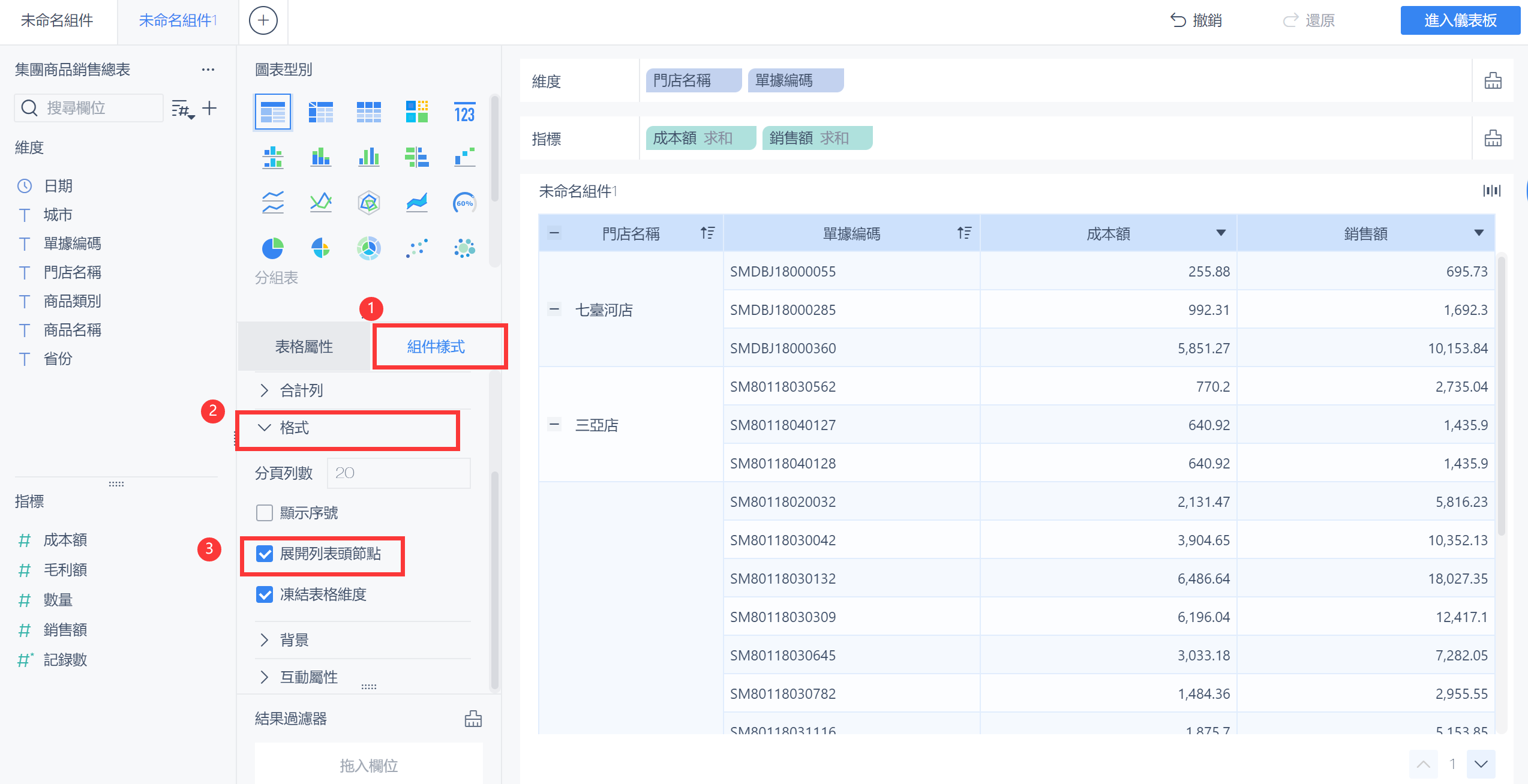

Q. 表格前面的+怎麼保持展開狀態?
A:進入組件編輯界面,選擇「組件樣式>格式」點擊展開列表頭節點,如下圖所示:
