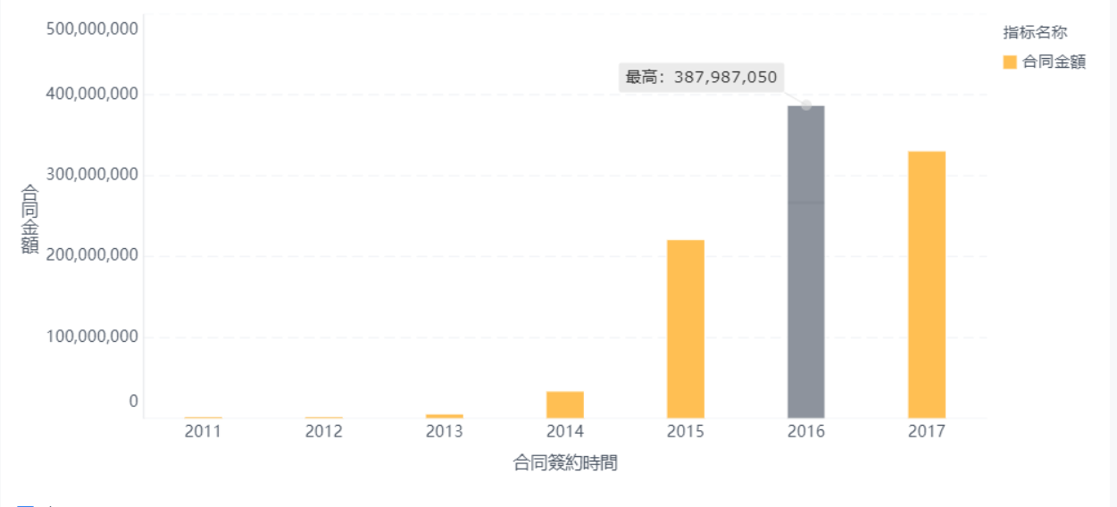

圖表特殊顯示可以將部分圖表突出顯示,展示重點。例如對柱形圖最高的柱子特殊顯示,着重展示。如下圖所示:

2.2 註釋
「註釋」支援所有圖表型別,使用者可以對某些特殊的點作批註。
2.2.1 設定步驟
對「合同金額」最多的年份進行註釋。
1)對「合同金額」選擇「下拉>特殊顯示>註釋」,如下圖所示:
2)进入注释设置页面,添加条件为对「合同金额最大的一个」并添加注释文字,如下图所示:
