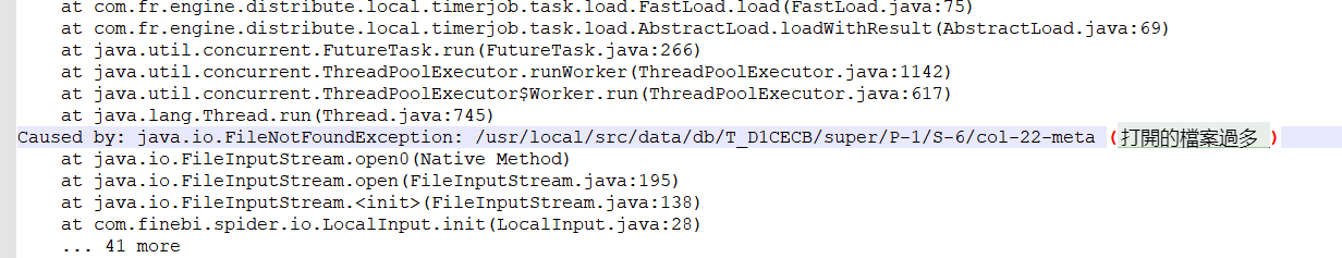

在使用 Linux 伺服器部署 FineBI 時,有時會出現報錯開啟的檔案過多或者too many open files,如下圖所示:
此問題是因為 Linux 系統本身預設系統應用最大開啟的檔案數為 1024,BI 執行時會讀取儲存在本地的資料,有些情況 BI 開啟的檔案數會超過這個限制,因此需要手動改掉linux系統的最大開啟檔案數。該修改在不同情況下會涉及到3個關鍵值。
