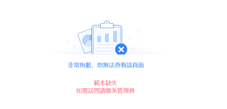

問題描述
建立儀表板時報錯範本缺失,如下圖所示:
原因分析
1)缺少檔案權限,一般在配置 FTP 或者遷移工程之後需要配置對應的檔案權限,否則會出現建立儀表板報錯的現象。
使用者可在平台已設定的檔案伺服器中,點選「測試連結」,會出現相關報錯提示,如下圖所示:
2)網路安全設定,對系統的請求做了攔截,常用的攔截工具有waf、nginx。
解決方案
1)給資料夾賦予權限,如下所示:
chmod -R 777 /home/ftpuser  #给 ftpuser 資料夾賦予寫入權限
2)去掉網路安全攔截。
