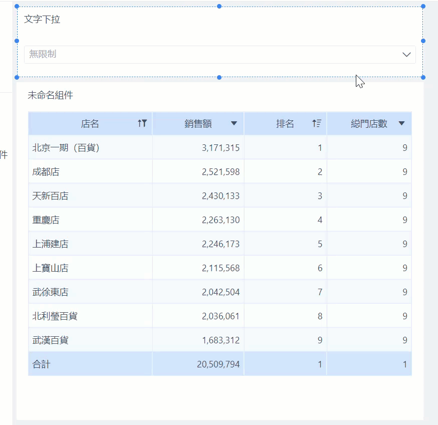

2.4 增加文字過濾組件
進入儀表板編輯介面,選擇「過濾組件>文字下拉」,如下圖所示:
選擇「門店銷售數據統計」下的「店名」至欄位欄,如下圖所示:
文字下拉篩選 20 個店,則排名顯示前六名,如下圖所示:
2.5 效果查看
