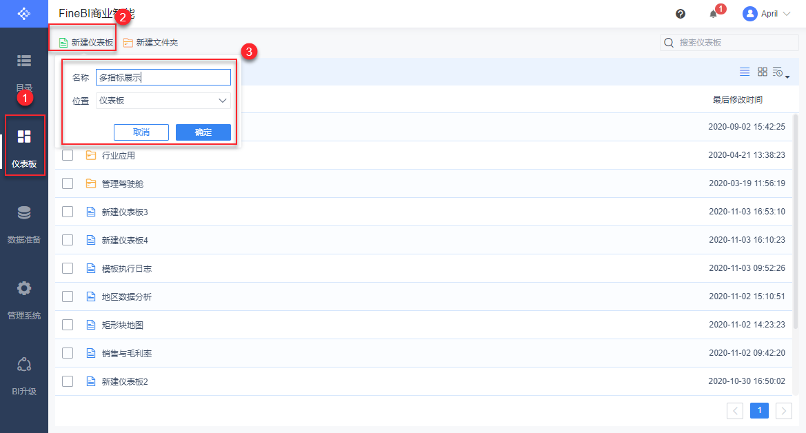

2.1.1 新建仪表板
组件布局在仪表板上,首先打开「仪表板」目录,「新建仪表板」,如下图所示:

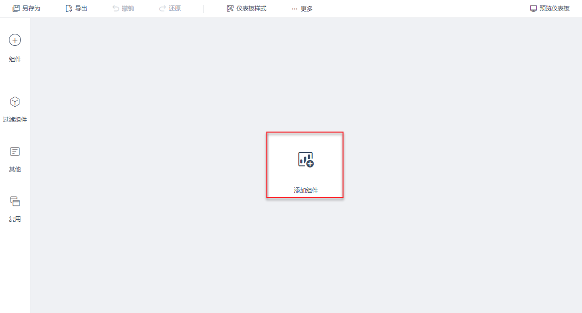

2.1.2 添加组件

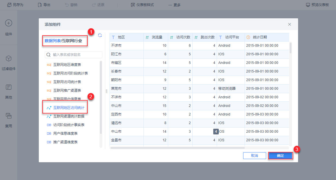

1)新建仪表板后,进入仪表板编辑界面,「添加组件」,如下图所示:
2)使用 demo 数据中「互联网行业」下的「互联网地区访问统计」表,制作示例组件。如下图所示:
