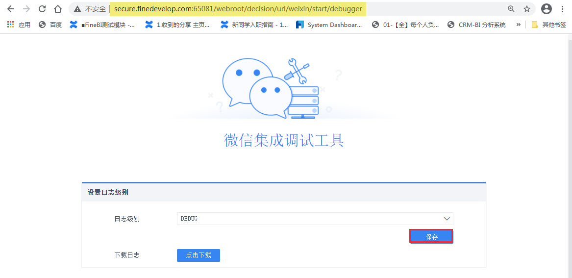

2.1 开启日志
微信调试页面
在平台地址后加上/url/weixin/start/debugger 进入微信调试页面。
钉钉调试页面
在平台地址后加上/url/dingtalk/start/debugger进入钉钉调试页面。
举例:
进入微信调试界面:http://secure.finedevelop.com:65081/webroot/decision/url/weixin/start/debugger,然后开启debug模式,点击「保存」。如下图所示:

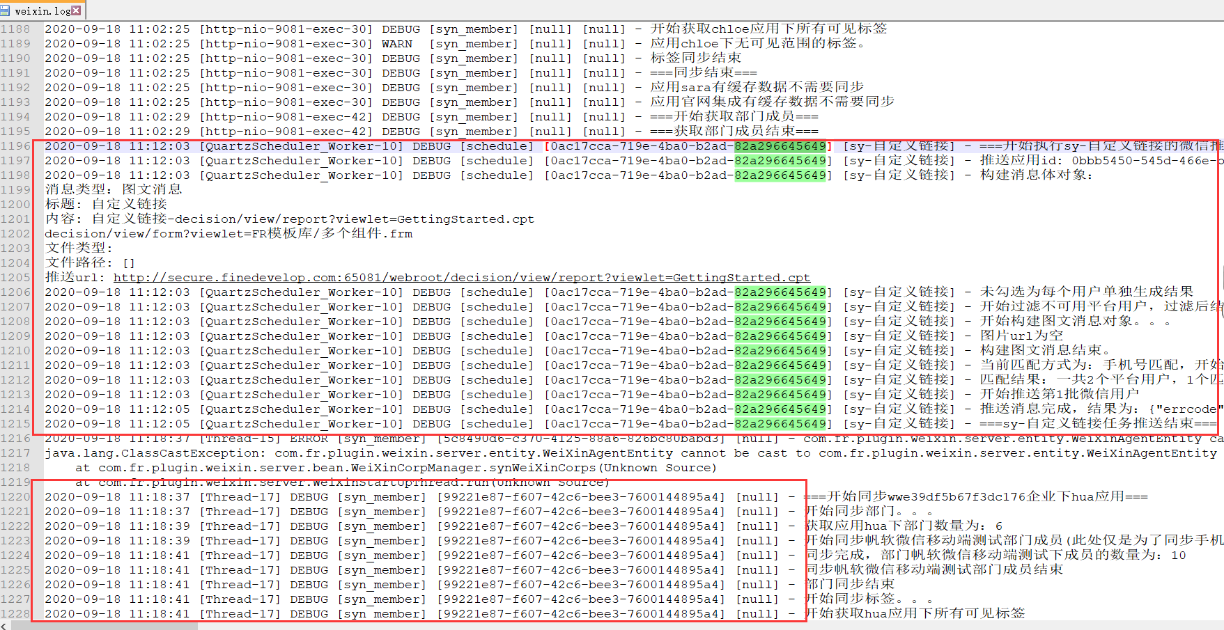

注:微信钉钉插件版本在10.4.69-10.4.97之间和集群环境获取方法:weixin.log/dingtalk.log,位于fanruan.log同级目录,手动获取。
微信钉钉插件版本在10.4.975及以上的非集群环境,可以直接在日志界面「点击下载」,如下图所示:
2.4 日志分析
日志最左边的一行记录时间,根据操作的时间,在日志中找对应时间,然后查看对应的日志信息。
由于日志记录不是按照任务整理排序的,而是按照执行时间,所以确认是同一个任务的日志,需要根据前面的线程名称来确认,如下图中的推送任务和同步任务的不同。

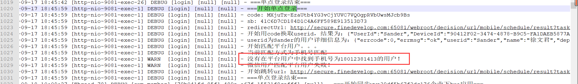

3.1 单点失败
假如是匹配不到用户,在日志中的记录如下,可根据日志信息调整匹配方式或者确认用户信息,比如这个报错就是因为平台中没有这个手机号的用户,可在用户管理中确认:
假如是应用信息不对,在日志中的记录见下,比如这个报错就是因为sb参数不对的情况,一般需要重新配置一下微信后台的链接,可通过微信管理中的应用快捷配置处,重新生成微信链接,挂载到微信后台,一般sb参数改变是因为在微信管理中删除过应用。
