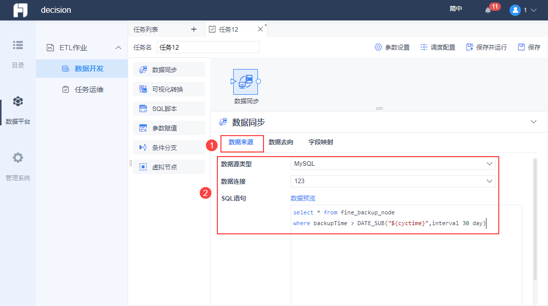

2)如下图设置节点的数据来源,其中 SQL 语句的作用是:从表「fine_backup_node」中取出 backupTime (备份日期) 前 30 天的数据。
SQL 语句如下:
select * from fine_backup_node
where backupTime > DATE_SUB("${cyctime}",interval 30 day)

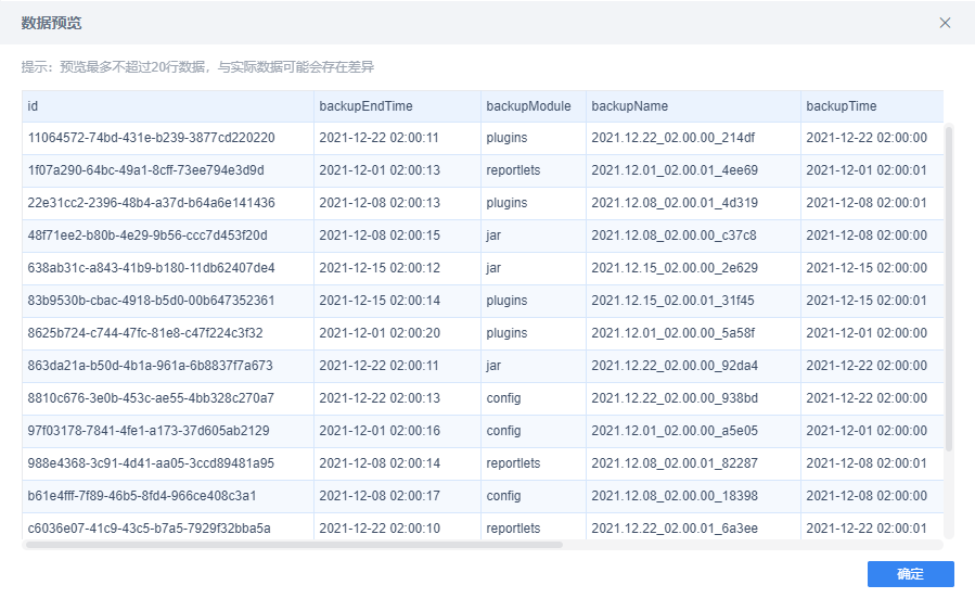

设置好后可以先用「数据预览」看看效果,可以看到取出来的都是系统当前时间前 30 天的数据,如下图所示:
注:点击「数据预览」时 cyctime 的默认值为系统的当前时间;而当任务运行时 cyctime 的值为任务调度执行的时间,所以数据预览的数据与实际运行写入到数据库的数据可能不一致。

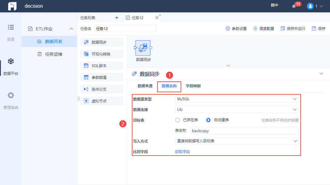

3)设置数据去向,在另一个数据库中建表保存抽取的数据,并保存该任务,如下图所示:

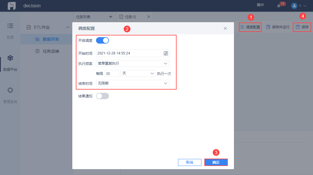

4)给任务开启调度配置,设置好开始时间和执行频率,让任务自开始时间起每隔 30 天执行一次。设置好后一定要保存任务,如下图所示:

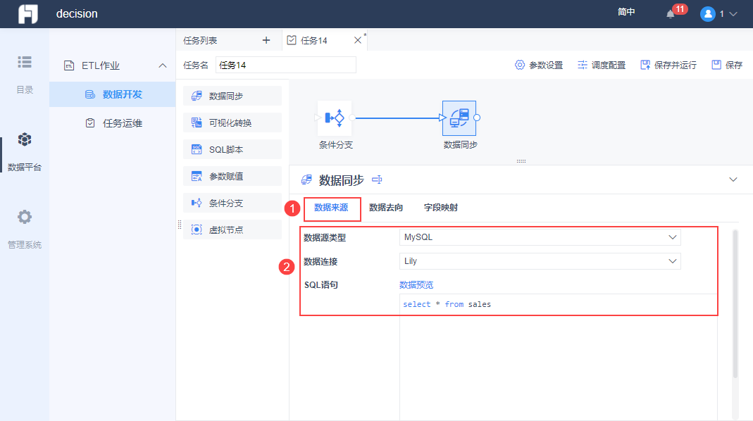

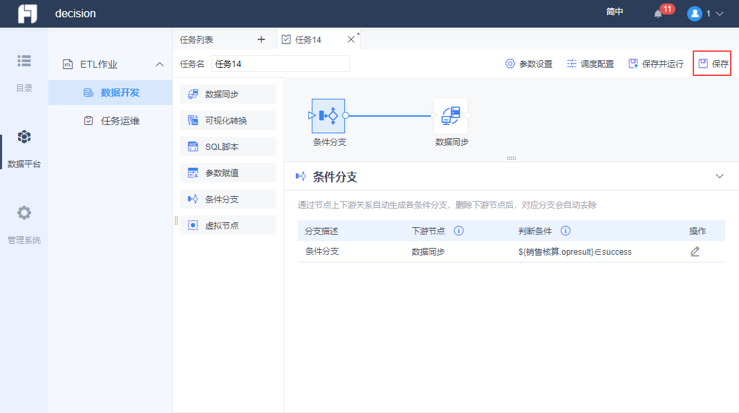

1)将一个数据同步节点和一个条件分支节点拖到设计界面,并将它们连接起来,如下图所示:
2)点击数据同步节点,设置数据同步将 sales 表数据抽取到 presale 表中。其中数据来源的设置如下图所示:

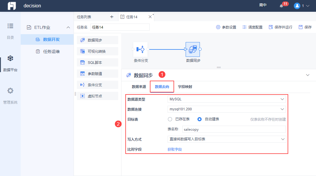

数据去向的设置如下图所示:

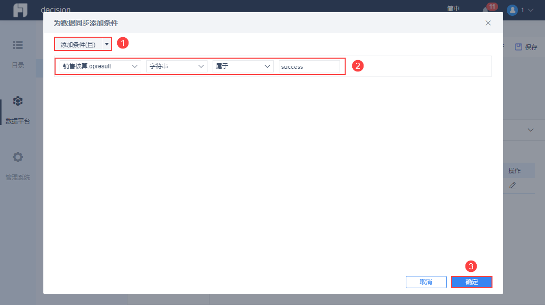

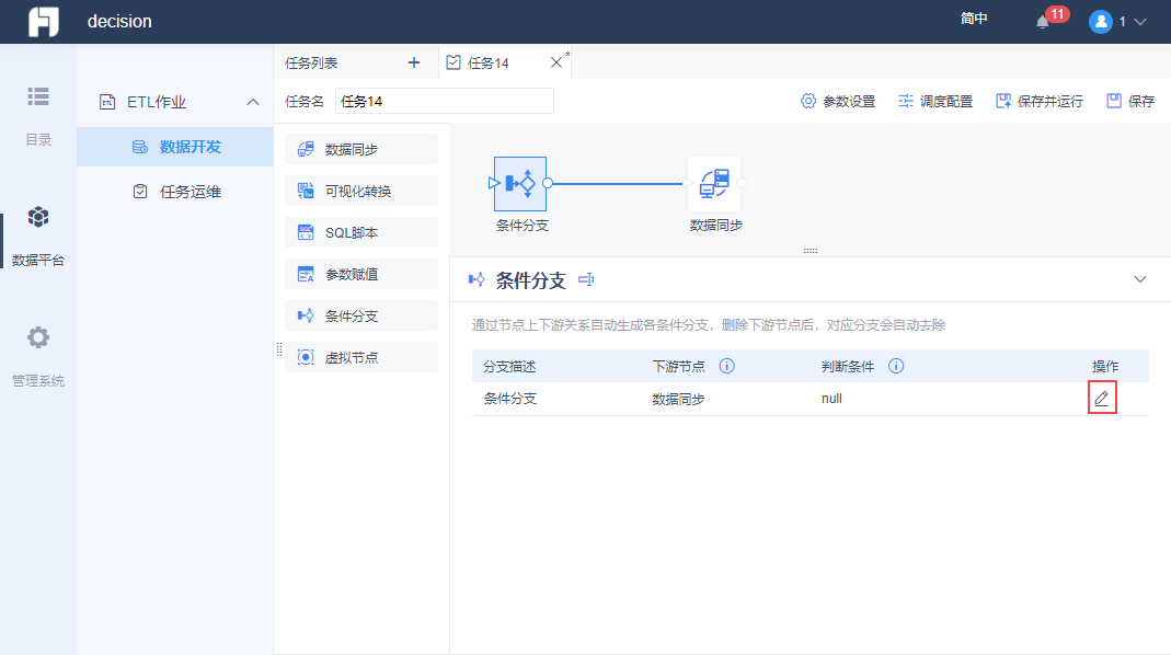

3)点击条件分支节点,给该节点添加一个条件,点击操作按钮打开条件编辑界面。
条件编辑界面直接新增一个条件,参数栏直接填「销售核算.opresult」然后回车,最右侧文本框填「success」,如下图所示:
这个条件的意思是,当销售核算这个 ETL 任务最近一次执行结果是成功,当前这个任务运行时就执行下面的数据同步节点,否则不执行。
4)最后要保存该任务,如下图所示:

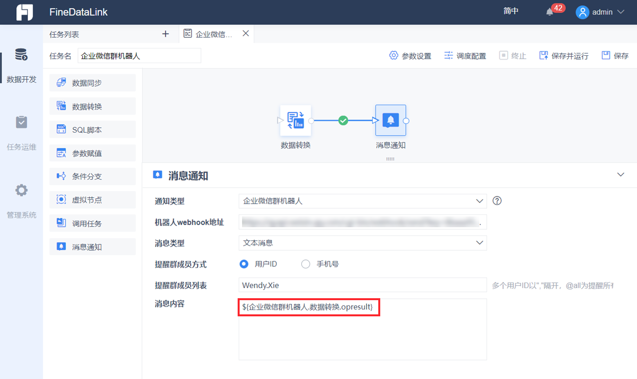

以 示例一:企业微信群机器人 为例,介绍该参数的使用。
注:该参数使用时,格式为:${ETL任务名.上游节点名称.opresult}
1)「消息通知」节点消息内容修改为:${企业微信群机器人.数据转换.opresult}。如下图所示:
2)「数据转换」节点执行成功后,企业微信群消息如下图所示:

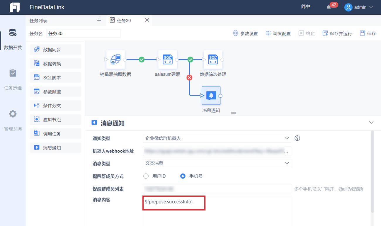

5. ${prepose.successInfo}编辑
前期准备:参考 连线执行判断 文档中的 3.1、3.2、3.3.2 节内容。
1)「消息通知」节点消息内容修改为:${prepose.successInfo}。如下图所示:
2)任务执行后,企业微信群消息如下图所示:
消息通知内容为:「消息通知」上游节点中,所有执行成功的节点名称。

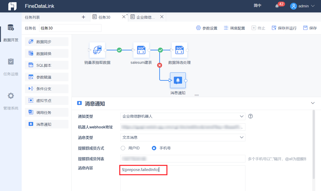

6. ${prepose.failedInfo}编辑
1)参考本文第五章示例,将「消息通知」节点消息内容修改为:${prepose.failedInfo}。如下图所示:
消息通知内容为:「消息通知」上游节点中,所有执行失败的节点名称。

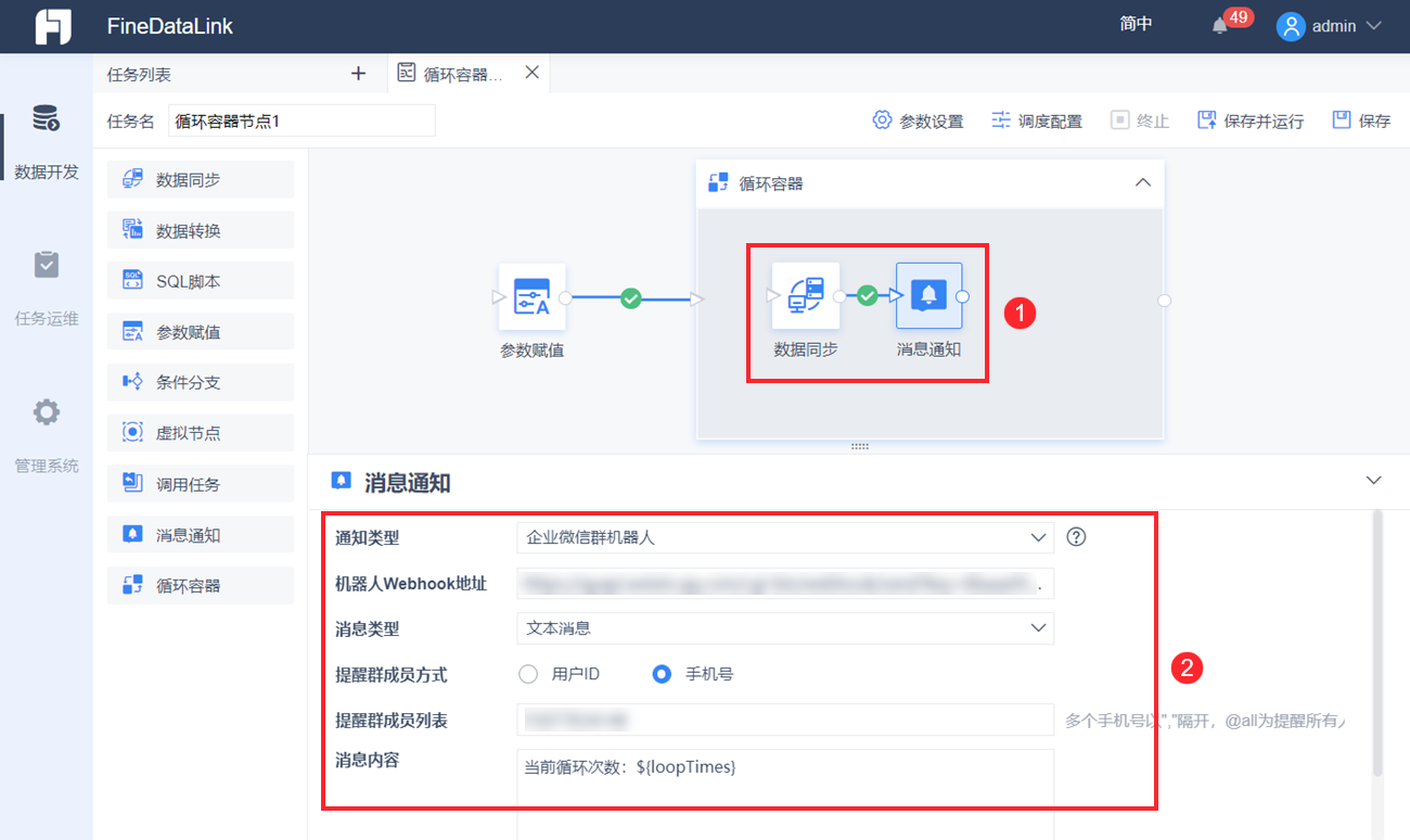

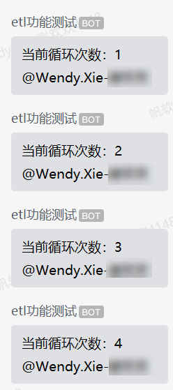

7. ${loopTimes}编辑
前期准备:参考 循环容器节点 文档中的 3.1、3.2、3.3 节内容。
1)在「循环容器」节点内拖入「消息通知」节点。设置界面如下图所示:
