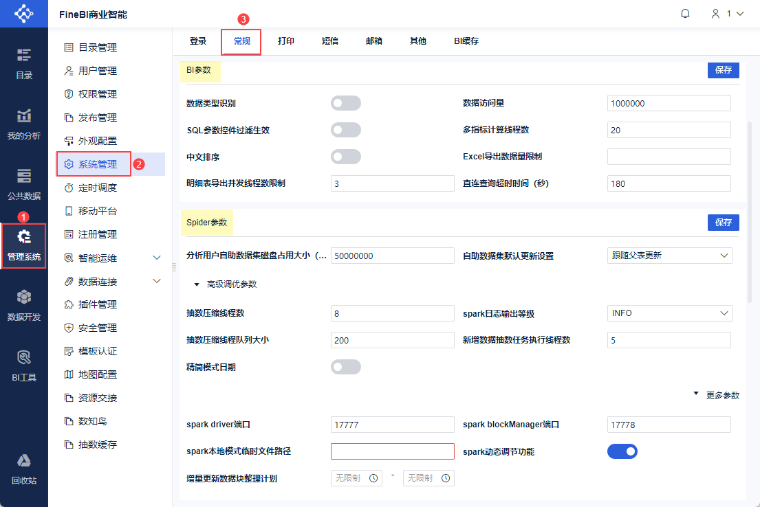

FineBI 在系统管理里提供了配置一些 BI 参数和调优参数的功能,方便系统管理和项目实施人员简单快捷的了解当前系统配置,并在界面上进行快速设置。
管理员登录FineBI系统,进入「管理系统>系统管理>常规」,可以看到 BI 和 Spider 参数配置的页面。如下图所示:
2. BI 参数编辑

Spider 参数包含基础参数和高级调优参数,如下图所示:
注:其中「Spider 参数」适用于抽取数据,实时数据不适用。
