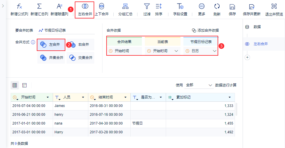

1)添加数据「人员表」,默认全选字段。如下图所示:
2)添加 左右合并。选择「节假日标记表」的「日历、是否为节假日、累加标记」字段,合并依据选择「开始时间」和「日历」。如下图所示:
这样我们就可以将人员表中的开始时间用数字标记,并知道开始时间是否为节假日。

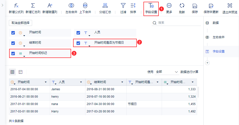

3)更改字段「累加标记」为「开始时间标记」,更改「是否为节假日」为「开始时间是否为节假日」。如下图所示:

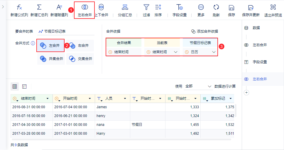

4)同样的,再进行一次左右合并。选择「节假日标记表」的「日历」字段和「累加标记」字段,合并依据选择「结束时间」和「日历」,如下图所示:
此步将结束时间与它们的标记对应。
5)将「节假日标记表-累加标记」改名为「结束时间标记」。
