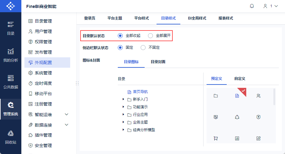

目录样式的设置包括「目录默认状态」、「侧边栏默认状态」、「目录图标」和「目录封面」。
管理员登录FineBI系统,点击「管理系统>外观配置>目录样式」,可对目录样式进行设置。
2. 目录默认状态编辑
目录默认状态有两种:全部收起、全部展开。默认为「全部收起」。
2.1 全部收起

4. 目录图标编辑
可对目录前的图标进行设置,目录图标的选择分为「预定义」和「自定义」两种方法。
4.1 预定义
管理员登录FineBI系统,点击「管理系统>外观配置>目录样式>目录图标」,选中需要配置的模板/目录。
系统内置了 22 个预定义图标,用户可在「预定义」图标中选择需要的样式来设置目录图标。如下图所示:
目录样式设置成功后,在FineBI系统中点击目录,可看到设置好的目录图标,如下图所示:
