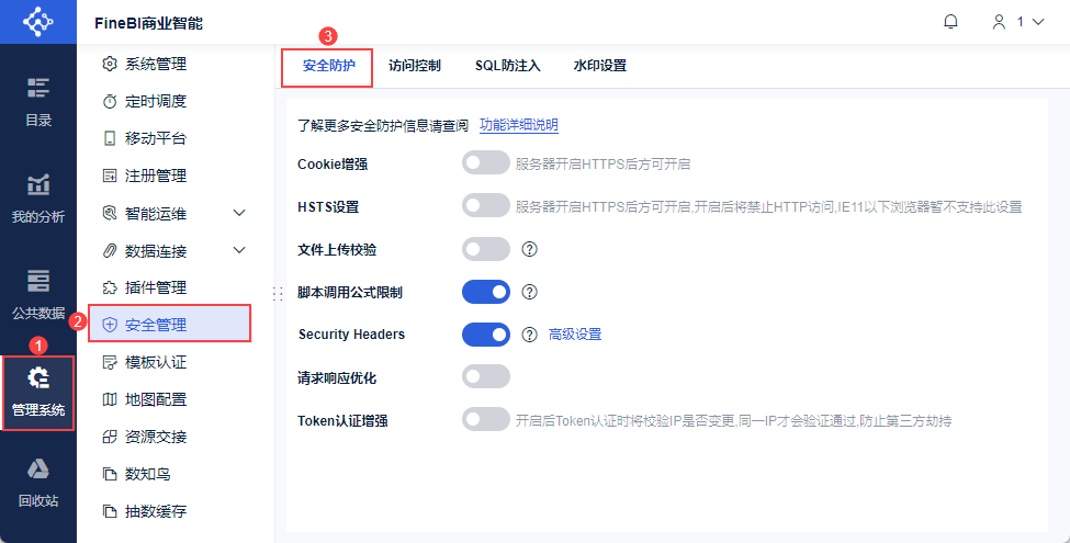

1.2 功能简介
出于平台安全性考量,管理系统的「安全防护」包含多个安全功能开关:Cookie 增强、HSTS 设置、文件上传校验、脚本调用公式限制、Security Headers、请求响应优化、Token认证增强。如下图所示:

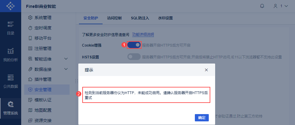

2. Cookie增强编辑
「Cookie 增强」按钮默认关闭。点击开启时对当前协议进行检测:
检测到当前服务器协议为 HTTPS 时,Cookie 增强可正常开启。
检测到当前服务器协议为 HTTP 时,弹窗提示「检测到当前服务器协议为HTTP,未能成功启用。请确认服务器开启HTTPS后重试」,并开启失败。
如下图所示:

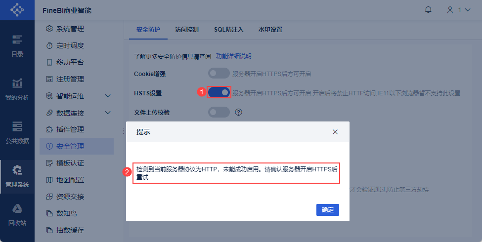

3. HSTS设置编辑
3.1 功能说明
HSTS是一种互联网安全机制,全称叫HTTP Strict Transport Security,即安全传输协议。 它告诉浏览器只能通过HTTPS访问当前资源,而不是HTTP。
「HSTS 设置」按钮默认关闭。服务器开启 HTTPS 后方可开启该按钮,开启后将禁止 HTTP 访问,IE11 以下浏览器暂不支持此设置。
若当前服务器协议为 HTTP,开启该按钮后,提示:检测到当前服务器协议为HTTP,未能成功启用,请确认服务器开启HTTPS 后重试。如下图所示:
注:HSTS 设置暂不考虑自签名证书。

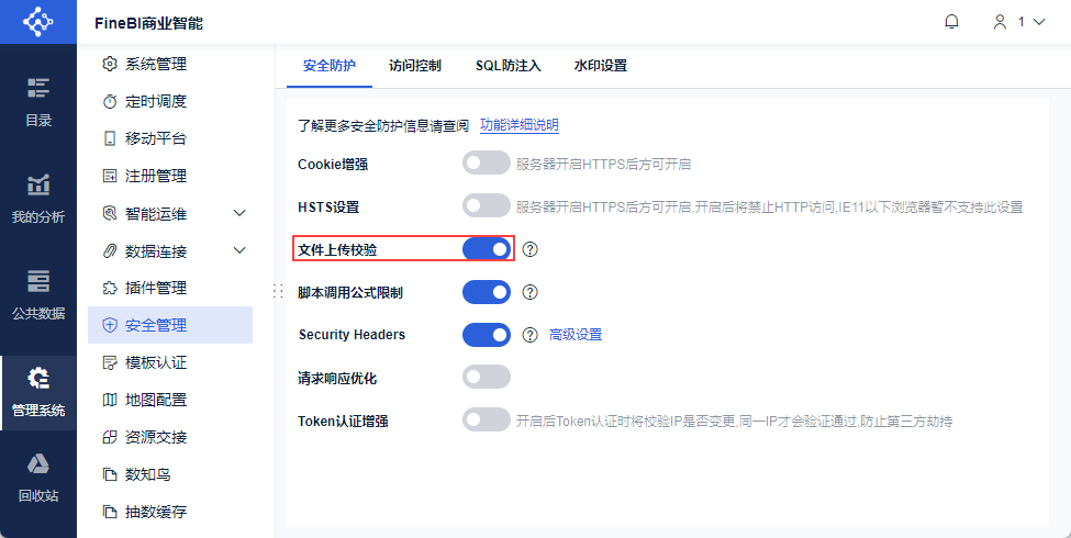

4. 文件上传校验编辑
4.1 功能说明
「文件上传校验」按钮默认开启,开启后对填报及平台外观配置中上传文件的后缀和大小进行校验。
| 判断条件 | 具体设置 |
| 判断上传的文件大小 | 数据决策系统>外观配置中,禁止上传超过 20M 的图片,防止程序挂死。 上传超出限制大小的图片,会弹出提示框:为使显示效果较佳,请选择尺寸不小于 1024*768,大小不超过20M的图片,支持 PNG、JPG 格式。 |
文件控件可自行设置文件的大小限制,超过限制则无法上传。 上传超出限制的文件,会弹出提示框:文件过大,上限为 xxx KB | |
| 判断上传的文件类型 | 默认支持上传的文件类型包括: jpg , jpeg , gif , bmp , png , pdf , doc , docx , ppt , pptx , xls , xlsx , zip |
| 判断上传的文件二进制头 | 通过校验文件二进制头,禁止上传后缀与实际不符合的文件 例如 a.txt 改为 a.jpg 后上传 |

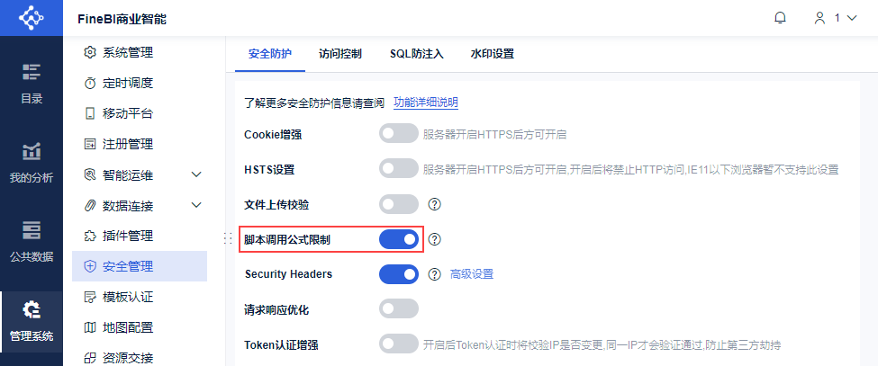

5. 脚本调用公式限制编辑
5.1 功能说明
JS 中FR.remoteEvaluate和FR.remoteEvaluateAsync这两个接口的频率较高,但这两个接口也存在巨大的安全风险,可能会导致攻击者实现对数据库的增删改查等操作,其风险等级相当于远程执行。所以 FineReport9.0 和 FineReport10.0 都新增了「脚本调用公式限制」这一功能。
当用户使用了FR.remoteEvaluate和FR.remoteEvaluateAsync这两个接口,如果用户开启了脚本调用公式限制开关,则效果预览时弹出提示框信息:此调用存在安全风险,如需使用请在安全管理中修改脚本调用公式限制。
注:如果用户没有相应使用场景,建议不要随便关闭该功能,关闭会有上述漏洞的风险。
5.2 设置方法
管理员登录数据决策系统,点击「管理系统>安全管理>安全防护」,即可开启「脚本调用公式限制」,如下图所示:

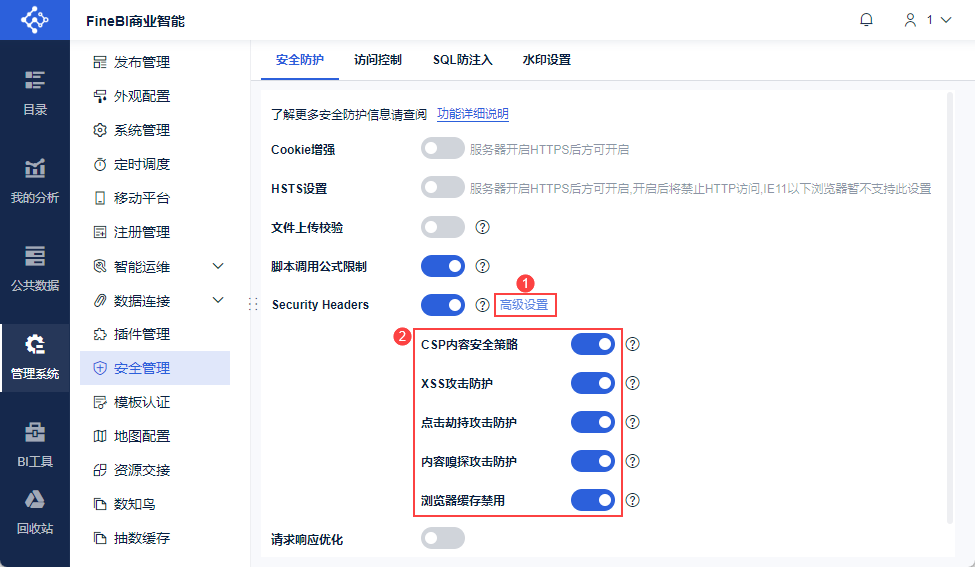

6. Security Headers编辑
安全头系列设置,开启后将给请求头附加 HTTP Security Headers 属性,阻止漏洞攻击。
点击高级设置展开高级防护子功能开关共五个,如下图所示:
注:当 Security Headers 功能开启时默认子功能全部开启,Security Headers 关闭时默认全部关闭,同时不允许开启高级防护功能。
默认开启的具体设置如下所示:

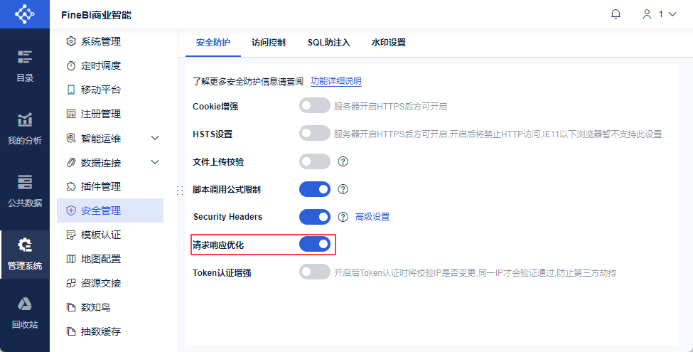

7. 请求响应优化编辑
「请求响应优化」按钮默认关闭。
请求响应优化按钮关闭时,显示详细堆栈信息。
请求响应优化按钮开启时,所有堆栈信息统一转为简单的错误信息提示:请求错误,如需查看详细错误信息请至安全管理页面进行设置。

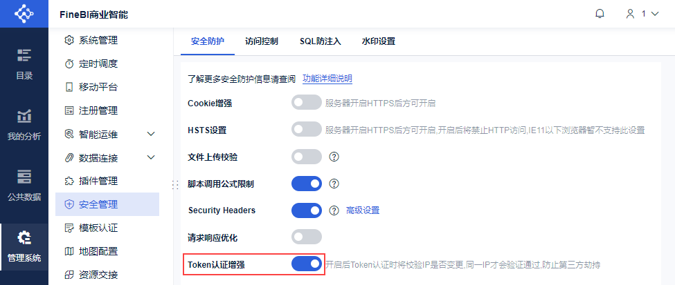

8. Token认证增强编辑
「Token认证增强」按钮默认关闭。
Token对应的状态服务器中的登录信息会存储IP。开启「Token认证增强」按钮后,服务器增加IP校验:
IP相同则自动放行。
IP不同则识别为新的客户端,自动跳转到登录页,需要重新登录。
