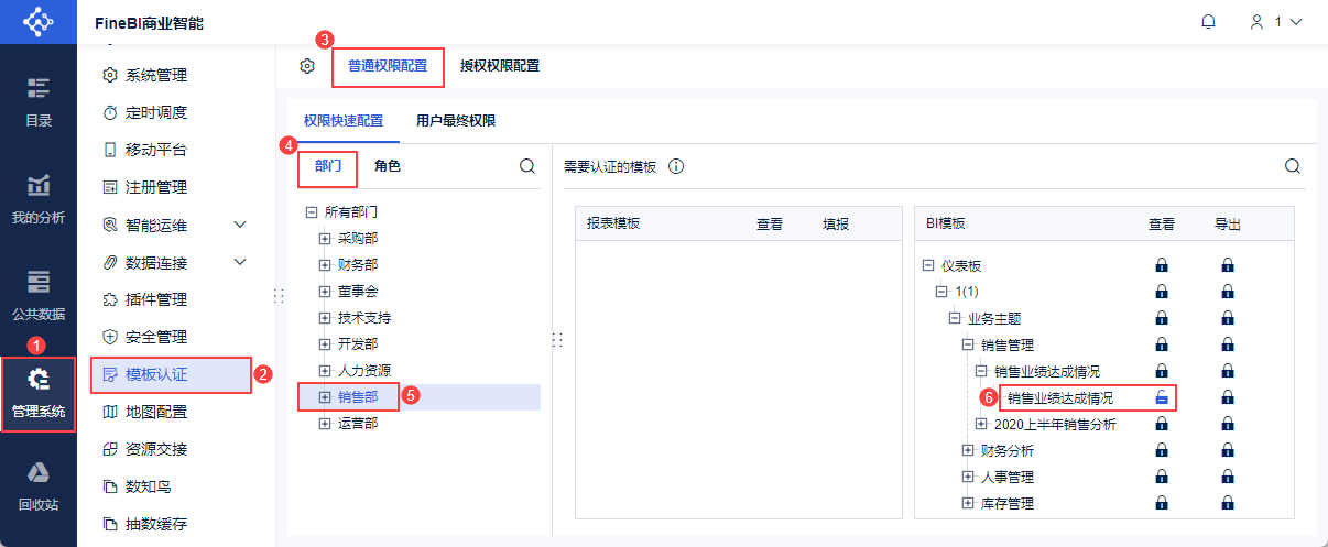

2.2 分配模板认证查看权限
管理员登录FineBI系统,点击「管理系统>模板认证>普通权限配置」,选择权限载体「部门/角色/用户」。
本示例选择部门「销售部」,为「销售部」分配 BI 模板「销售业绩达成情况」的「查看」权限,如下图所示:
注:报表模板的查看与填报权限是指控制该模板是否能普通预览和填报预览。
BI模板的查看与导出权限是指控制该仪表板是否能查看和导出数据。

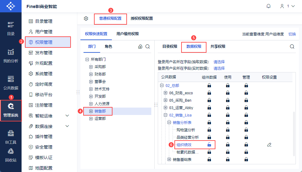

2.3 分配数据使用权限
由于仪表板「销售业绩达成情况」使用了「组织绩效」数据集数据,销售部员工如需查看该仪表板,需要有该表的「组件数据」权限。
管理员登录FineBI系统,点击「管理系统>权限管理>普通权限配置」,选择权限载体「部门/角色/用户」。
本示例选择部门「销售部」,选择「数据权限」Tab,为「销售部」分配「组织绩效」数据集的「组件数据」权限。

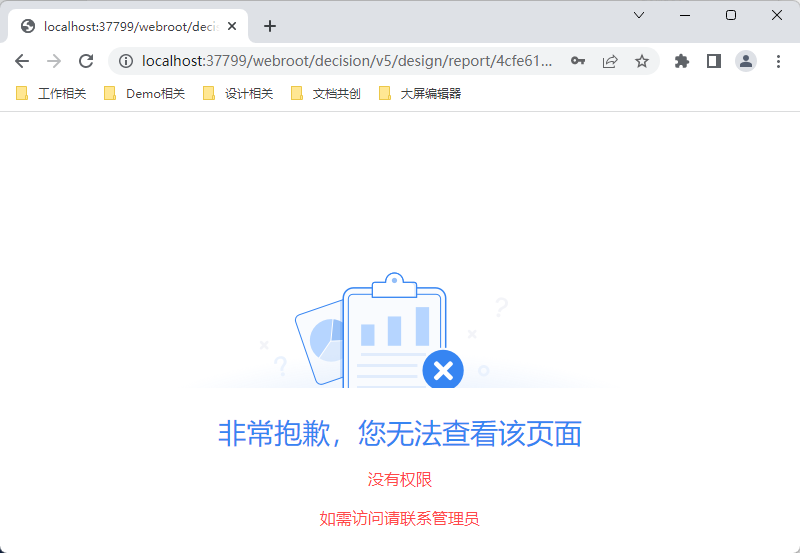

2.4 效果查看
在浏览器地址栏中输入仪表板「销售业绩达成情况」的查看链接:http://localhost:37799/webroot/decision/v5/design/report/4cfe6152a47a4b3794adec43048aa553/view
自动跳转到数据决策系统登录页面。
1)使用销售部员工账号(Lisa,1)登录,可正常访问仪表板。如下图所示:
2)使用非销售部员工账号(eoco,1)登录,提示「没有权限」。如下图所示:
