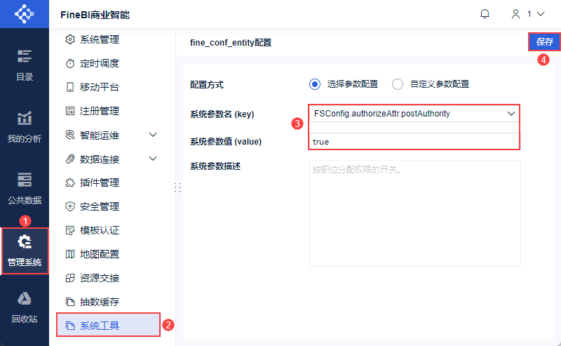

超级管理员可通过「fine_conf_entity可视化配置插件」设置职务维度。重启服务器后设置生效。
注:修改 FineDB 数据库表字段值的方法请参考 FINE_CONF_ENTITY可视化配置 。
| 配置项 | 修改规则 |
| FSConfig.authorizeAttr.postAuthority | 参数值需为布尔型,默认为false false:关闭按职位分配权限 true:开启按职位分配权限 |

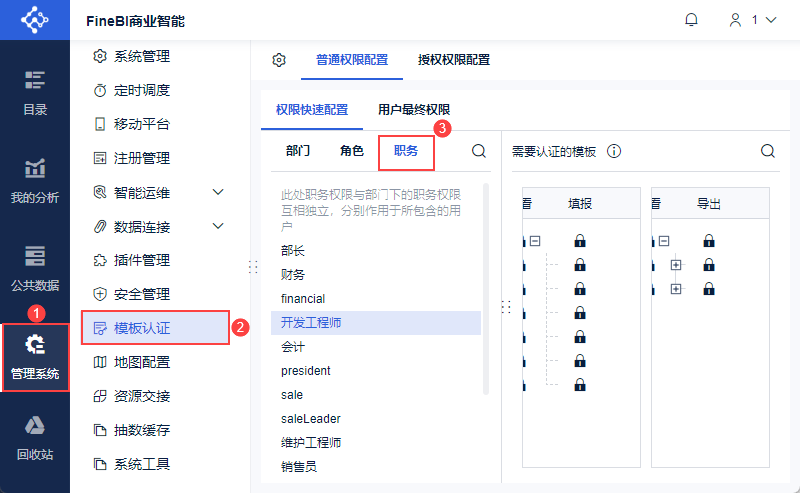

2.2.2 模板认证
开启 角色权限认证 后,可根据职务选择需要认证的模板,如下图所示:

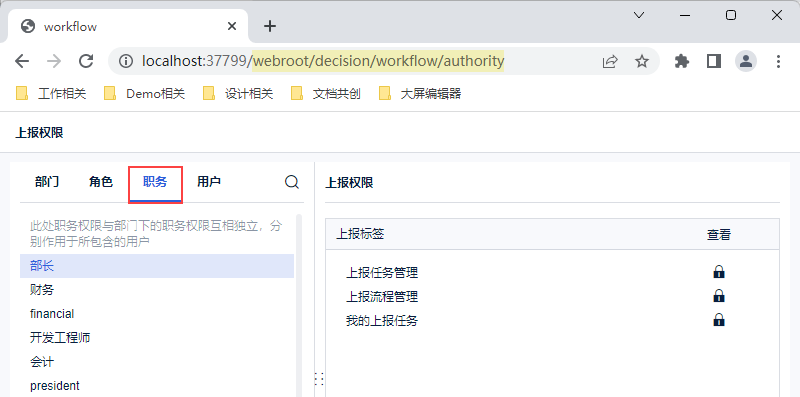

2.2.3 上报权限
超级管理员访问http://ip:端口/工程名/decision/workflow/authority分配 上报权限 时,可根据职务进行分配。如下图所示:

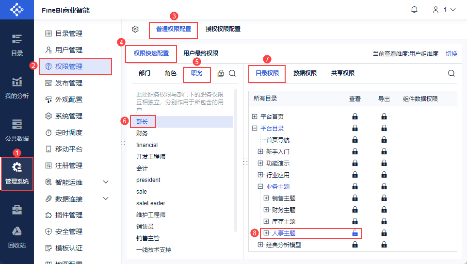

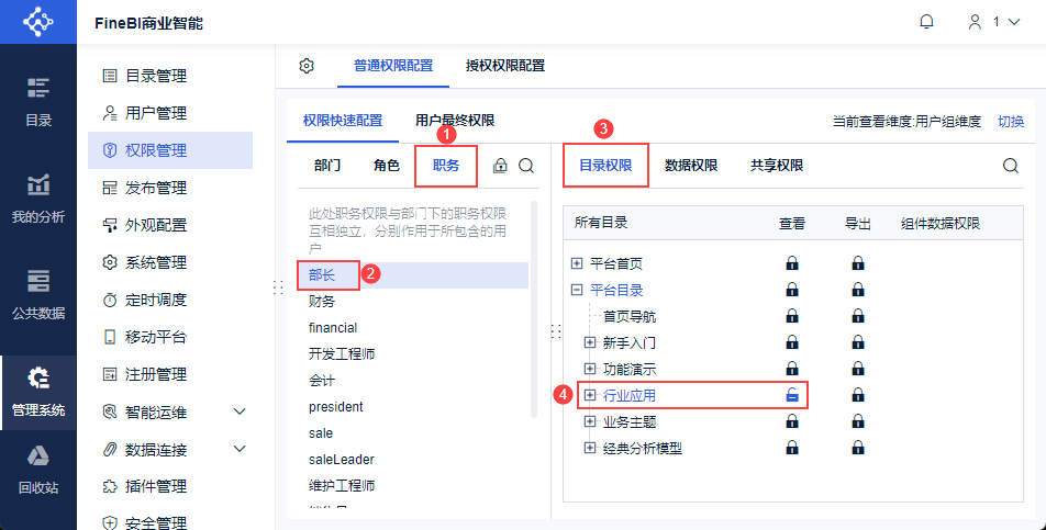

3.1 分配目录权限
管理员登录FineBI系统,点击「管理系统>权限管理>普通权限配置>权限快速配置」。
选择权限载体为「职务>部长」,选中「目录权限」Tab,为「部长」分配「人事主题」的目录查看权限。如下图所示:

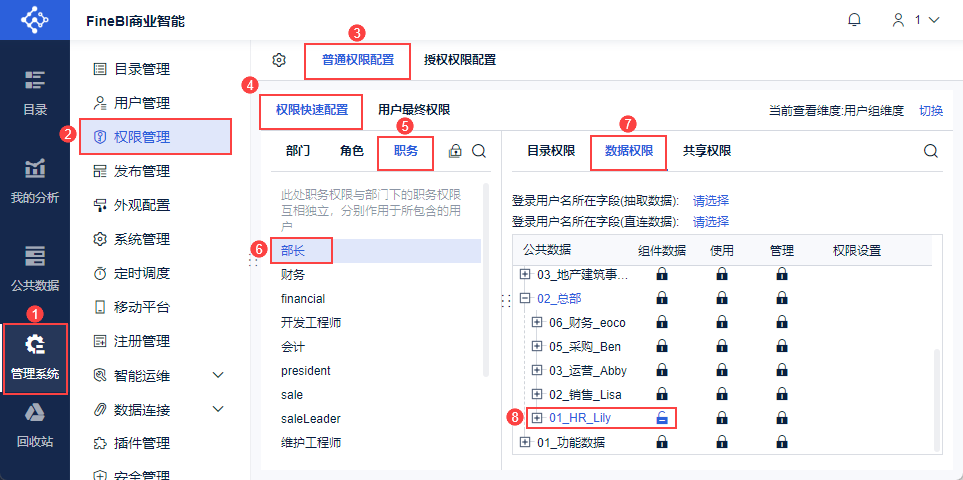

3.2 分配数据权限
由于目录「人事主题」中的仪表板,使用到了公共数据「01_HR_Lily」中的数据。因此管理员还需要给部门分配「01_HR_Lily」的组件数据权限。
选择权限载体为「职务>部长」,选中「数据权限」Tab,为「部长」分配「01_HR_Lily」的组件数据权限。如下图所示:

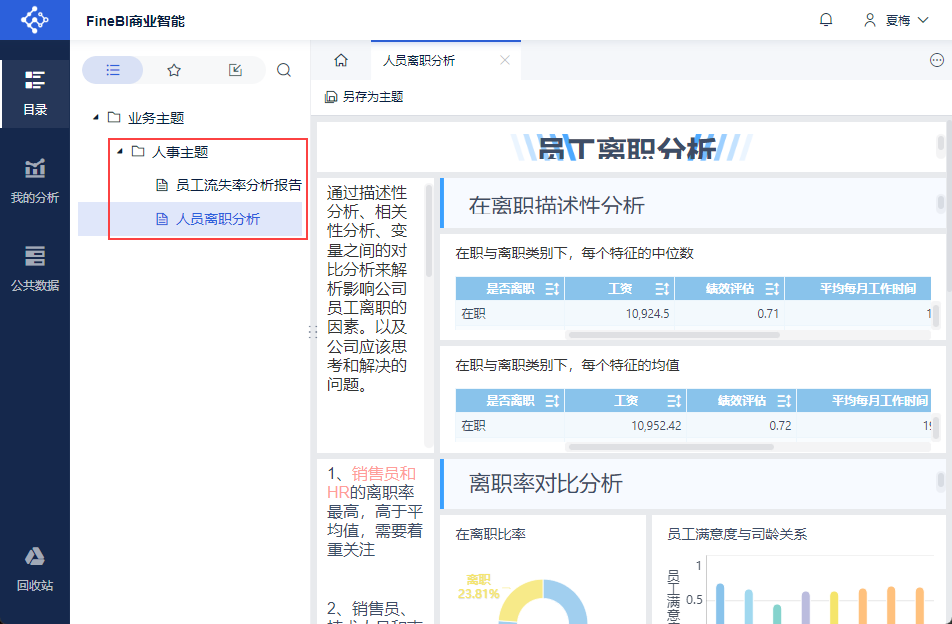

3.3 效果展示
职务为部长的员工(Alice,1)登录FineBI系统,即可查看「人事主题」目录及目录下的仪表板。如下图所示:
