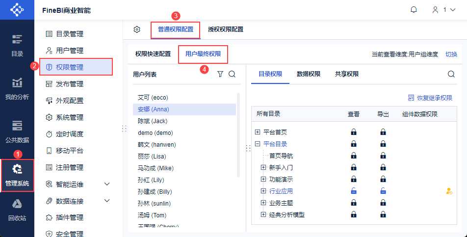

管理员登录FineBI系统,点击「管理系统>权限管理>普通权限配置>用户最终权限」,可为用户分配相关权限。如下图所示:

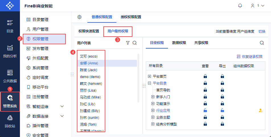

2. 选择用户编辑

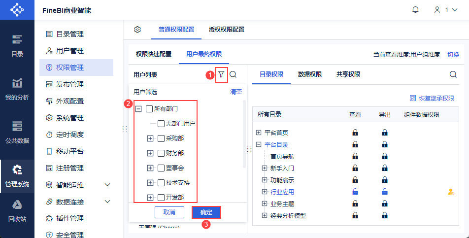

管理员登录FineBI系统,点击「管理系统>权限管理>用户最终权限」,显示所有可以设置权限的用户列表。如下图所示:
默认显示所有用户,也可点击「用户筛选」,只显示出部分用户,如下图所示:
注:部门和目录以树状结构展示,可点击展开部门下具体职位和目录下具体模板。

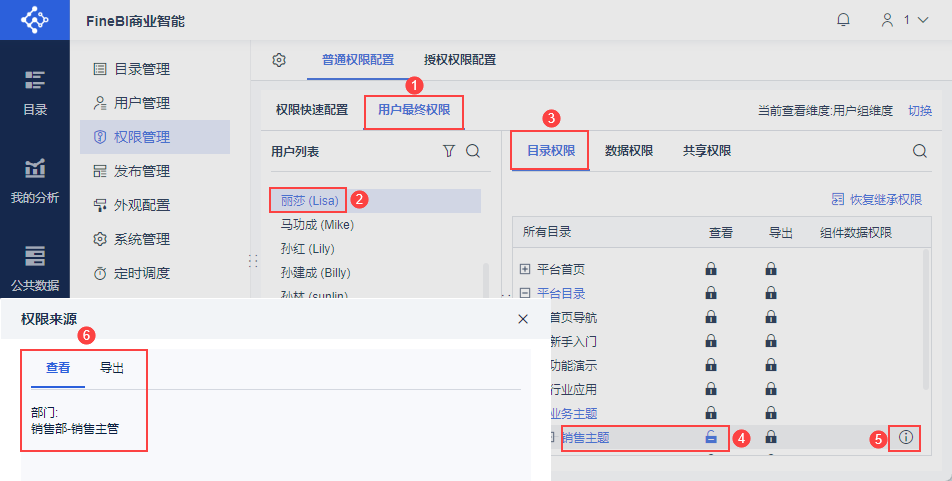

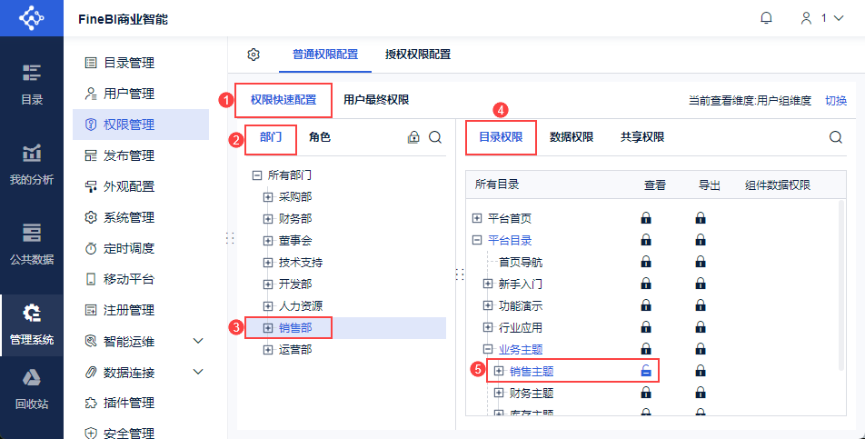

例如用户 Lisa,属于部门「销售部」。
销售部拥有目录「销售主题」的查看权限。如下图所示:
点击「用户最终权限」,可以看到用户 Lisa 拥有目录「销售主题」的查看权限,可查看到权限来源为「部门>销售部」。如下图所示:

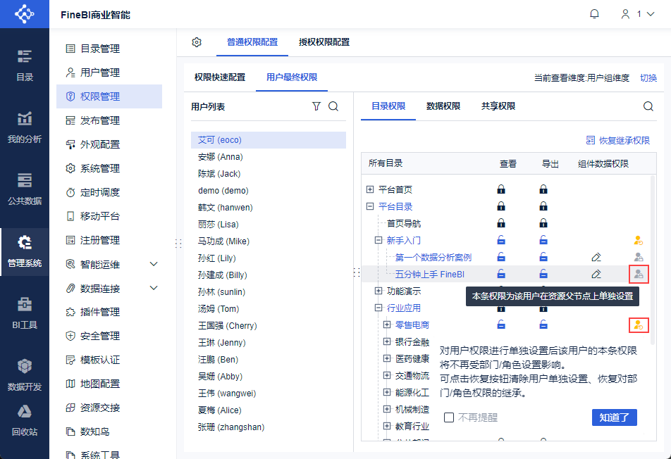

配置时将跳出用户权限配置提醒窗口,配置后该条设置项出现黄色的「用户单独限制图标」,该条设置项的下级设置项出现灰色的「用户单独限制图标」。如下图所示:
注1:无论取消权限还是赋予权限,只要权限更改,都会有用户单独限制图标出现,有提醒窗口弹出。
注2:无论用户权限是否与部门/角色分配的权限一致,只要「用户单独限制图标」没有消失,该项权限的设置都使用用户单独权限,不继承部门和角色分配的权限。

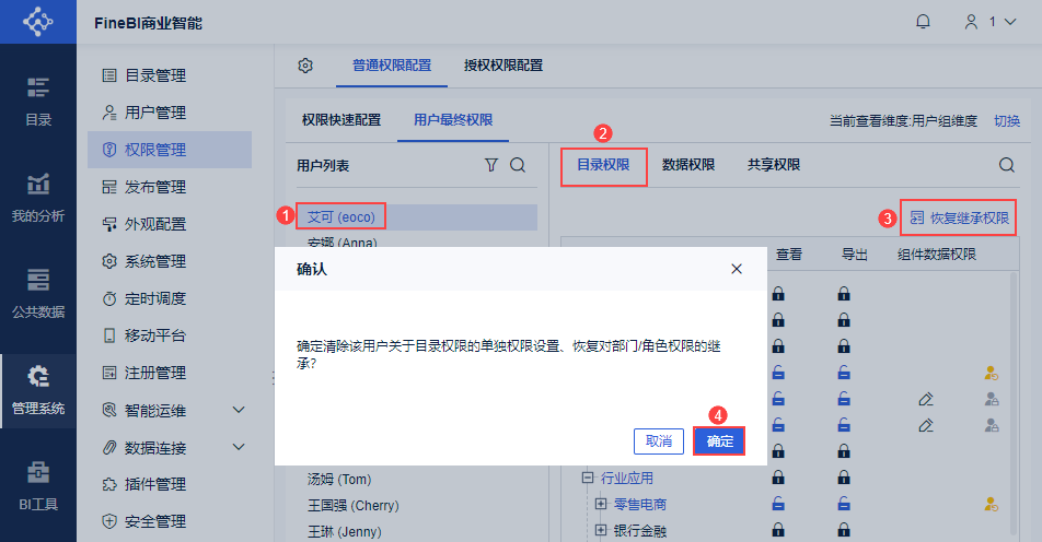

5.1 恢复当前 Tab 权限
注:本功能仅支持超管使用, 次管不可用。
管理员可点击「恢复继承权限」清除「当前选中用户」关于「当前 Tab」的全部单独用户权限,恢复继承部门/角色分配的权限。如下图所示:

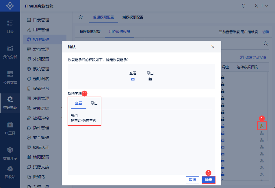

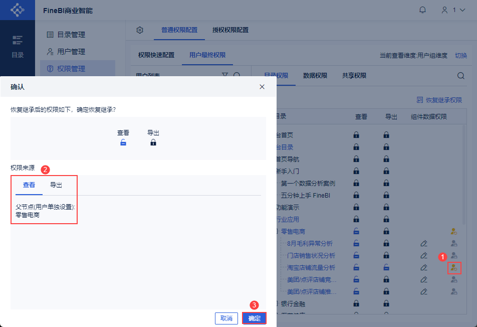

5.2 恢复单条权限
管理员可选中用户,点击黄色的「用户单独限制图标」,可清除该条权限配置的单独用户权限,恢复继承部门/角色分配的权限。如下图所示:
注:如果同时给用户配置了父节点和子节点的权限:
1)只点击子节点右侧小黄人恢复继承权限,会恢复对父节点的继承,同时小黄人变小灰人。
2)如果点击了父节点右侧小黄人恢复继承权限,父子节点的权限会同时恢复的。

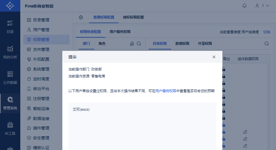

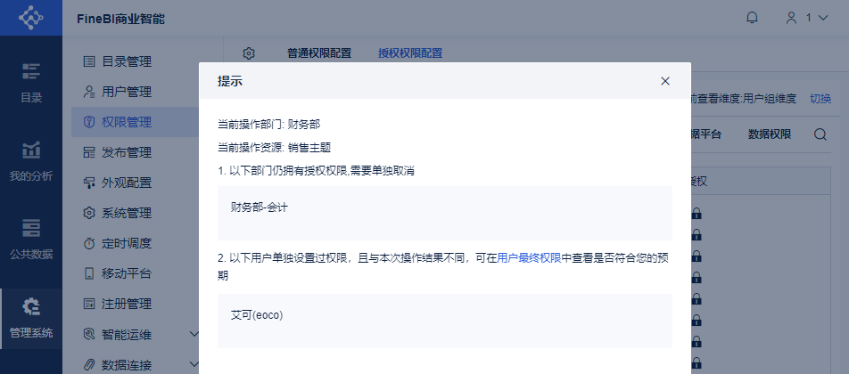

场景一:
若对某个用户进行了单独权限设置,再为该用户所属的部门/角色进行授权,且两者授权结果不同,则会如下图所示的提示框:
点击弹窗中的「蓝色链接」,可以在浏览器新标签页内打开权限管理页面,可以切换至用户最终权限,查看/恢复用户的权限。
