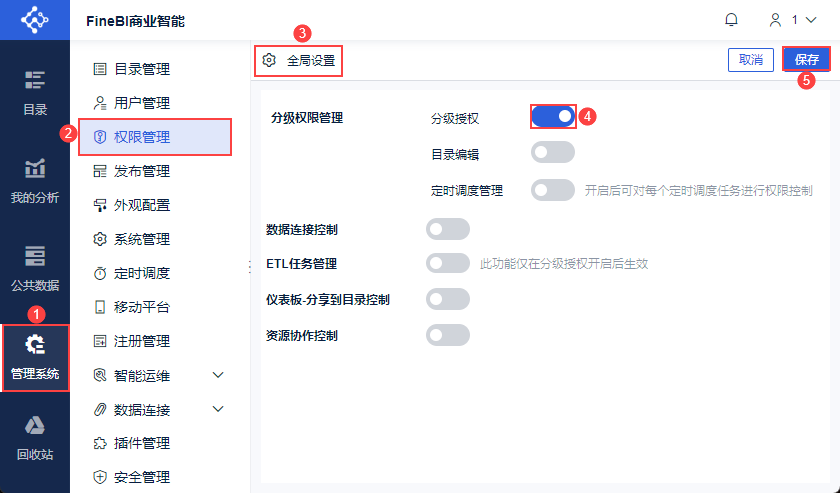

2.1 开启分级授权
管理员登录FineBI系统,点击「管理系统>权限管理>全局设置」,开启「分级授权」按钮,点击「保存」。如下图所示:

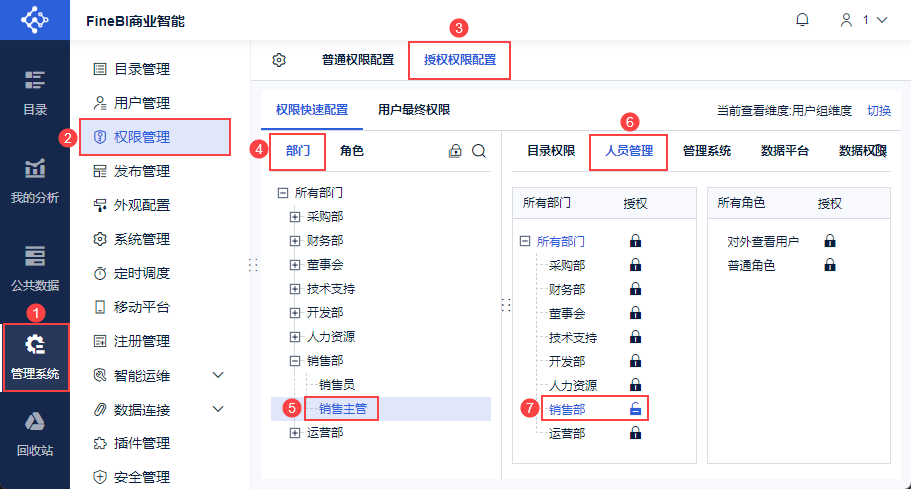

管理员登录FineBI系统,点击「管理系统>权限管理>授权权限配置」,选择权限载体「部门/角色/用户」。
本示例选择部门「销售部>销售主管」。选择「人员管理」Tab,为「销售部>销售主管」配置部门「销售部」的「授权」权限,如下图所示:

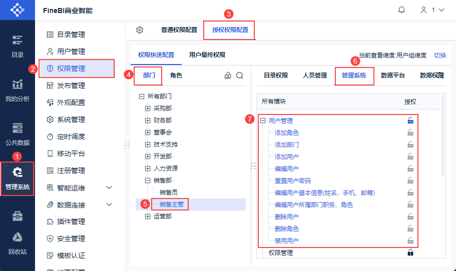

本示例选择部门「销售部>销售主管」。选择「管理系统」Tab,为「销售部>销售主管」配置模块「用户管理」的「授权」权限,如下图所示:

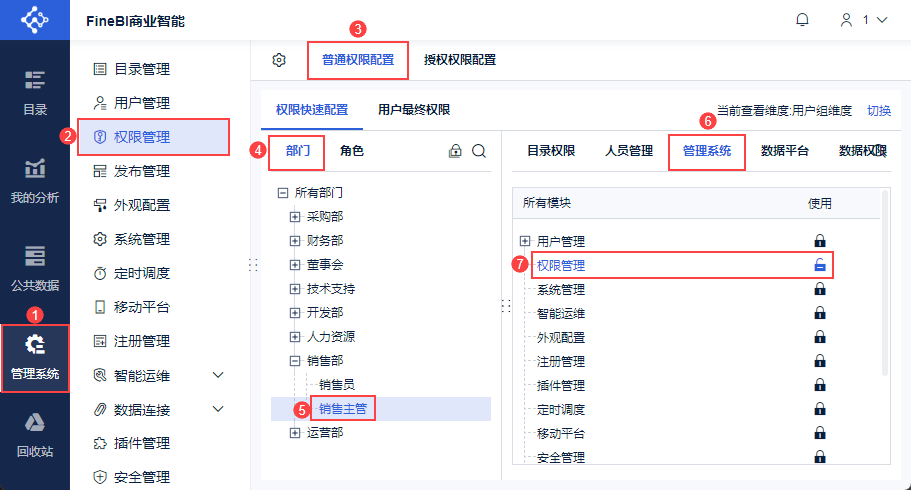

管理员登录FineBI系统,点击「管理系统>权限管理>普通权限配置」,选择权限载体「部门/角色/用户」。
本示例选择部门「销售部>销售主管」。选择「管理系统」Tab,为「销售部>销售主管」配置模块「权限管理」的「使用」权限,如下图所示:

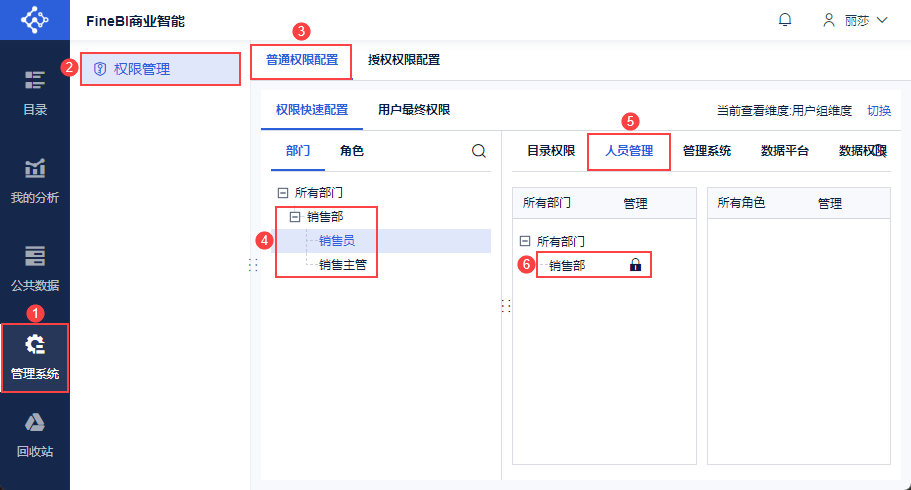

2.5 效果查看
销售主管Lisa(Lisa,1)登录FineBI系统,点击「管理系统>权限管理」,可以给有权限的部门/角色授予「人员管理」的管理权限。如下图所示:

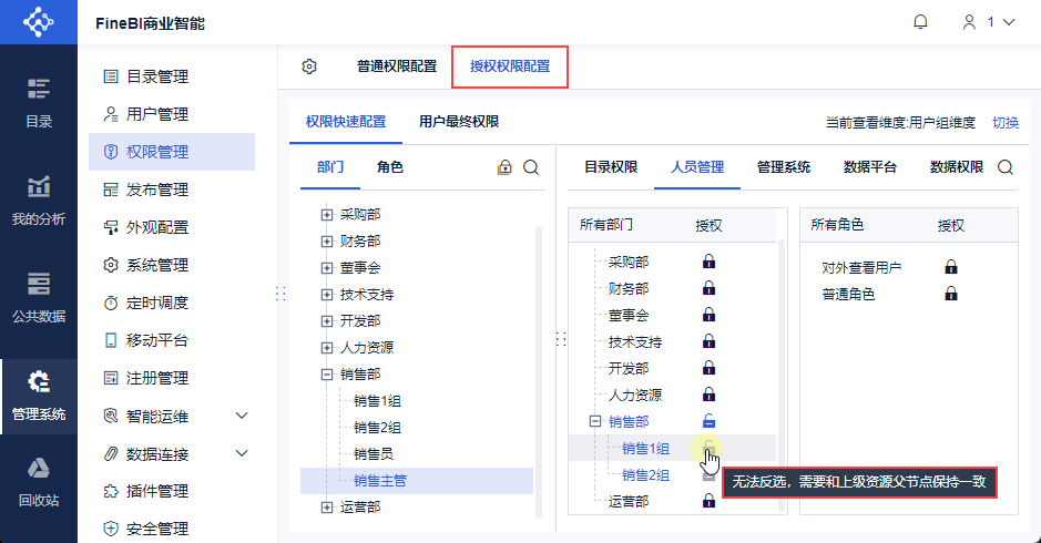

给「部门/角色/人员」分配父部门的「人员管理」授权权限后,子部门的小锁会灰化显示,不可继续配置权限。
例如给部门「财务部」分配父节点「销售部」的「人员管理」授权权限后,

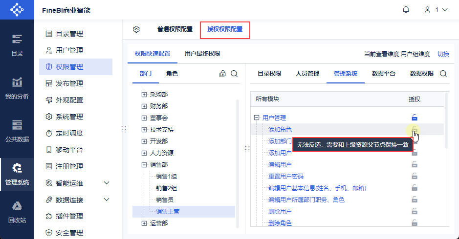

1)管理员将无法取消配置「财务部」对子节点「销售1部」的「人员管理」授权权限。提示「无法反选,需要和上级资源父节点保持一致」。
2)管理员将无法取消配置「财务部」的子部门「财务1部」对子节点「销售1部」的「人员管理」授权权限。提示「无法反选,需要和上级资源父节点保持一致」。
给「部门/角色/人员」分配「用户管理」的授权权限后,子节点的小锁会灰化显示,不可继续配置权限。
提示「无法反选,需要和上级资源父节点保持一致」。如下图所示:
