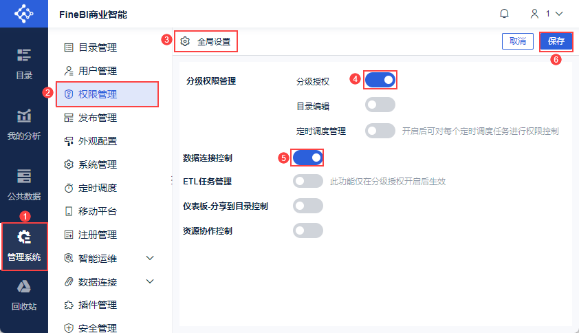

超级管理员登录FineBI系统,点击「管理系统>权限管理>全局设置」,开启「分级授权」和「数据连接控制」按钮,点击「保存」。如下图所示:
注:如不开启「分级授权」,则无法分配「数据连接」的管理权限。

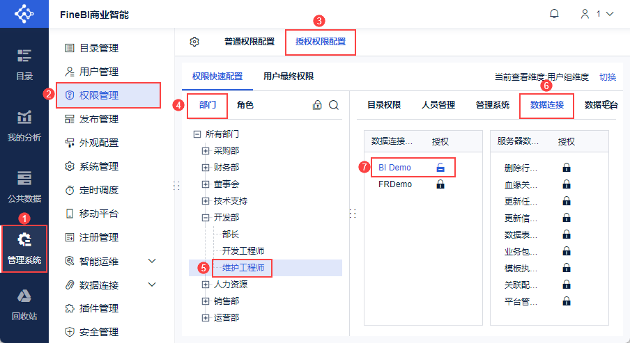

2.2 配置数据连接授权权限
管理员登录FineBI系统,点击「管理系统>权限管理>授权权限配置」,选择权限载体「部门/角色/用户」。
本示例选择部门「开发部>维护工程师」。选择「数据连接」Tab,为「维护工程师」分配数据连接「BI Demo」的授权权限,如下图所示:

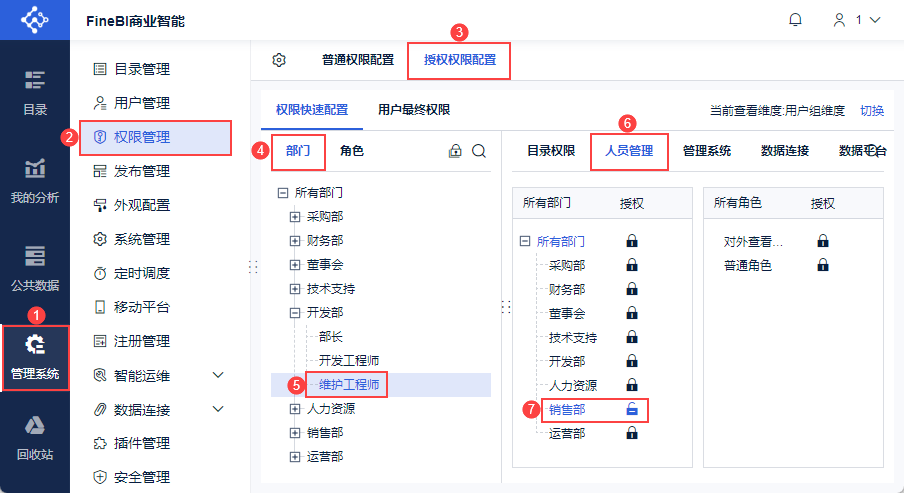

2.3 配置人员管理授权权限
本示例选择部门「开发部>维护工程师」。选择「人员管理」Tab,为「维护工程师」分配部门「销售部」的授权权限,如下图所示:

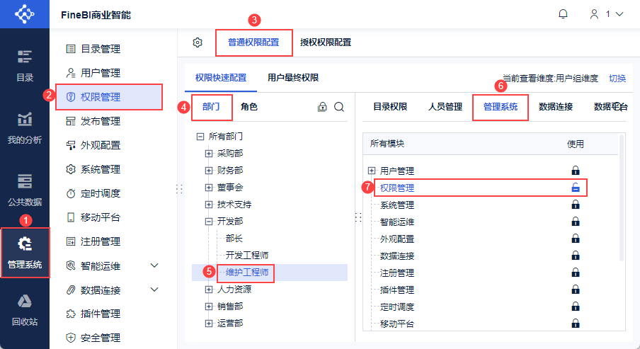

2.4 配置管理系统使用权限
管理员登录FineBI系统,点击「管理系统>权限管理>普通权限配置」,选择权限载体「部门/角色/用户」。
本示例选择部门「开发部>维护工程师」。选择「管理系统」Tab,为「维护工程师」配置模块「权限管理」的「使用」权限,如下图所示:

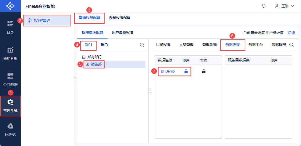

2.5 效果查看
维护工程师Jenny(Jenny,1)登录FineBI工程,点击「管理系统>权限管理>普通权限配置」,可给部门「销售部」分配数据连接「BI Demo」的使用权限。如下图所示:
3.2 配置数据连接授权权限
3.3 配置人员管理授权权限

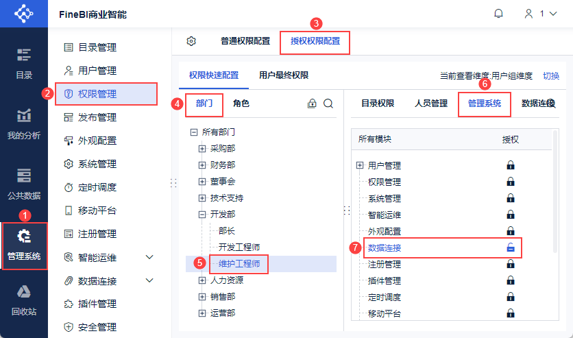

3.4 配置管理系统授权权限
本示例选择部门「开发部>维护工程师」。选择「管理系统」Tab,为「维护工程师」配置模块「数据连接」的「授权」权限,如下图所示:

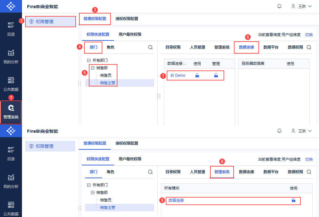

3.6 效果查看
维护工程师Jenny(Jenny,1)登录FineBI工程,点击「管理系统>权限管理>普通权限配置」,可给部门「销售部」分配数据连接「BI Demo」的管理权限。如下图所示:
