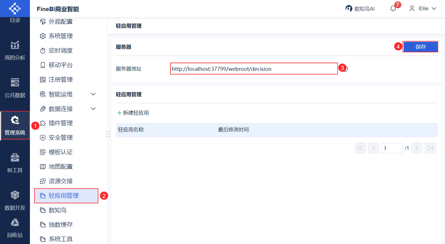

安装插件后,点击「管理系统>轻应用管理」。即可配置移动端 H5 的样式。如下图所示:
2.2.2 服务器
填写服务器地址后要注意「保存」。如下图所示:
  • 该地址需要外网可访问,地址格式为http://域名:端口/decisionhttps://域名:端口/decision,配置后请保存;
  • 如需在微信、钉钉中使用,应该与微信、钉钉管理插件的服务器地址保持一致。

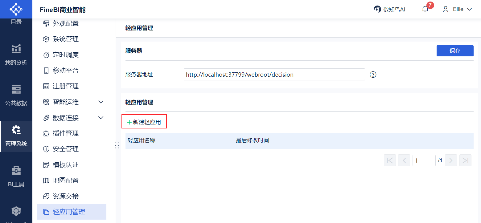

可以新建,查看,配置轻应用。如下图所示:
序号
功能
1新建轻应用
点击进入「应用编辑」界面填写应用信息,「保存」后成功创建。如下图所示:

3.1 设置服务器
1)安装插件。详情查看本文 2.1 节。
2)进入「管理系统>轻应用管理」,填写服务器地址后「保存」。如下图所示:
3.2 新建轻应用
点击「新建轻应用」进入轻应用编辑界面。如下图所示:
