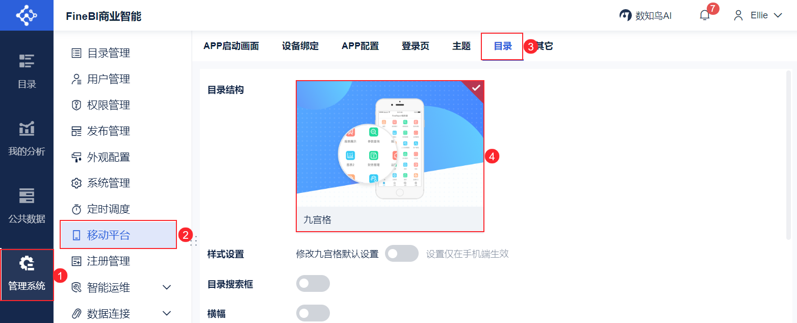

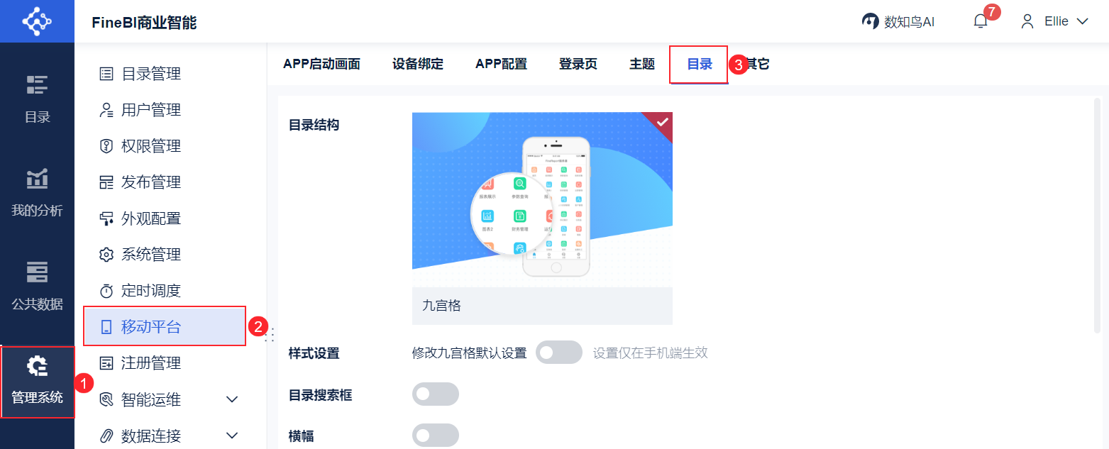

管理员进入数据决策系统,选择「管理系统>移动平台>目录」,可对移动端目录结构进行设置。如下图所示:

2.1 目录结构
平台默认移动端目录结构为「九宫格」,如下图所示:

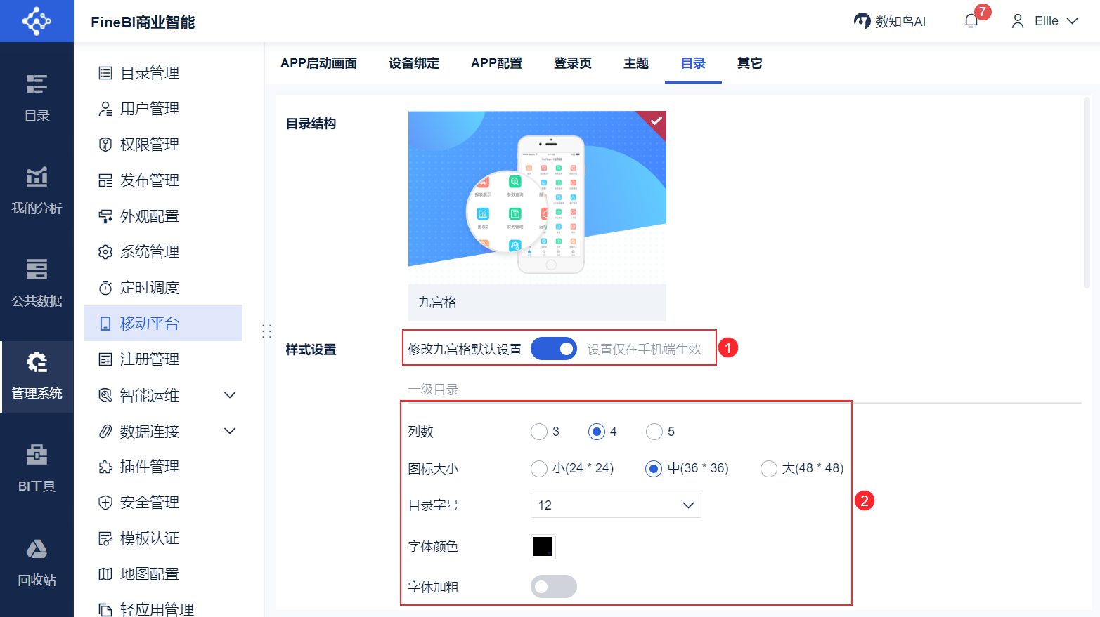

2.2.1 九宫格样式设置
目录结构为九宫格时,可对移动端「一级目录」样式进行设置。
打开「修改九宫格默认设置」按钮,如下图所示:
其中一级目录各设置项具体介绍如下表所示:
| 移动设备 | 作用范围 | 列数(可选) | 图标大小 | 目录字号 | 字体颜色 | 字体加粗 |
手机、 Pad | App、 HTML5 | 3 | 可选:小、中、大 | 默认字号为 12 ,用户可自定义选择 | 默认黑色,用户可自定义设置 | 按钮默认关闭,可开启 |
| 4 | 可选:小、中、大 | |||||
| 5 | 可选:小、中 |

2.3 目录搜索框
目录搜索框,默认是开启状态,点击关闭后,在移动端不显示搜索框。
注:关闭目录搜索框后,应用目录树插件以及多级目录页也都没有搜索框。
以九宫格目录为例,关闭搜索框后效果如下图所示:

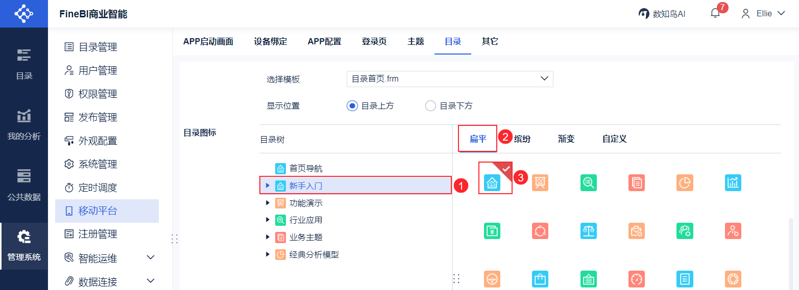

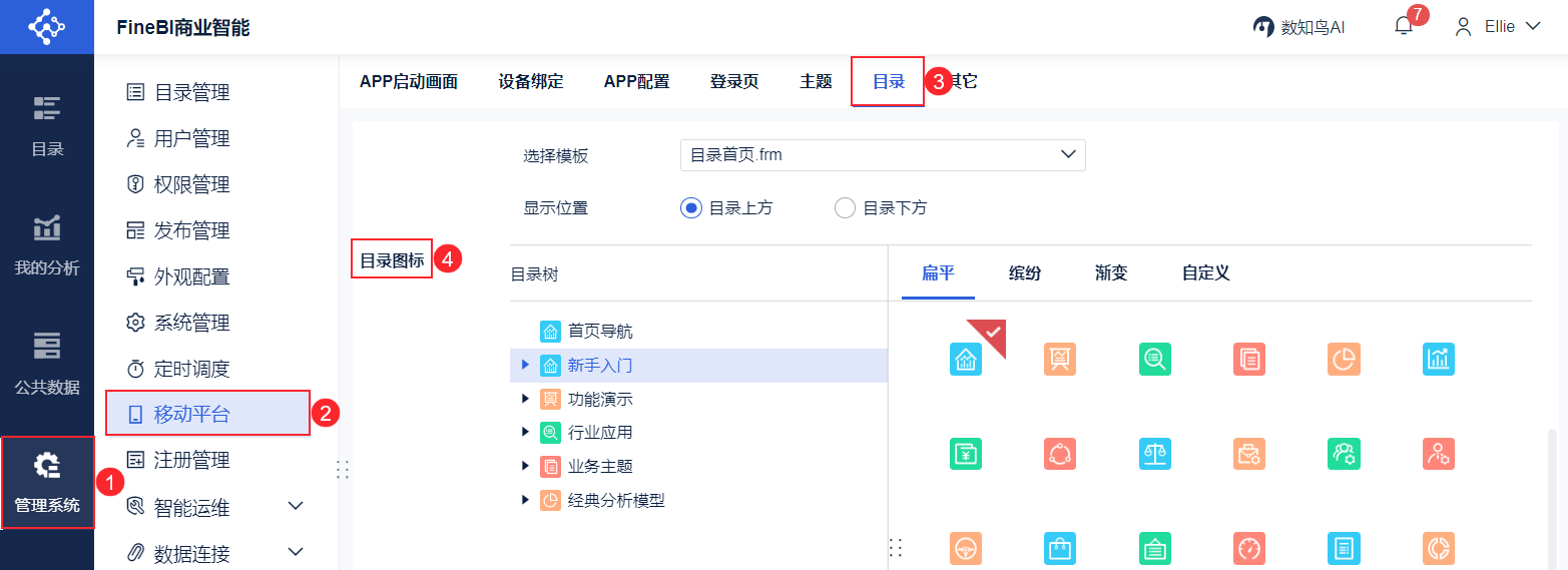

2.6 目录图标
FineBI 设计器内置三套(扁平、缤纷、渐变)类型的图标,同时也可以「自定」义图标。如下图所示:
2.6.1 内置目录图标
左侧为目录树,选中目录或模板,点击右侧图标,即可为目录或模板更换图标。如下图所示:

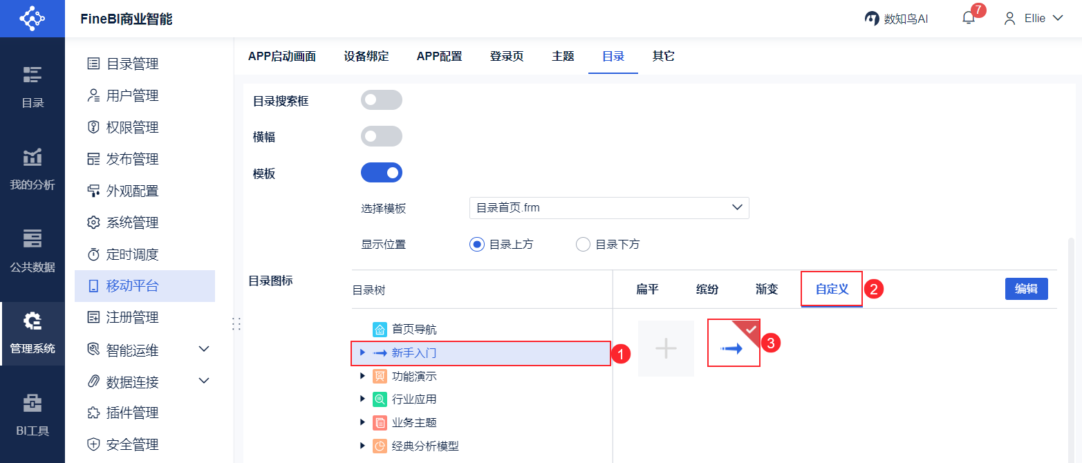

2.6.2 自定义图标
1)上传图标
「自定义」Tab 页下,点击「
」,上传图标,如下图所示:
2)设置图标
以「零售行业」目录设置自定义图标为例;
选中「零售行业」目录,点击刚刚上传好的自定义图标,步骤如下图所示:
