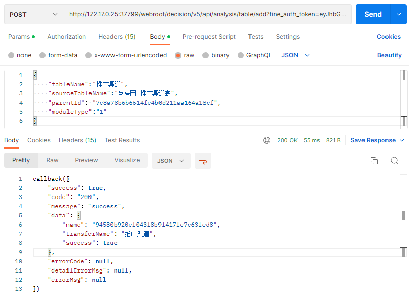

新建最简自助数据集编辑
接口简介
| 接口作用 | 基于某个表,新建一个只有选字段步骤的自助数据集 |
| 接口URL | /v5/api/analysis/table/add |
| 请求类型 | POST |
请求参数-Body参数
| 参数 | 是否必填 | 参数值 |
| { "tableName":"客户跟踪表", "sourceTableName":"BIDemo_客户跟踪表", "parentId": "6fb11e7b1e6e4ff3bcb907a5747527b0", "moduleType":"1" } | 是 | 1)tableName:新建的数据名称 2)sourceTableName:数据来源表原始名 3)parentId:新建的数据所在文件夹ID 4)moduleType:新建的数据所在模块(1:公共数据;2:我的分析) |
响应实例
| 请求链接 | http://172.17.0.25:37799/webroot/decision/v5/api/analysis/table/add?fine_auth_token=XXX 注:使用接口时需要登录,需要传递token参数。 |
| 请求Body | { "tableName":"推广渠道", "sourceTableName":"互联网_推广渠道表", "parentId": "7c8a78b6b6614fe4b0d211aa164a18cf", "moduleType":"1" } |
| 响应成功 | callback({ "success": true, "code": "200", "message": "success", "data": { "name": "94580b920ef043f8b9f417fc7c63fcd8", "transferName": "推广渠道", "success": true }, "errorCode": null, "detailErrorMsg": null, "errorMsg": null }) |
| 截图示意 | ![]() |
