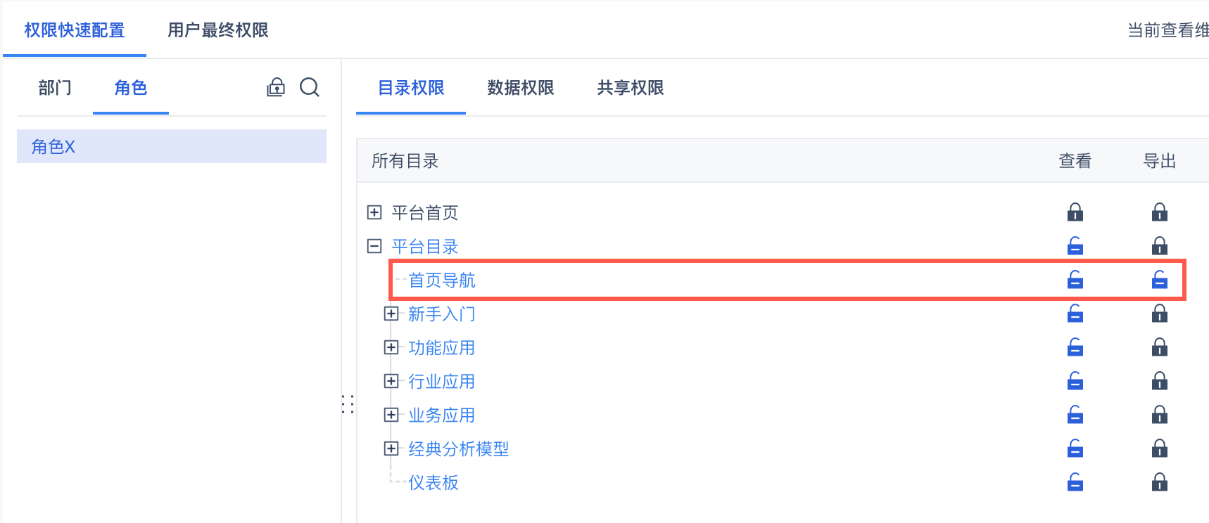

2.2 权限实体树
逻辑:给当权限实体是一棵树结构(例如目录树),给同一权限载体(例如角色)先配置子节点的权限,再配置父节点的权限。在父节点配置过的权限维度下,父节点权限会覆盖相应维度的子节点权限。

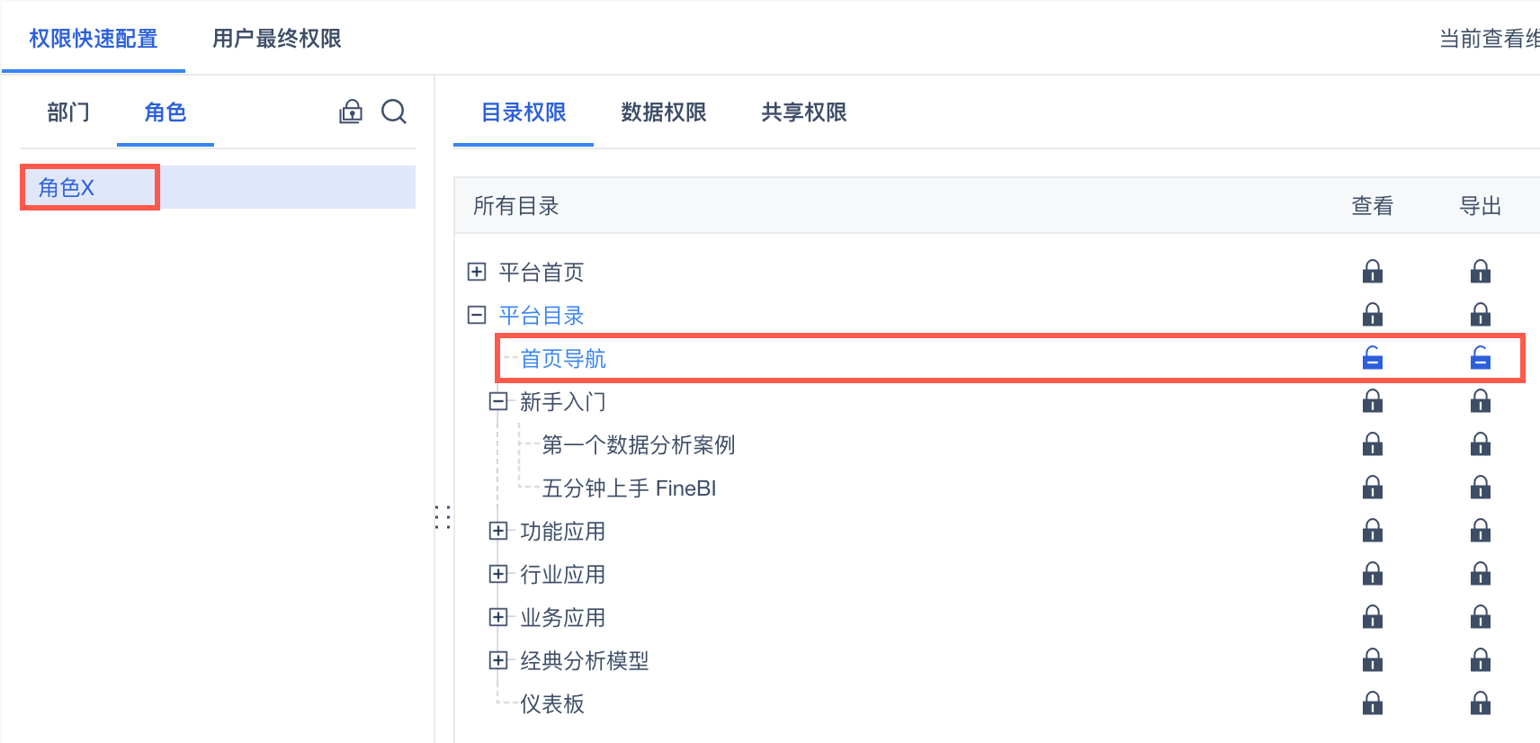

场景:
先给角色 X 分配「首页导航」子目录的权限,维度为「查看、导出」
再给角色 X 分配父目录的权限,维度为「查看」。
结果:
在父目录配置过的权限维度下,父目录权限会覆盖相应维度的子目录权限,如父目录的「查看」维度。
父目录未配置的权限维度「导出」,无法覆盖子目录相应维度的权限,如父目录的「导出」维度。
父目录及子目录的「查看」维度被覆盖,「导出」维度无法被覆盖,「首页导航」子目录的最终权限为「查看、导出」。

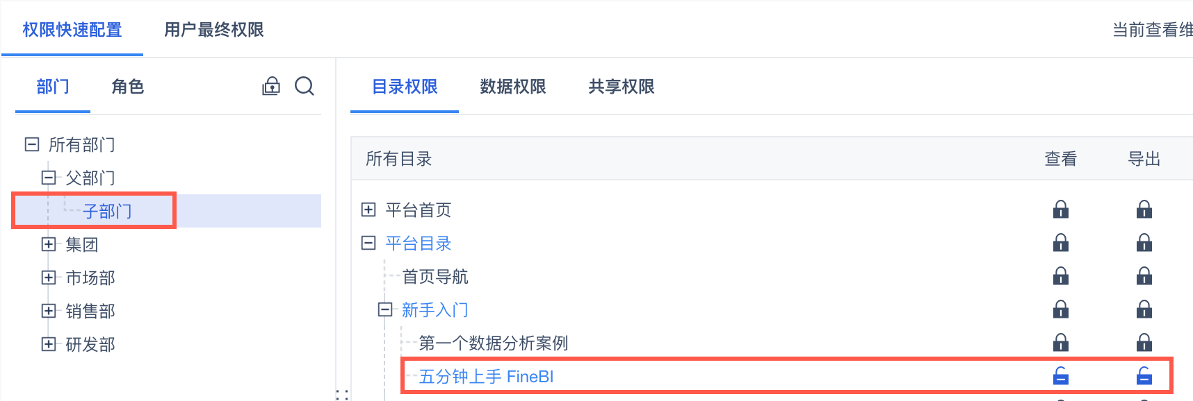

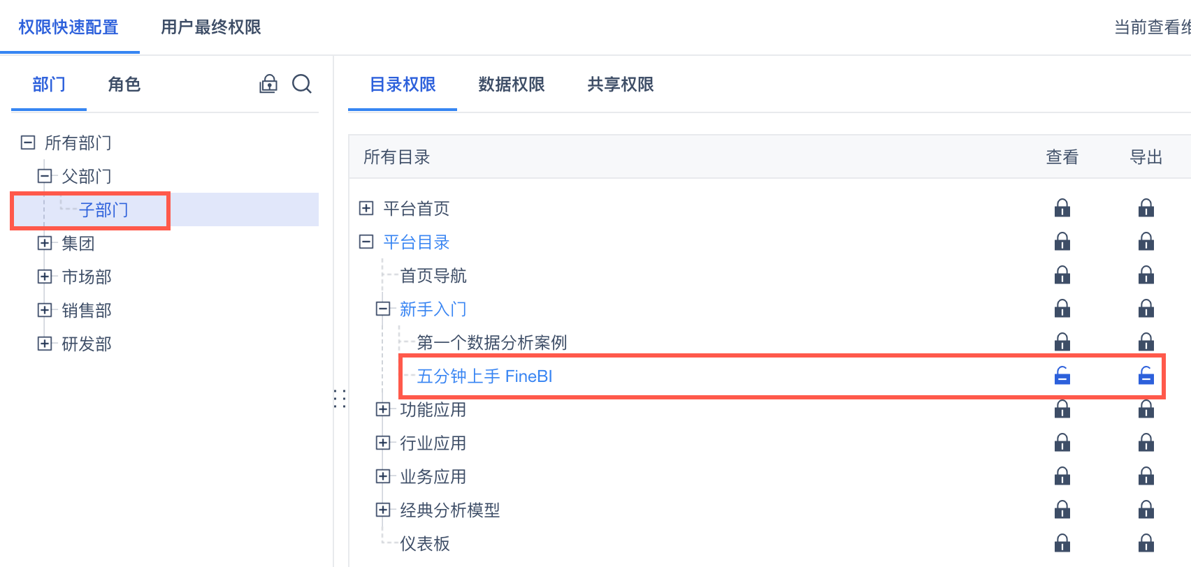

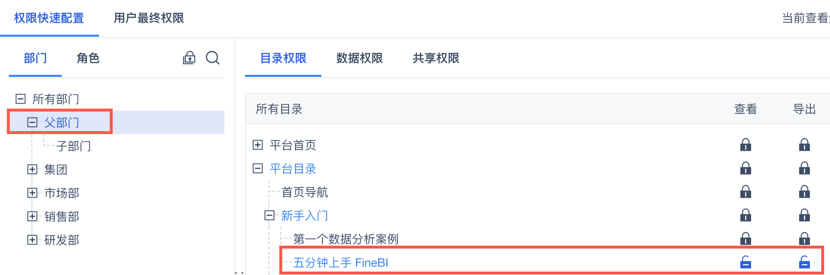

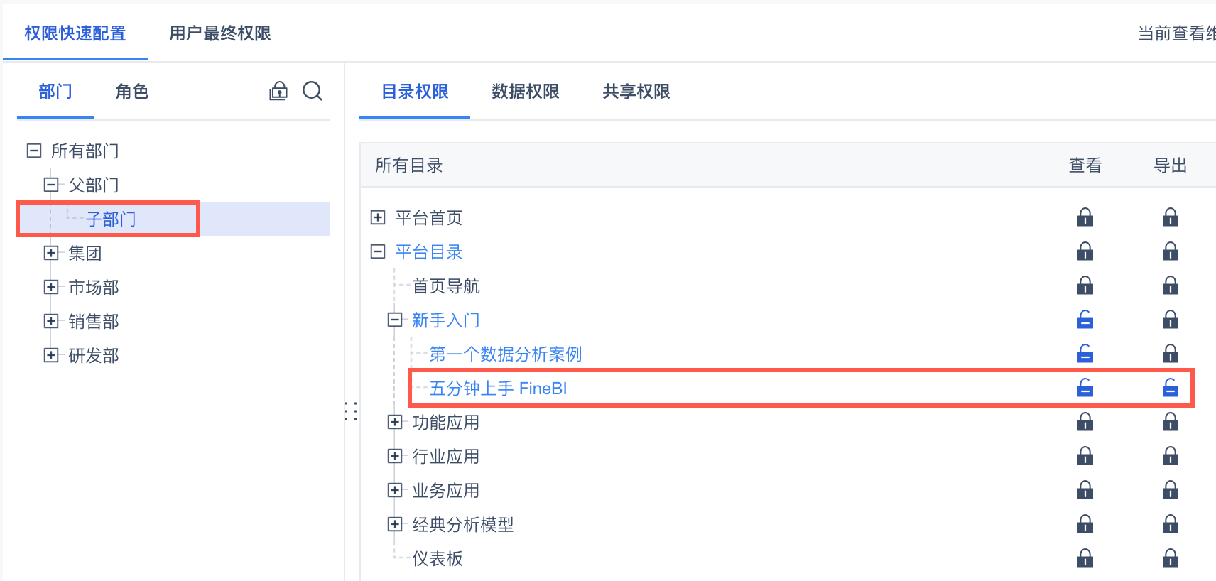

场景:
先给子部门配置子目录的权限,维度为「查看、导出」。
再给父部门配置父目录的权限,维度为「查看」。
结果:
在父部门对父目录配置过的权限维度下,父部门对父目录的权限会覆盖相应维度下子部门对子目录的权限,如「查看」权限。
父部门对父目录未配置的权限维度「导出」,无法覆盖子目录相应维度的权限,如父目录的「导出」维度。
父目录及子目录的「查看」维度被覆盖,「导出」维度无法被覆盖,「五分钟上手BI」子目录的最终权限为「查看、导出」。

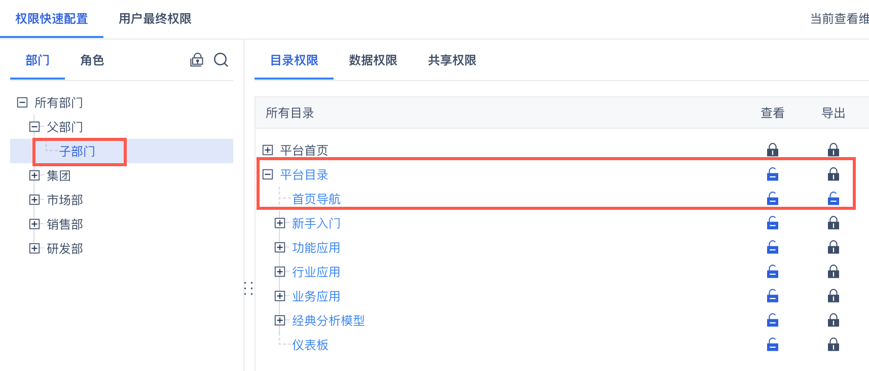

2.4 交叉权限树
逻辑:对于权限载体树(父子部门)和权限实体树(父子目录),先给子部门配置父子目录权限,再给父部门配置父目录权限。在父部门对父目录配置过的权限维度下,父部门对父目录的权限会覆盖相应维度下子部门对父目录的权限。
场景:
先给子部门配置父目录权限,维度为「查看」,给子部门配置子目录权限,维度为「查看、导出」。
再给父部门配置父目录权限,维度为「查看」。
结果:
在父部门对父目录配置过的权限维度下,父部门对父目录的权限会覆盖相应维度下子部门对父子目录的权限,如「查看」权限。
父部门对父目录未配置的权限维度「导出」,无法覆盖父子目录相应维度的权限,如父目录的「导出」维度。

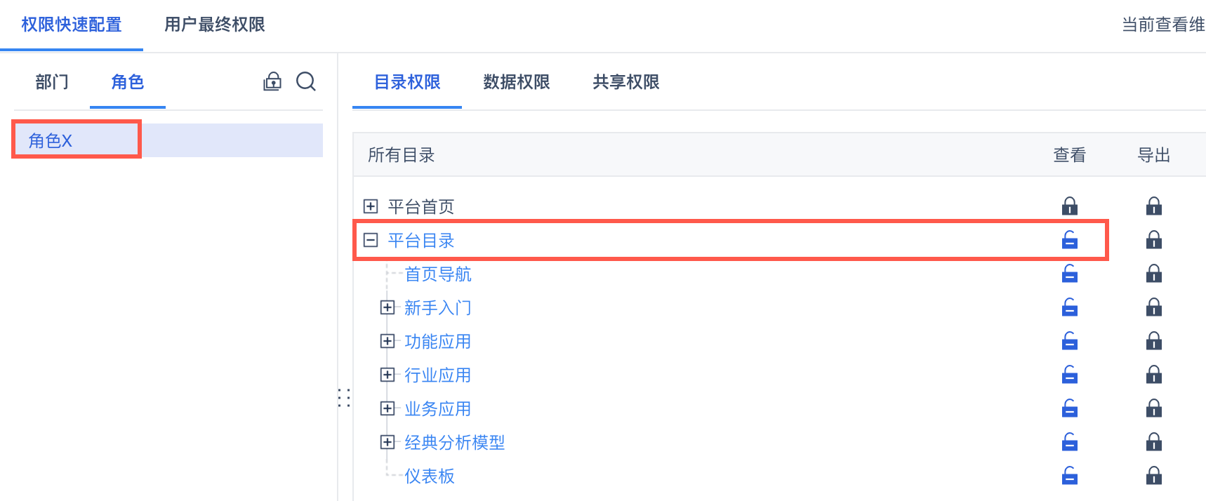

3.2 权限实体树
逻辑:当权限实体是一棵树结构(比如目录树),给任一权限载体先配置父节点的权限,再配置子节点的权限,父子节点的权限均正常保留,互不影响各自生效。
场景:
先给角色X分配父目录的「查看、编辑」权限。
再给角色X分配子目录的「查看、编辑、授权」权限。
结果:
角色X对父目录的「查看、编辑」权限不变,角色X对子目录的「查看、编辑、授权」权限不变。

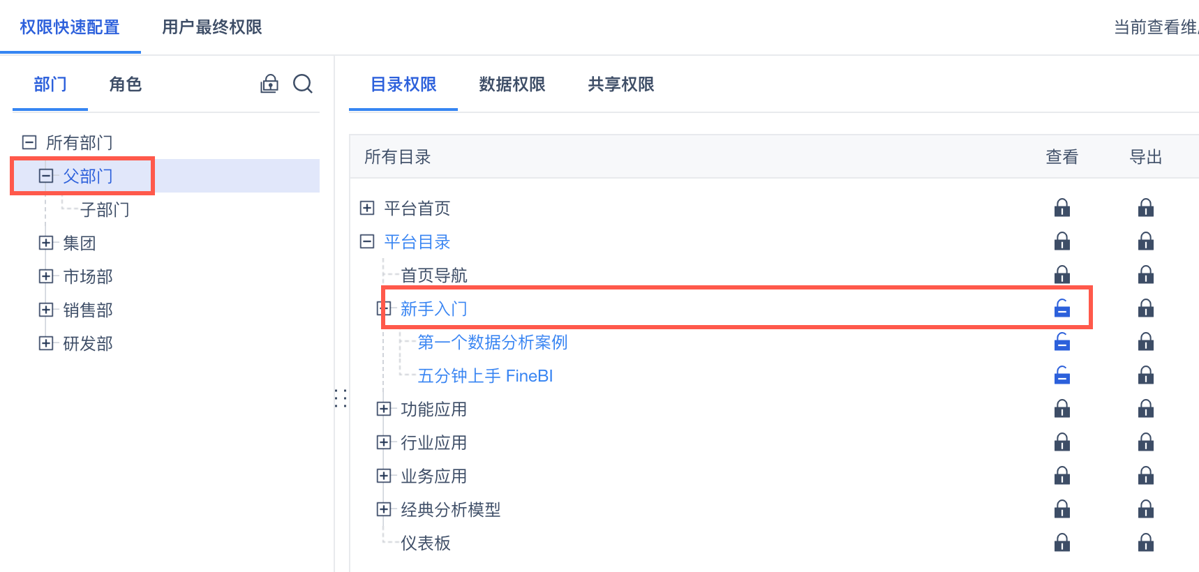

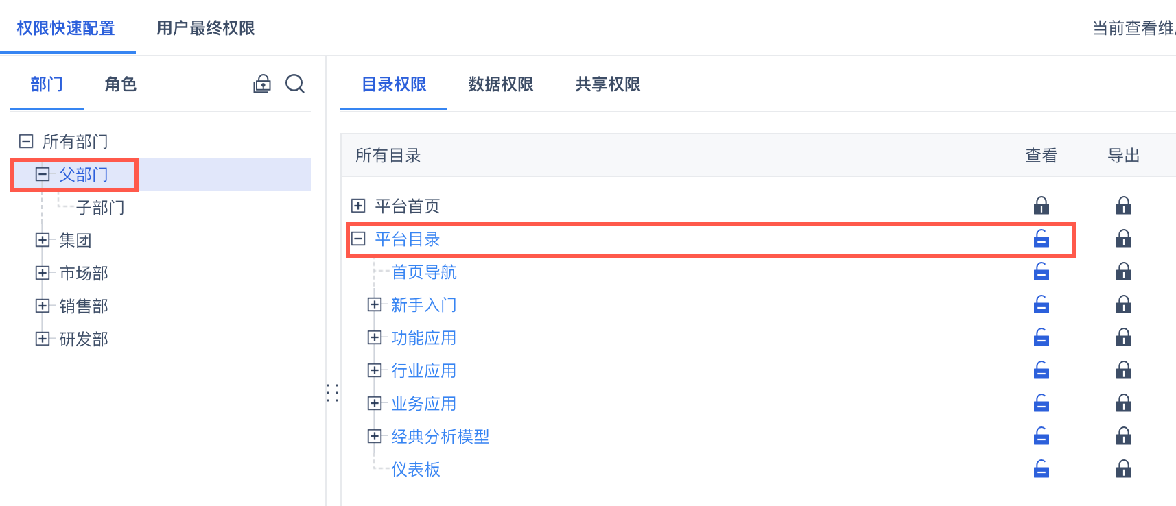

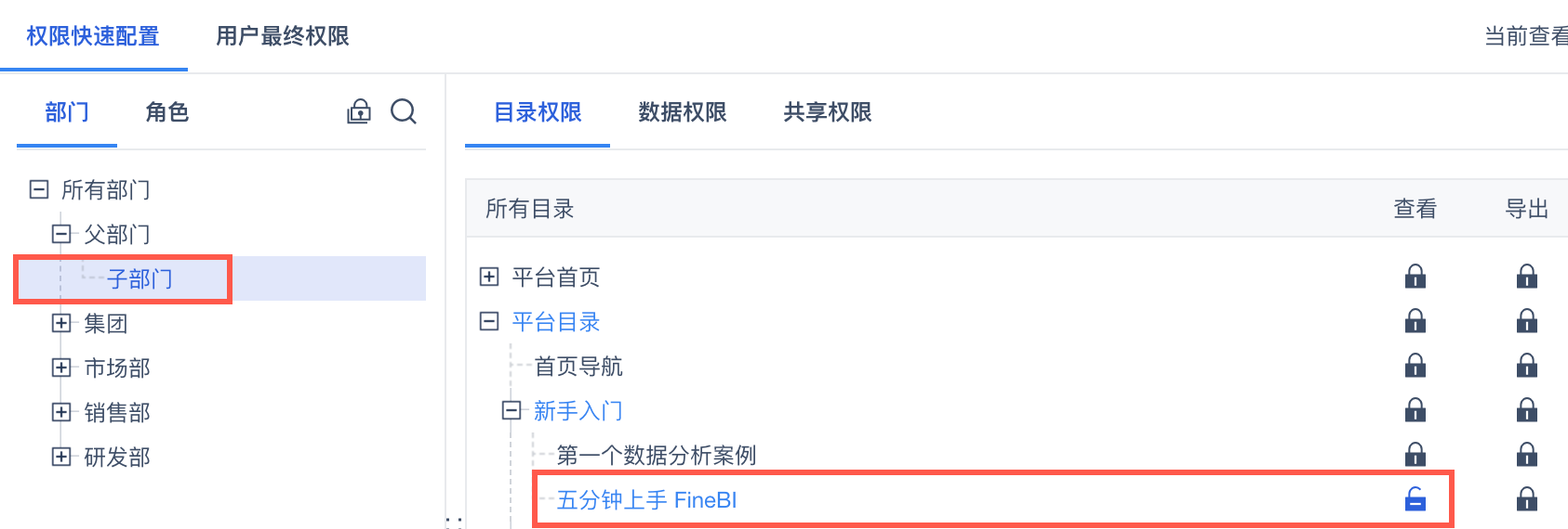

逻辑:对于权限载体树(父子部门)和权限实体树(父子目录),给父部门配置父目录权限,再给子部门配置子目录的权限。对于子部门来说,子目录保持子部门的设置,父目录及其他子目录都继承父部门的父目录权限。
场景:
先给父部门配置父目录的查看权限。
给子部门取消子目录1的查看权限,配置子模板2的授权权限(权限缩小和权限放大)。
结果:
父部门对父目录的「查看」权限不变。并且父部门对子目录继承该权限,父部门对子目录有「查看」权限。
子目录1和子目录2保持子部门自己的权限配置,子部门对子目录1无权限,子部门对子目录2有「查看、编辑、授权」权限。
父目录和其他子目录都继承父部门对父目录的「查看」权限,子部门对父目录和其他子目录有「查看」权限。
