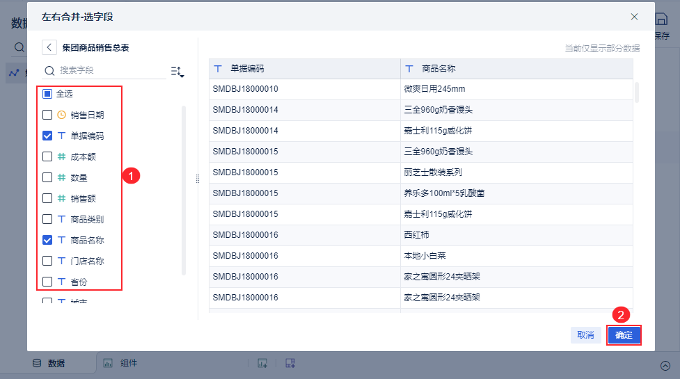

1)使用「集团商品销售总表」新建分析主题:购物篮分析。添加数据,勾选「单据编码」和「商品名称」。如下图所示:

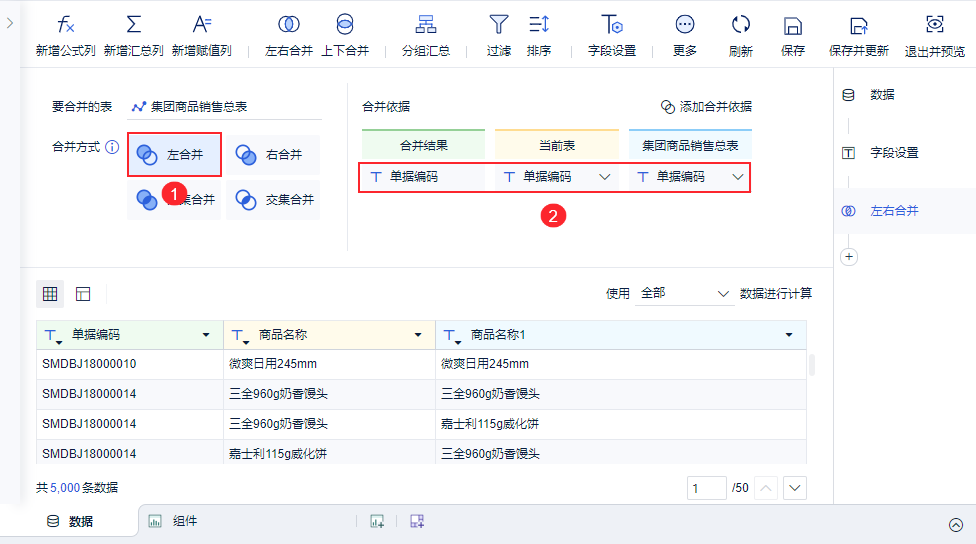

2)添加「左右合并」,合并数据集为「集团商品销售总表」下的「单据编码」和「商品名称」,如下图所示:
3)选择「左合并」,合并依据为「单据编码」,如下图所示:

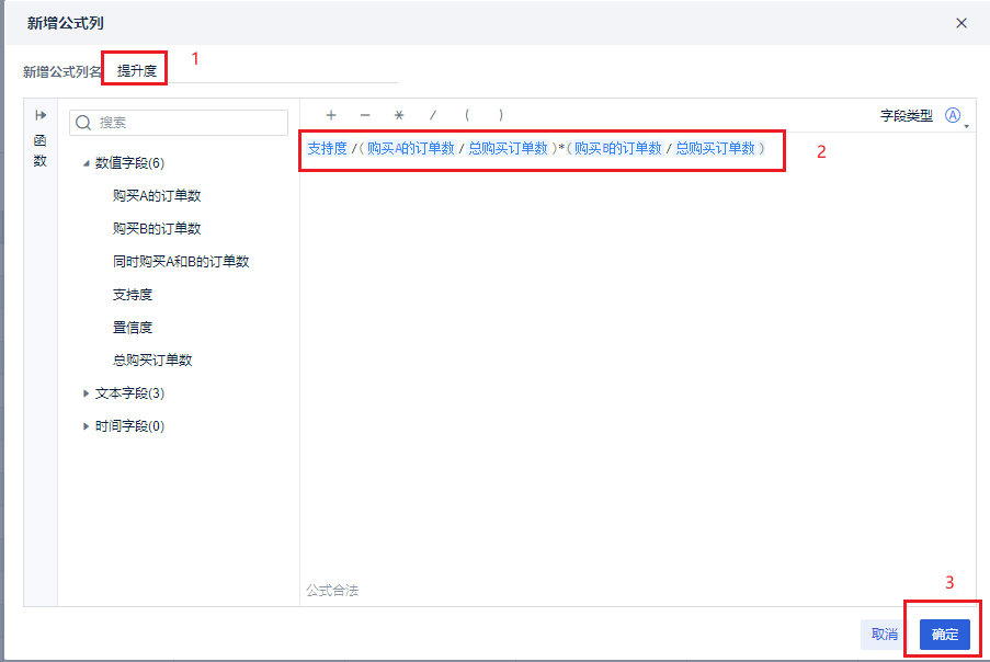

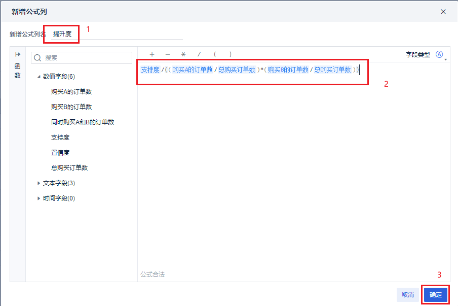

2.3.3 求「提升度」
提升度=支持度/((购买A的订单数/总购买订单数)*(购买B的订单数/总购买订单数)),新增列,如下图所示:
