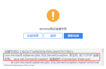

问题描述:
连接 SQL Server 数据库时,报错「com.microsoft.sqlserver.jdbc.SQLServerException:到主机的 TCP/IP 连接失败」

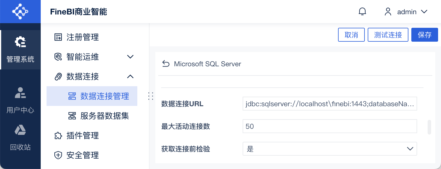

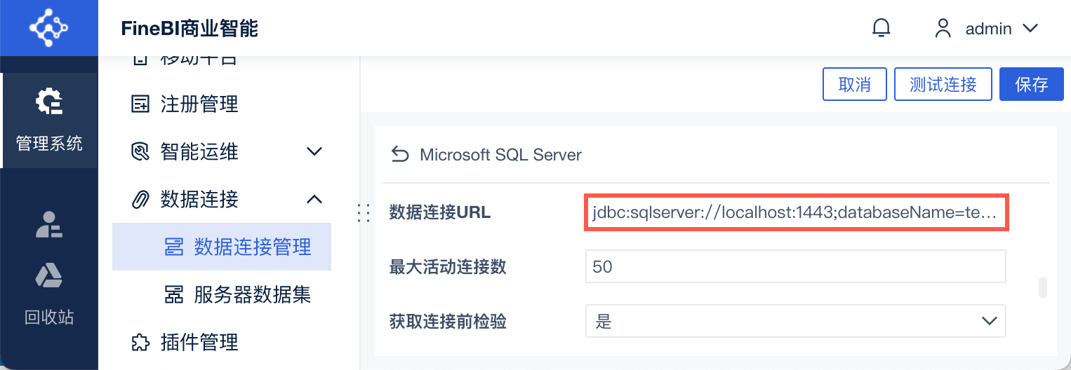

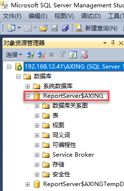

1)确认数据连接的URL是否正确,包括IP、端口、数据库名称。如下图所示:
2)去除数据连接的 URL 后面的 databaseName,测试是否成功。
如果成功,则问题来源于后面的实例名,否则问题是前面的 TCP/IP 连接。
3)若检测到是实例名的问题,需要检查数据库实例名是否与 URL 中的 databaseName 一致。
4)修改数据连接的信息。数据连接的「数据连接URL」后加上ssl参数。
格式为:&sslProtocol=TLS

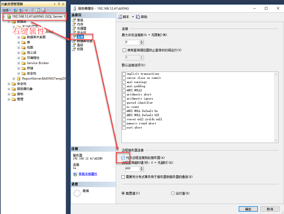

2)检查是否允许远程连接服务器
进入数据库所在服务器查看对象资源管理器,检查是否允许远程连接。

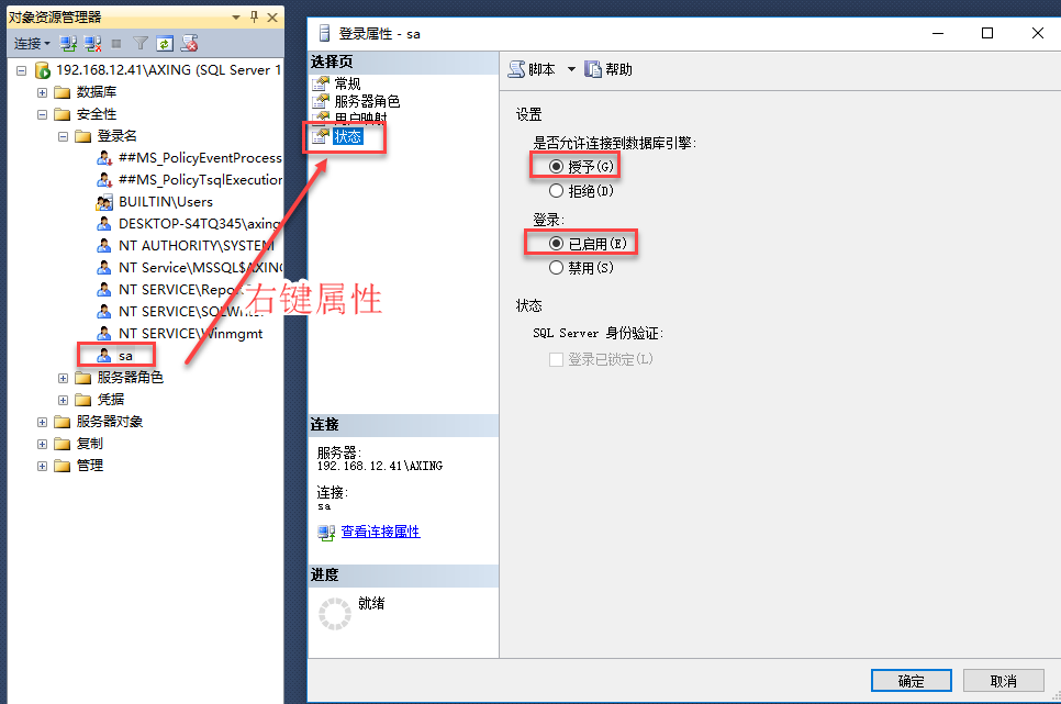

3)检查数据库用户状态
数据连接中使用的用户密码,需要授权允许连接到数据引擎,并且登录状态是已启用。

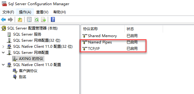

4)检查 TCP/IP 协议是否启动
5)检查网络配置
打开 SQL server 配置管理器,检查 SQL server 网络配置是否启用 Named Pipes 和 TCP/IP 。

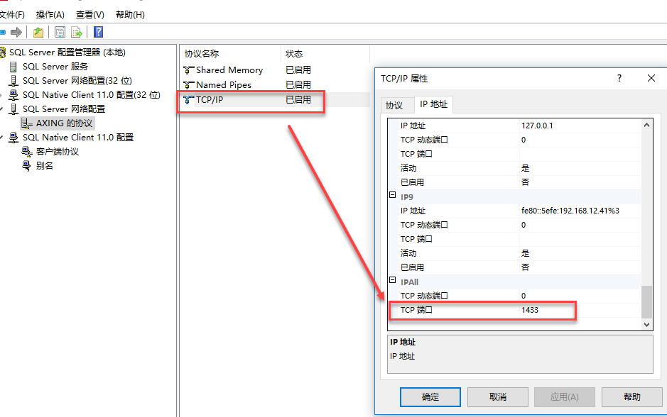

2.3 检查网络环境
1)查看对应的端口号是否正确
双击「TCP/IP」或右键-属性查看对应的端口号是否正确。

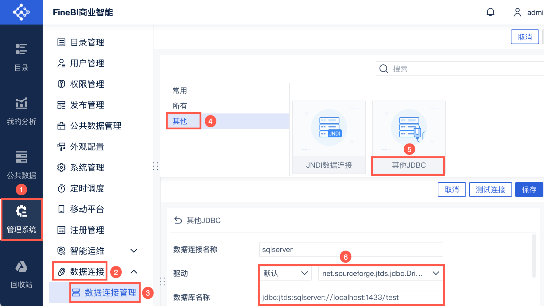

使用「 jtds-1.2.2.jar」驱动连接数据库时,数据库类型选择「其他JDBC」,手动输入「 URL 」和「驱动器」。
  • 驱动:net.sourceforge.jtds.jdbc.Driver
  • URL:jdbc:jtds:sqlserver://IP:端口号/databaseName

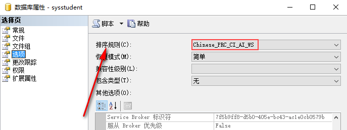

5.1 排查数据库排序规则
原因分析:
SQL Server数据乱码主要受排序规则的影响,安装时系统默认的排序规则是拉丁文的排序规则。
安装时若没有考虑到这一点,安装完成后,就会造成在使用过程中出现乱码。
解决方案:
请绕过FineReport/FineBI,直接从数据库端用SQL取数,看看是否也会乱码。
若乱码,则需要修改排序规则。右键数据库,点击「属性>选项」,设置「排序规则」。如下图所示:
