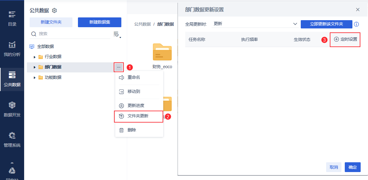

例如:我们想要使用实现「部门数据」文件夹,每周一到周五早上 8 点更新。
1)对文件夹「部门数据」设置定时更新,如下图所示:

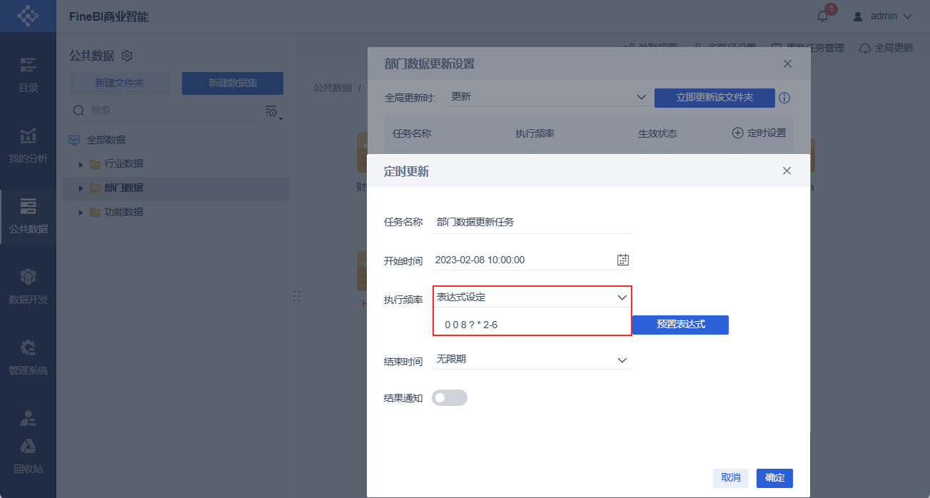

2)在定时更新的编辑界面中,设置执行频率为「表达式设定」,输入对应的 Cron 表达式。
该表达式表示,每周一到周五,上午八点都执行一次更新。
3)点击确定后,即设置成功。
