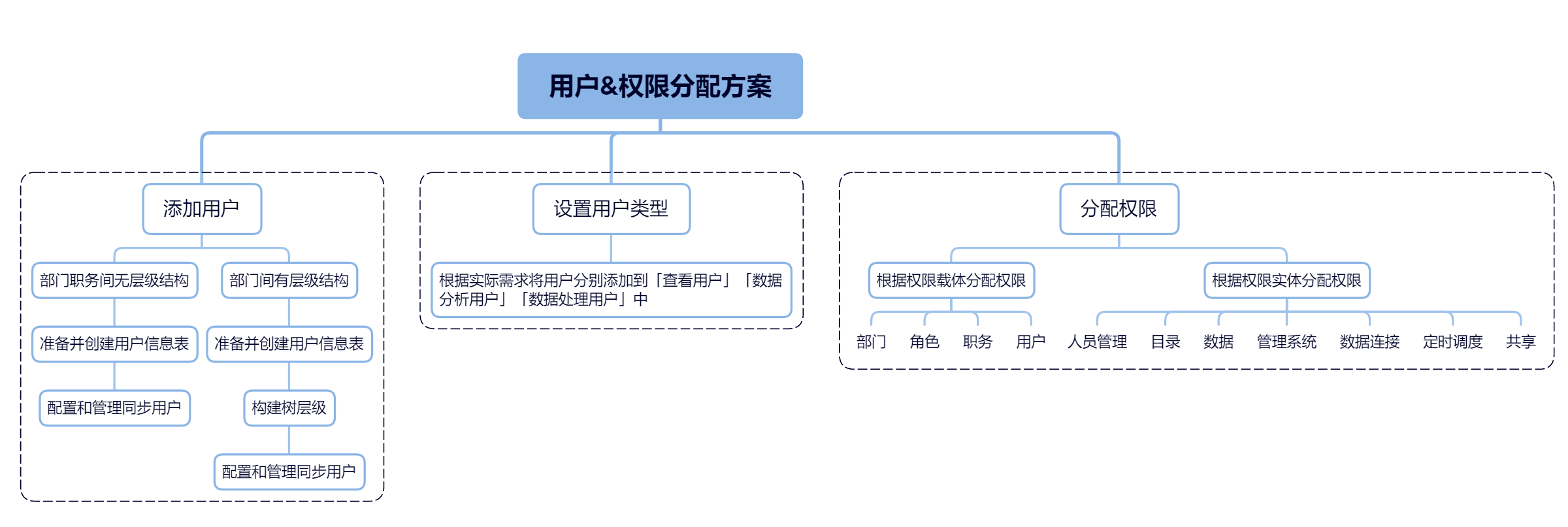

「设计用户和权限分配方案」主要是让你了解在数据接入 BI 后,如何添加 BI 用户,并且实现不同角色、不同部门的用户都能按自己的需求使用数据、分享和展示数据成果。
这部分的主要内容包括:
适用人群:平台管理员
2. 添加用户编辑
添加用户也就是为 BI 平台的使用用户「开账号」,大部分情况下我们选择 同步用户的方式将用户信息导入到 BI 系统中。
  • 需要提前在数据库中准备一张用户信息表,包含用户名、姓名、密码、部门、职务等基本信息;
  • 然后将该用户信息表所在数据库通过数据连接方式接入 BI 中,并将用户信息表添加至 BI;
  • 配置用户同步信息即可。
同步用户可以跟随数据库中用户信息的改变定时动态更新用户信息。
详情参见:同步用户
3. 设置用户类型编辑
将用户导入 BI 后,用户其实还不能登录 BI 哦,还需要你将不同的用户设置到不同的平台使用用户中。
  • 查看用户:与设计用户不同,查看用户可以对仪表板进行查看,但是无法对数据进行处理,也无法编辑仪表板;
  • 设计用户:可以对数据、组件、仪表板进行查看、调用、编辑、发布
详情参见:平台使用用户
4. 分配权限编辑
用户已经能够登录 BI 平台了,但是我们不可能让所有的用户都拥有同样的全部的数据权限,一定是需要根据用户的部门、职位等不同,设置不同的数据、平台使用权限。
再分配 BI 平台的权限之前,你需要通过调研,了解企业人员类型、对应人员角色的权限需求,才能更好的实现权限的分配。
通常我们将权限分配划分为「数据权限」和「其它权限」。
详情参见:为用户分配权限
