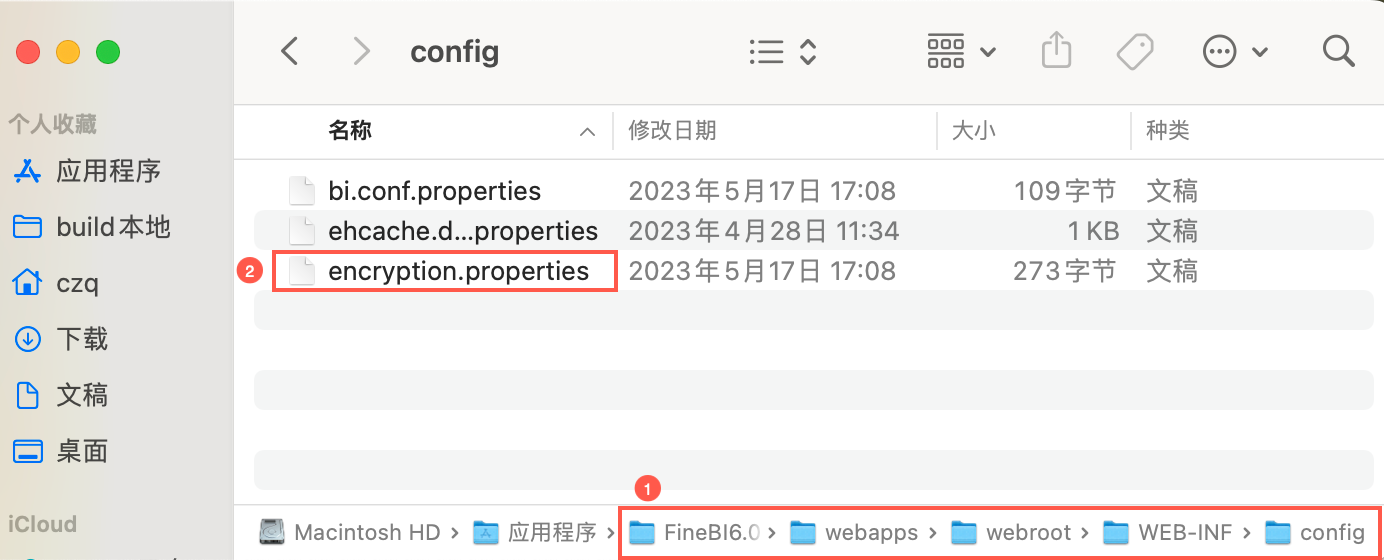

5.2 传输加密算法切换
用户可根据自身需求,在对称加密算法和非对称加密算法间进行切换,具体操作步骤如下:
注:默认传输加密算法切换只支持 6.0.8 及之后版本的工程。
1)进入%BI_HOME%\webroot\WEB-INF\config目录,找到encryption.properties配置文件,如下图所示:
2)编辑encryption.properties文件中,修改参数transmission.asymmetric的值,并重启工程,即可更换加密方式,如下图所示:
参数说明如下:
