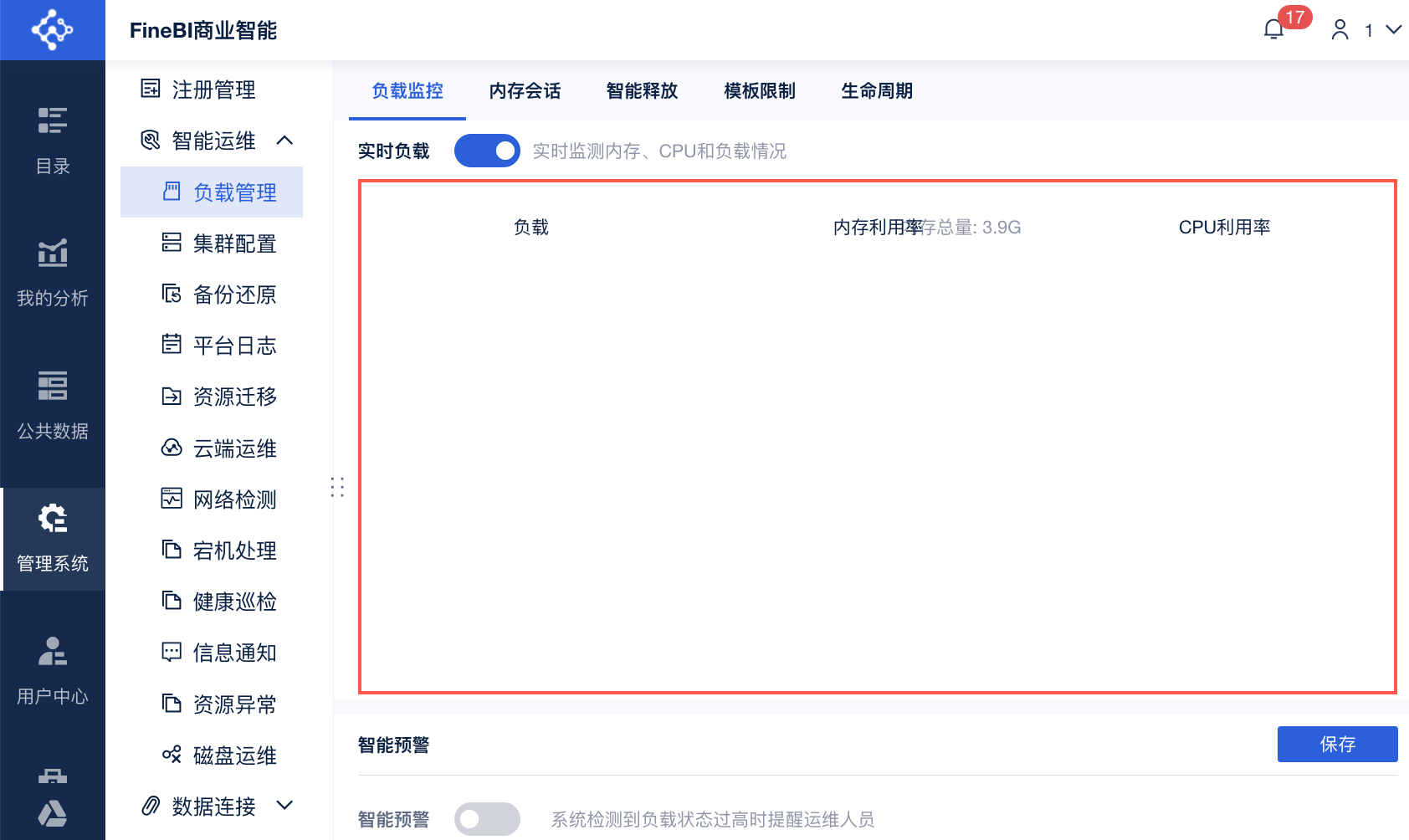

1)管理员登录 FineBI 系统,点击「管理系统>智能运维>负载管理」,「负载监控」Tab 下「负载」、「内存利用率」和「CPU 利用率」这三张图显示空白。
顶部弹出提示信息:Socket 未连接,实时内存显示等异常,相关端口可能未开放

1)管理员登录 FineBI 系统,查看「管理系统>智能运维>负载管理>实时负载」下的三张图片,不显示则表示 WebSocket 未连接。

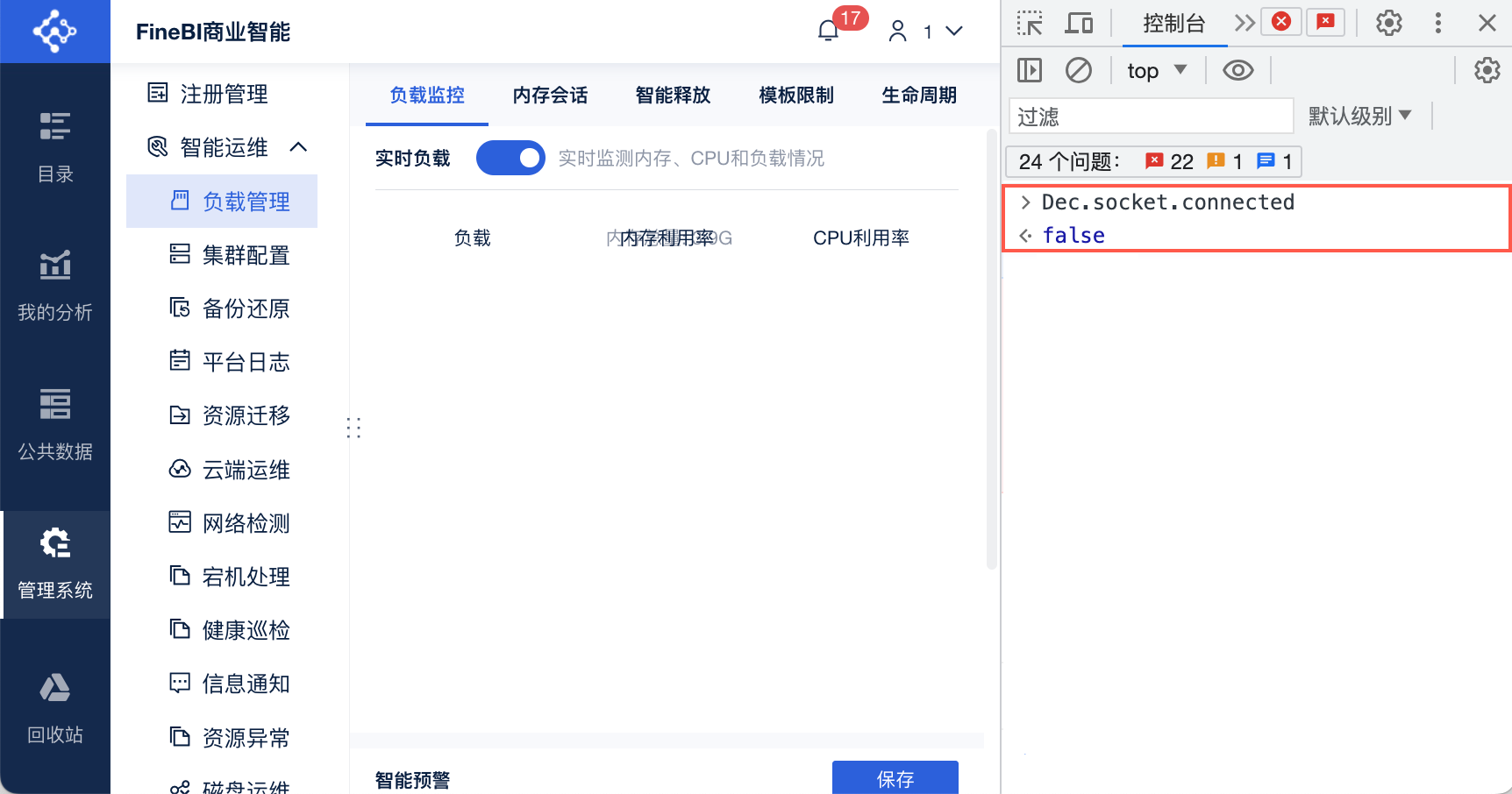

2)F12 打开控制台,输入「Dec.socket.connected」,如果是「false」表示未连接。

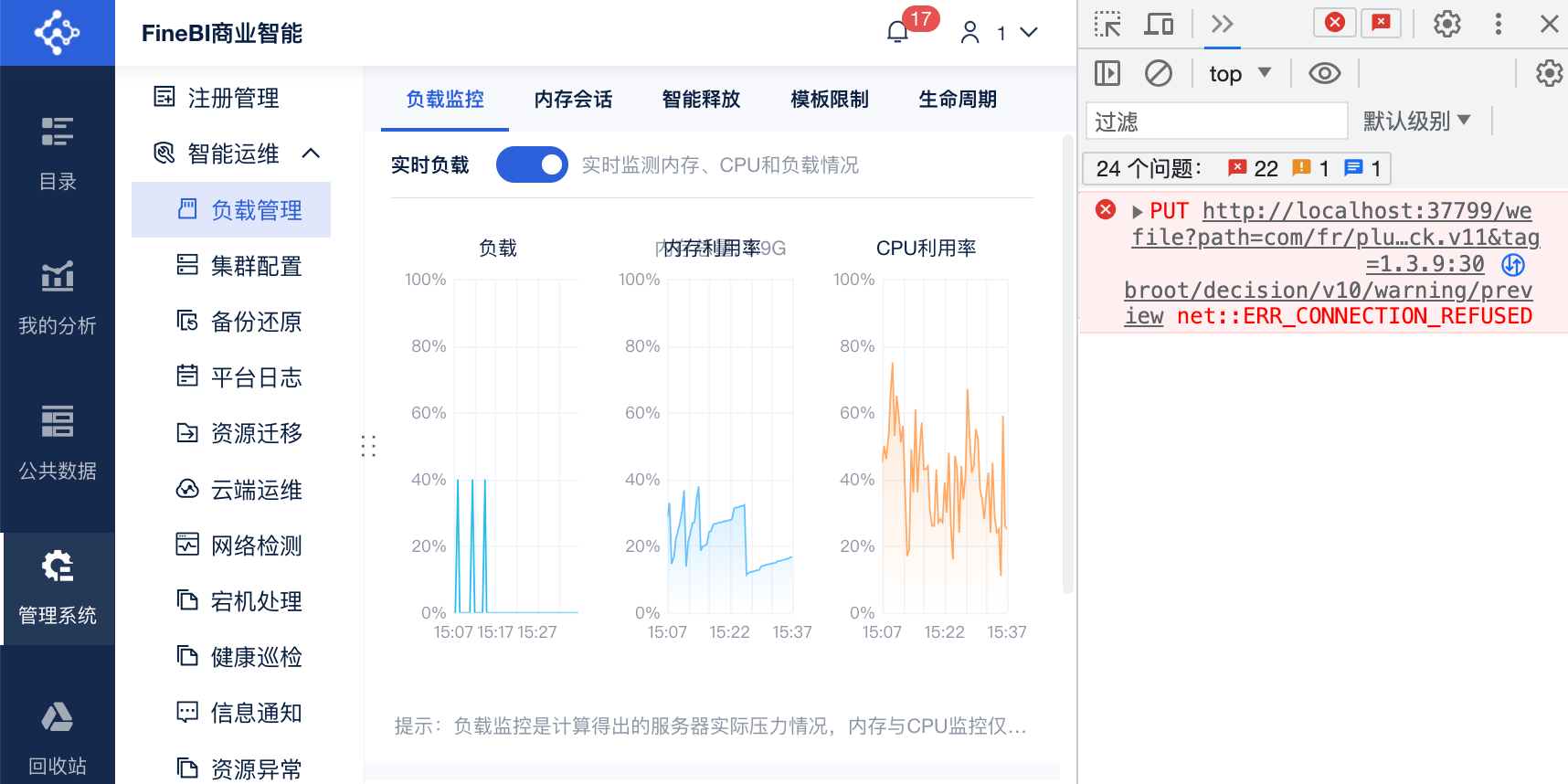

3)F12 打开控制台,如果有关于 48889(代理服务器默认端口号) 之类 Socket 端口的报错,那就是没有连接成功。

2)通过上文排查修改,websocket 可正常连接后,仅能获取之后的内存和 CPU 显示、平台日志等数据。历史数据无法恢复。
