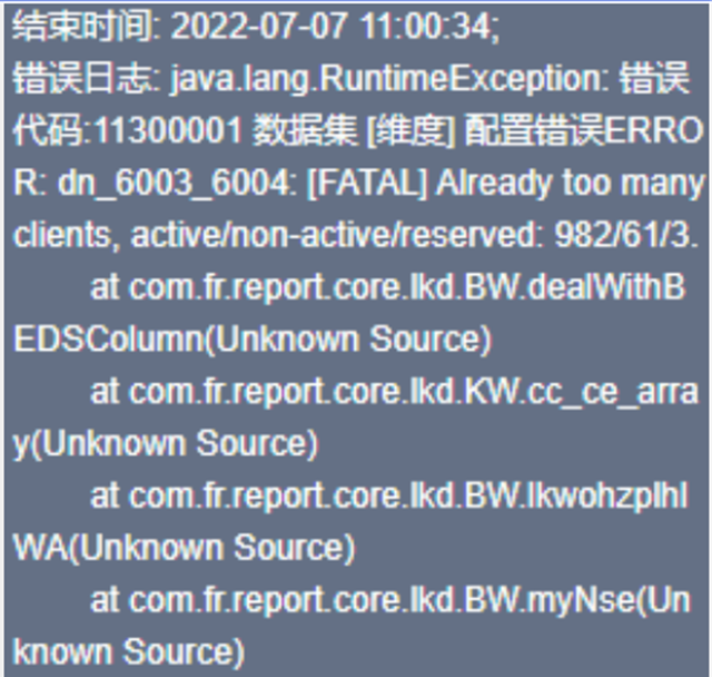

3.2 Already too many clients
报错信息:
报错信息为ERROR:dn_6003_6004:[FATAL]Already too many clients,如下图所示:
原因分析:
定时调度任务对很多用户单独生成结果,调用模板时产生的数据连接数过多,超出了最大连接数限制,数据库压力过大导致定时调度任务失败。
解决方案:
超级管理员可通过「fine_conf_entity可视化配置插件」修改定时调度模块最大线程数和最大连接数,减小数据库的并发压力。
QuartzConfig.threadCount 的参数值改为 10,定时任务同时执行的线程数将受到限制。
QuartzConfig.maxConnections 的参数值改为 5,限制最大连接数。
重启服务器后设置生效。
