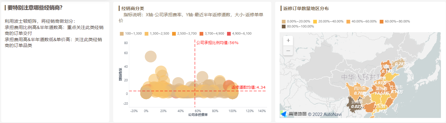

2.4.2 外部供应商责任划分
作者借助波士顿矩阵将经销商划分为 4 类,其中公司承担费率高&半年内返修道数高,此类经销商需要重点关注。
之后在品控管理上,对经销商分级管理。
