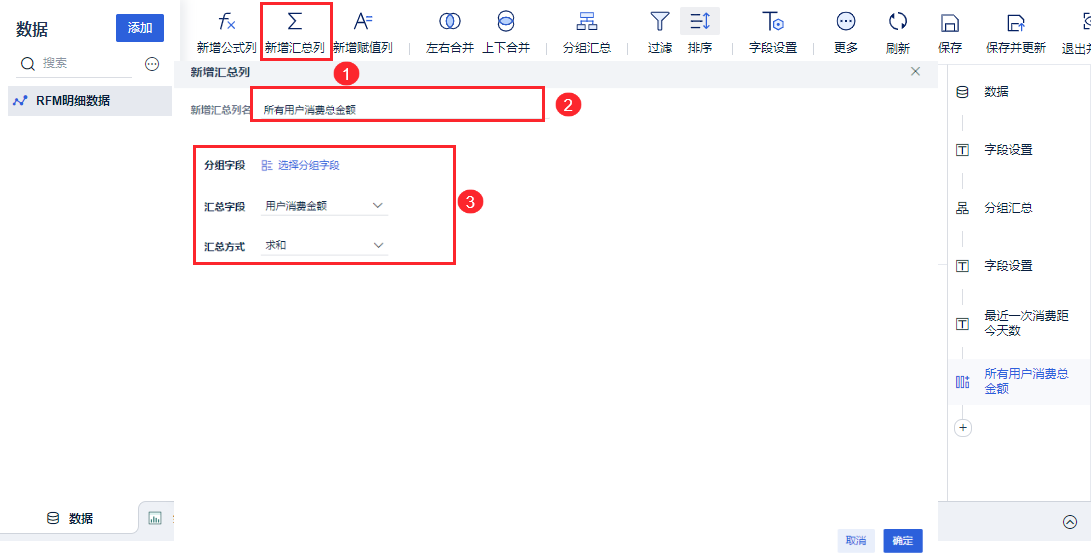

1)新增列,计算所有用户消费总金额,如下图所示:

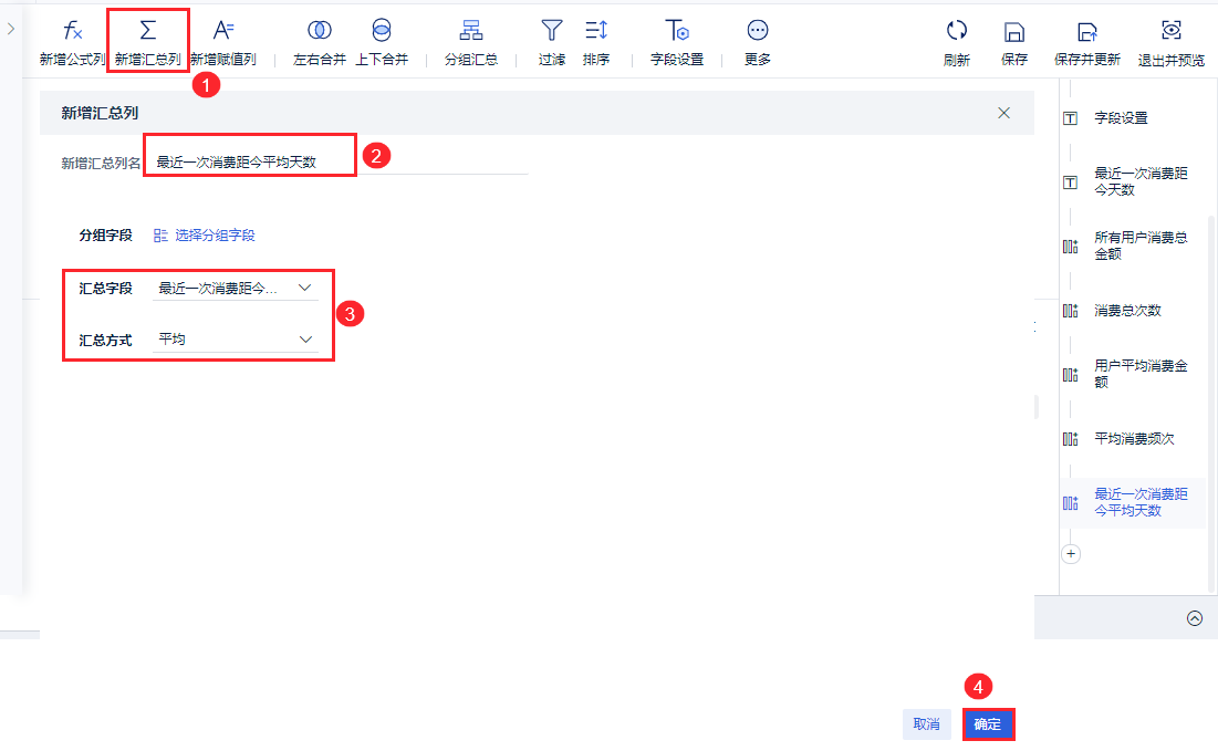

2.3.3 最近一次消费距今平均天数
新增列,求所有用户最近一次消费距今的平均天数,如下图所示:
如此我们便计算出了:每个用户的单次消费金额和所有用户平均后的单次消费金额;每个用户的消费次数和所有用户平均下拉的消费次数;每个用户最近一次消费距今天数和所有用户最近一次消费距今平均天数。

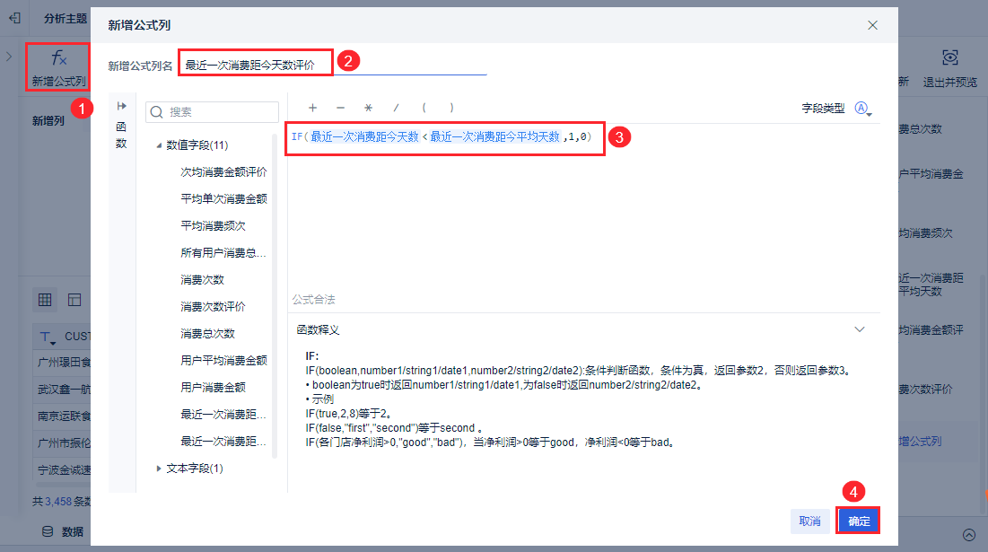

2.4.3 最近一次消费距今天数评价
新增公式列「最近一次消费距今天数评价」,当用户最近消费时间距今天数小于用户总体平均值时,标记为 1 ,否则标记为 0 ,公式为IF(最近一次消费距今天数<最近一次消费距今平均天数,1,0),。如下图所示:
