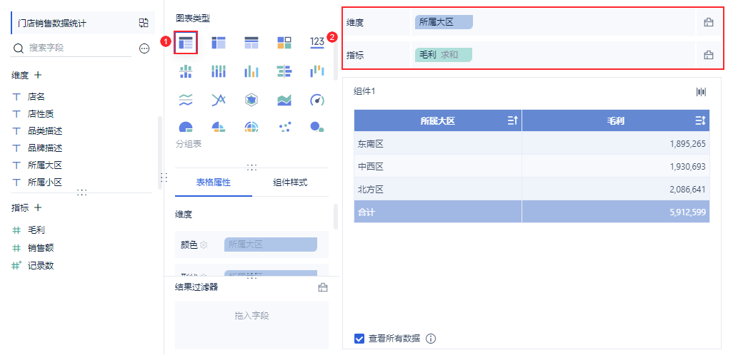

创建分析主题,上传示例数据表「门店销售数据统计」,添加组件。如下图所示:
制作一个分组表,如下图所示:

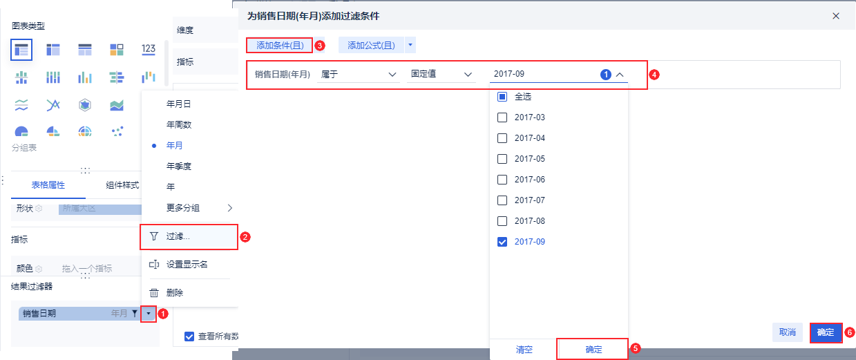

当我们想筛选出最后一个月的毛利,但不希望「销售日期」字段出现在分组表中时。

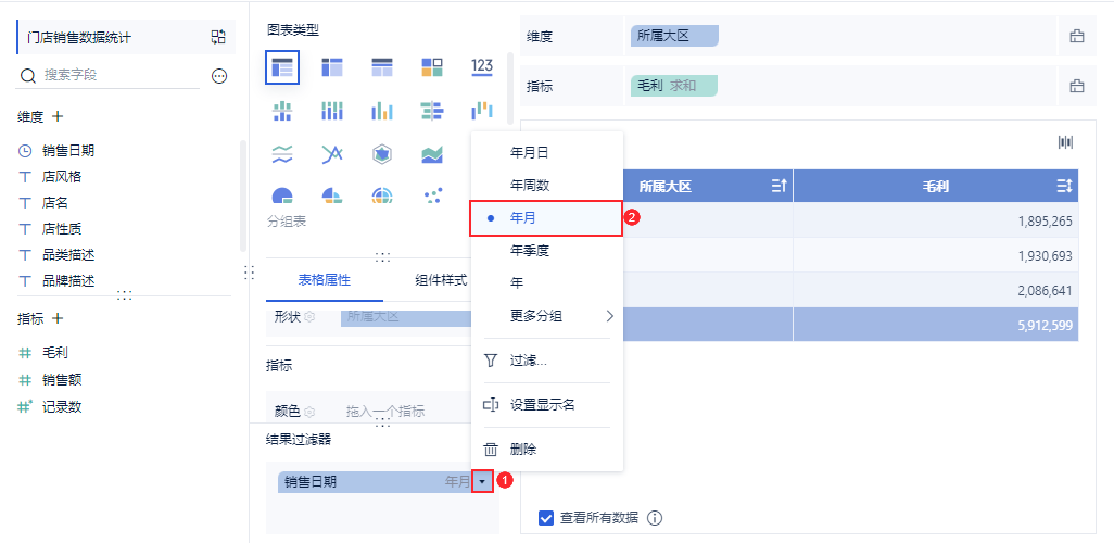

1)我们只需要将「销售日期」拖入结果过滤器中,并将「销售日期」的分组改为「年月」。如下图所示:
2)再对销售日期进行过滤,选择最后一个月份“2017年9月”,如下图所示:
2.3 效果查看

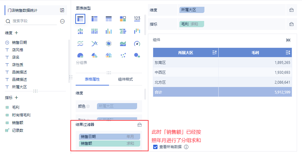

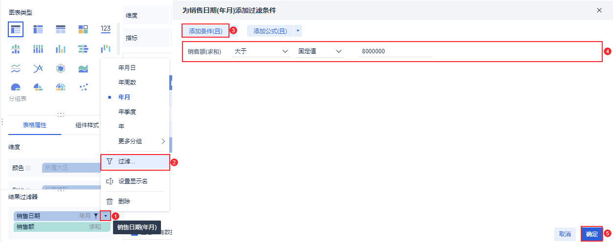

以上示例是直接需要得到维度过滤后的数据,还有一种情况是基于指标对维度做结果过滤。
例如我们需要对内置数据「门店销售数据统计」表展示不同大区的毛利,但同时仅显示「月销售额大于 8,000,000 的月份」的数据。
这个筛选条件是对维度「销售日期」做过滤,即显示满足条件的月份,但过滤条件需要指标「销售额」参与,即销售额大于 8,000,000 。
此时需要在结果过滤器中拖入「销售日期」和「销售额」字段,如下图所示:
再对「销售日期」过滤,就可以过滤出月销售额大于 8,000,000 的月份。如下图所示:
若不拖入「销售额」字段,添加过滤条件的时候会选不到「销售额」的字段。

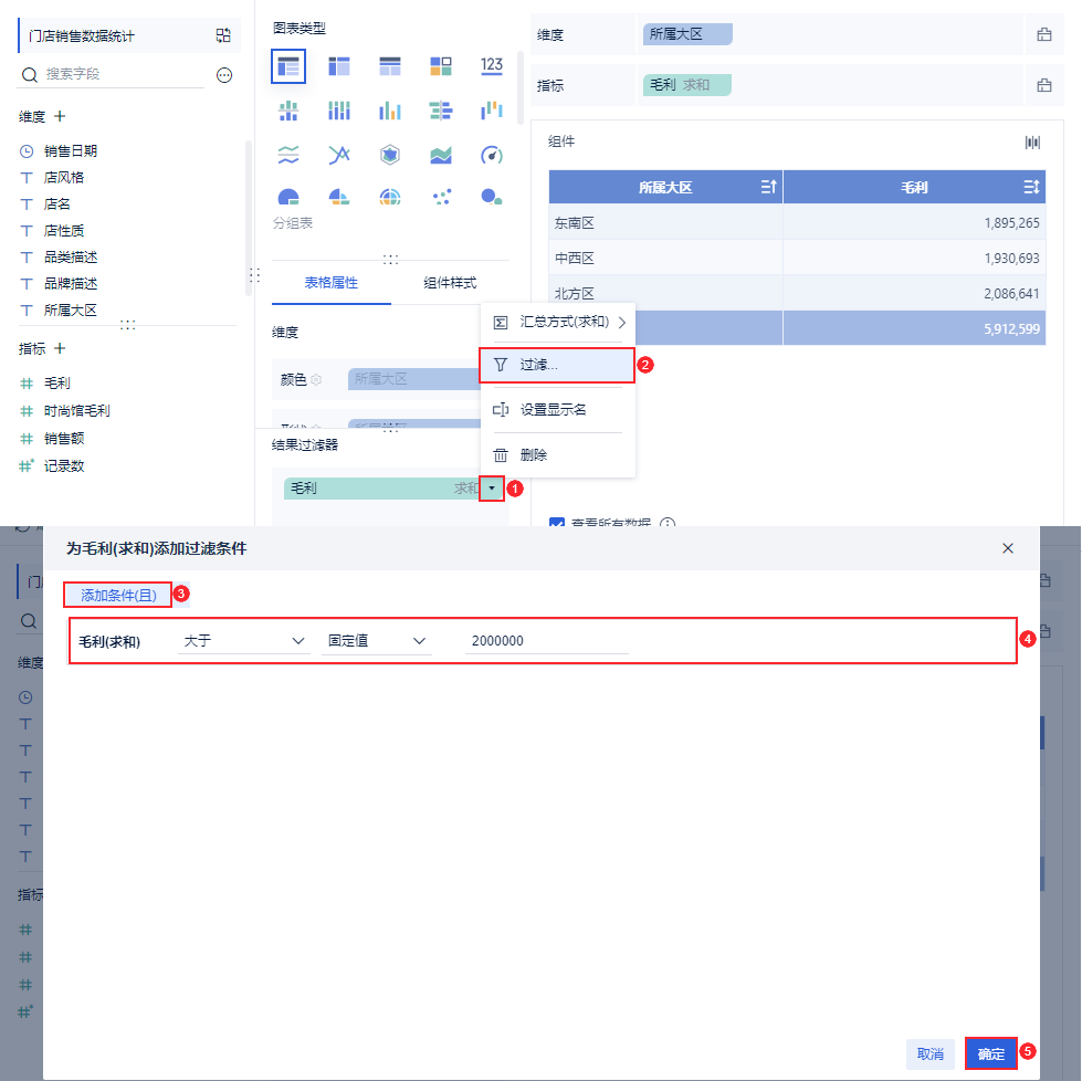

3.1 示例
例如,将「毛利」字段拖入结果过滤器,筛选出毛利大于 2,000,000 的数据。

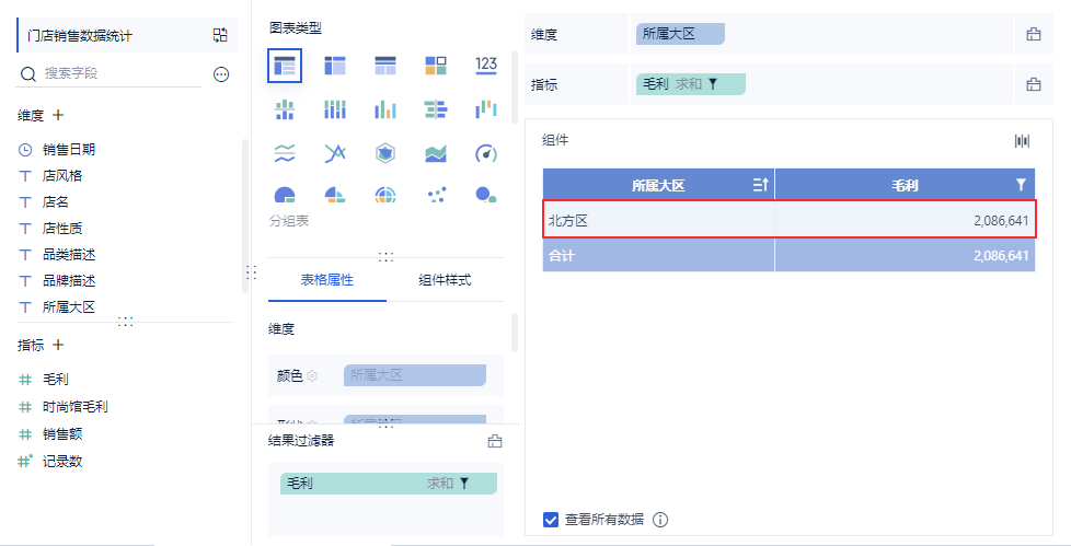

3.2 结果查看
超出 2,000,000 的毛利额只有北方区,所以只留下北方区的毛利数据。但计算结果未变,说明参与计算的数据未变,只对计算后的结果进行了筛选展示。如下图所示:
