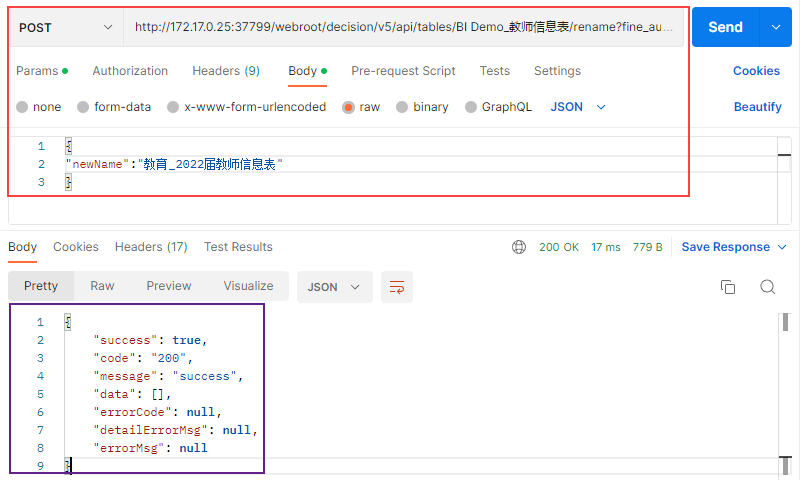

修改数据集转义名编辑
接口简介
| 接口作用 | 修改数据集转义名 |
| 接口URL | /v5/api/tables/{tableName}/rename |
| 请求类型 | POST |
| 注意事项 | tableName是表原始名 |
请求参数-body参数
| body | 是否必填 | 描述说明 |
{"newName":"新转义名"} | 是 | newName为表的新转义名 |
响应实例
| 请求链接 | 表原始名: BI Demo_教师信息表 链接: http://172.17.0.25:37799/webroot/decision/v5/api/tables/BI Demo_教师信息表/rename?fine_auth_token=xxx 注:使用接口时需要登录,需要传递token参数。 |
| 请求body | { "newName":"教育_2022届教师信息表" } |
| 响应成功 | { "success": true, "code": "200", "message": "success", "data": [], "errorCode": null, "detailErrorMsg": null, "errorMsg": null } |
| 截图示意 | ![]() |
