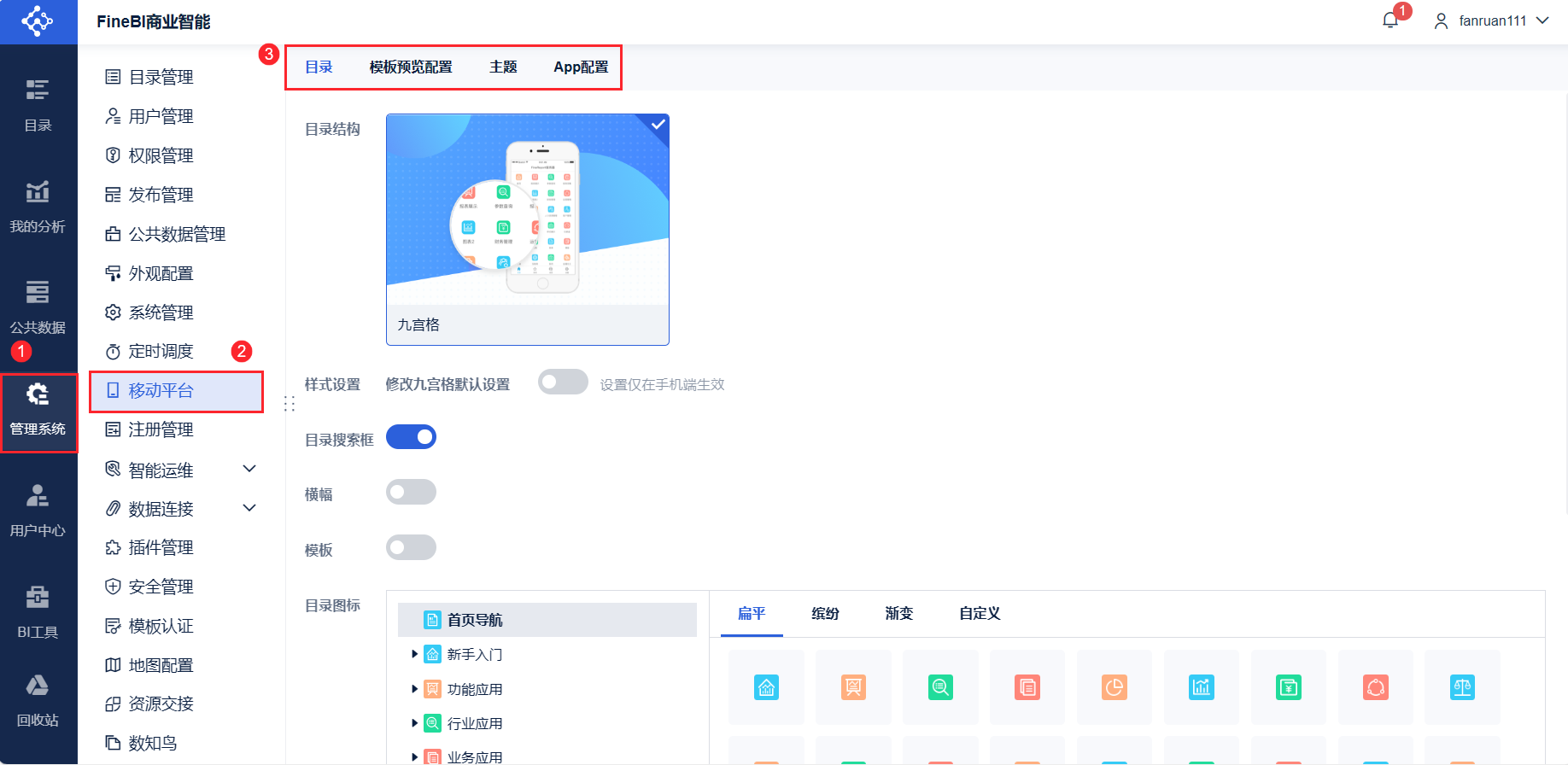

管理员登录FineBI系统,点击「管理系统>移动平台」,进入移动端的平台配置页面。如下图所示:

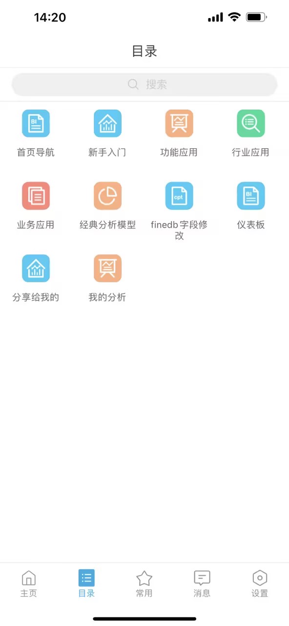

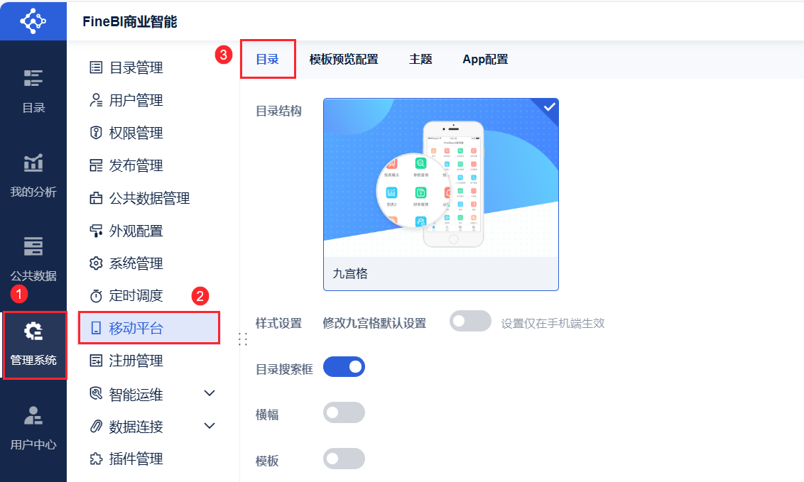

默认情况
默认情况下,移动平台显示的配置「目录」。支持移动端访问平台的「目录」展示效果。目录的设置请参考:[通用]目录
默认目录效果如下图所示:

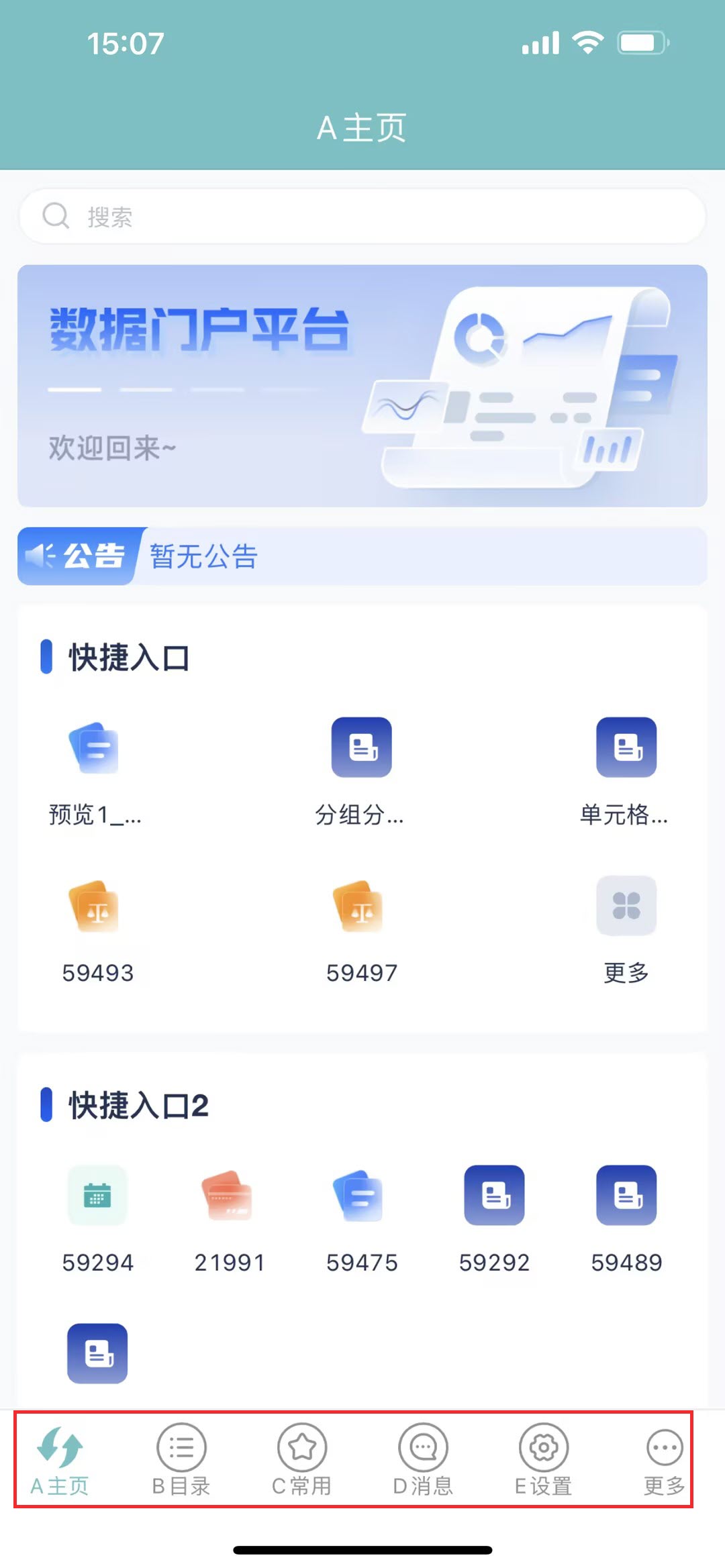

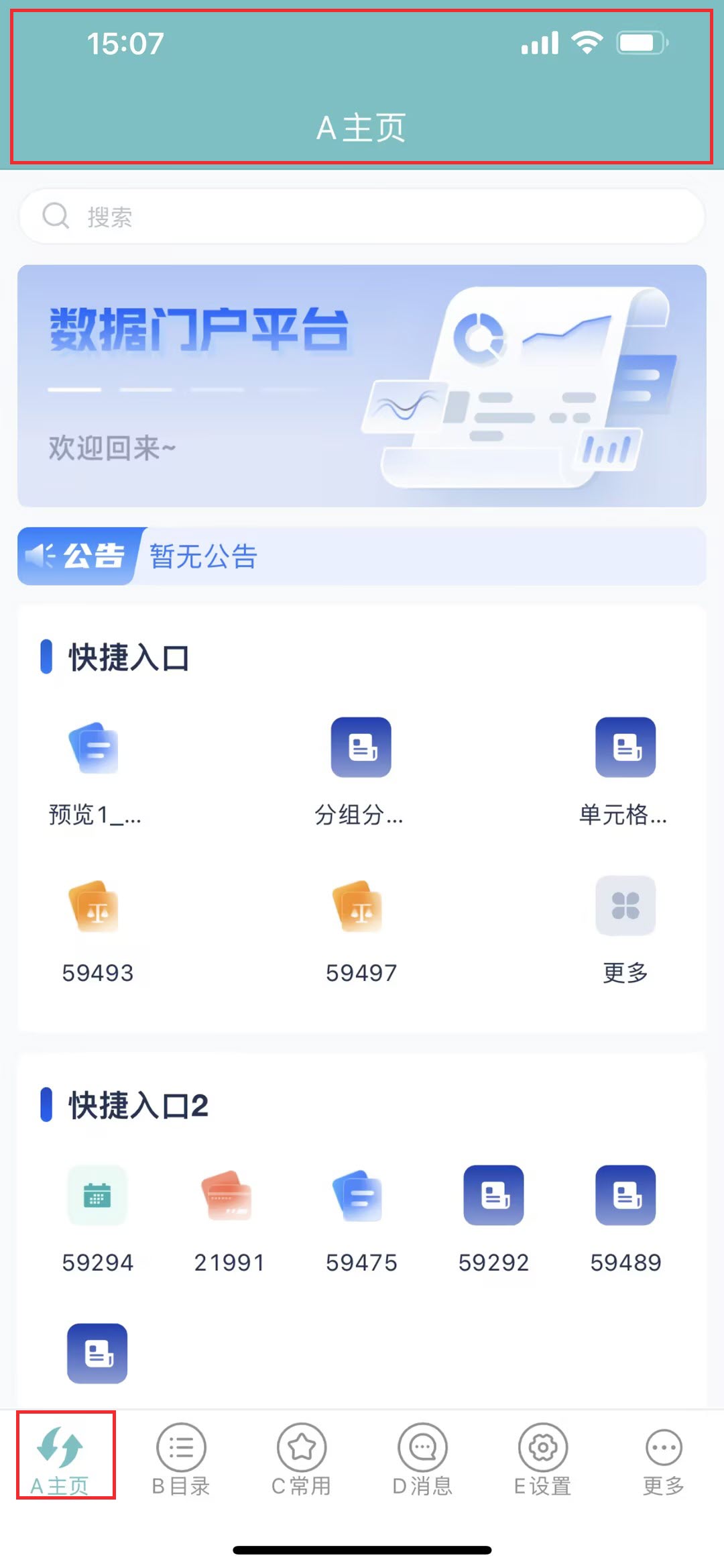

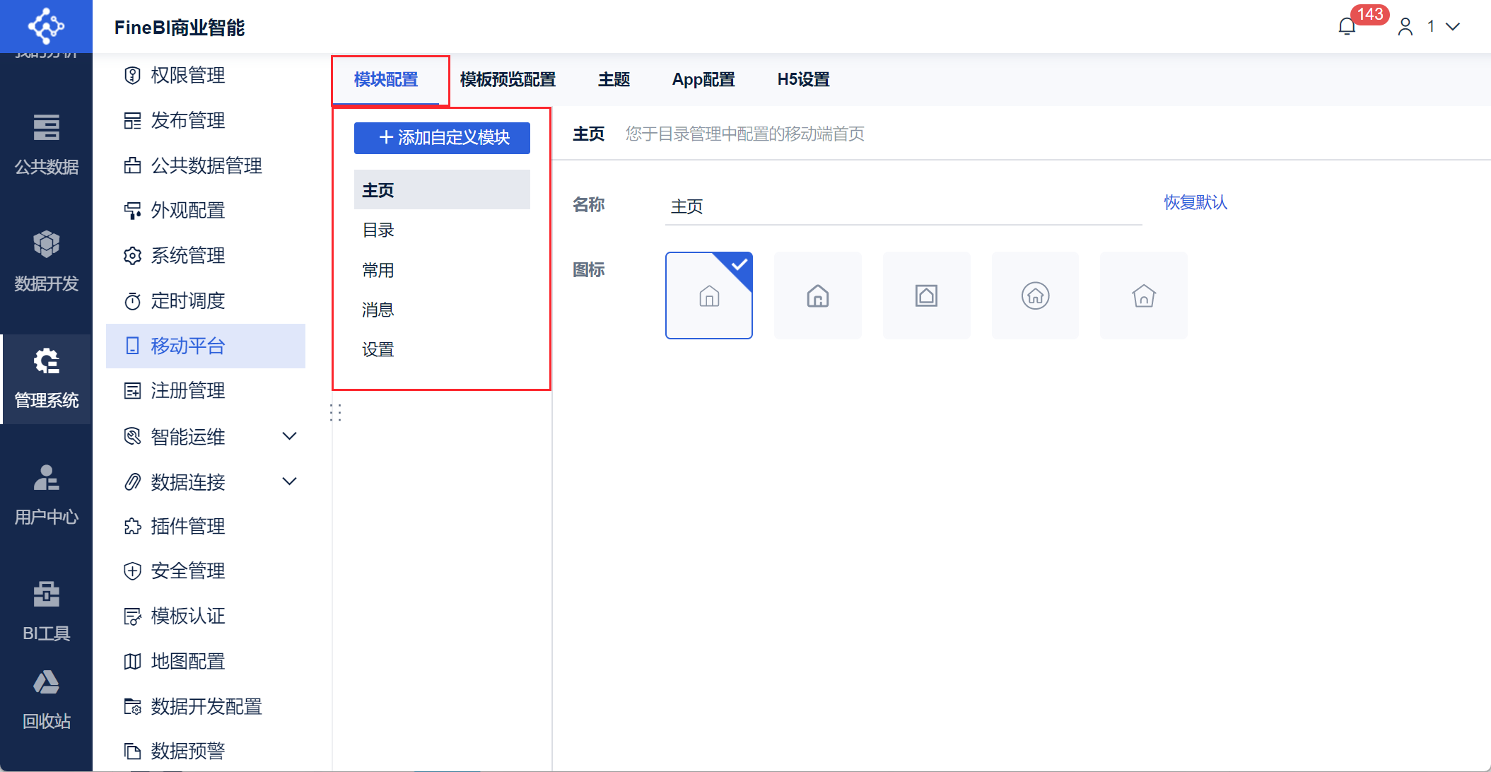

如果希望自定义移动端展示的模块内容、调整隐藏模块。如下图所示:
修改参数「MobileConfig.modulesConfigAvailable」的值为「true」并重启服务器。可配置移动端查看时的底部所有的 Tab 项,支持新增、隐藏、修改等操作。如下图所示:
详情请参见文档:模块配置
原有的移动端「目录」Tab设置项。在「模块配置>目录」里。

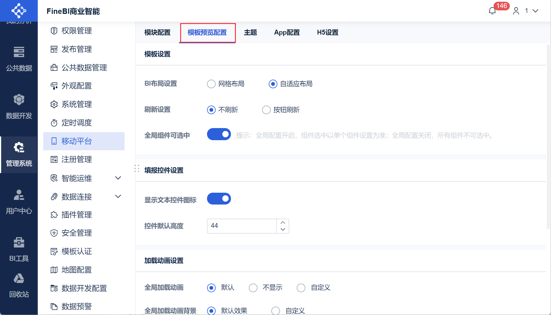

3. 模板预览配置编辑
配置移动端的展示效果。如下图所示:
| 配置项 | 说明 | 帮助文档 |
| 模板设置 | 可设置模板是否刷新、组件是否可被选中 | 模板设置 |
| 填报控件设置 | FR模板的填报控件显示样式 | 填报控件设置 |
| 加载动画设置 | 设置移动端加载时的动画效果 | 移动端加载动画 |
| 全屏按钮设置 | 组件全屏展示按钮的样式 | 全屏按钮设置 |

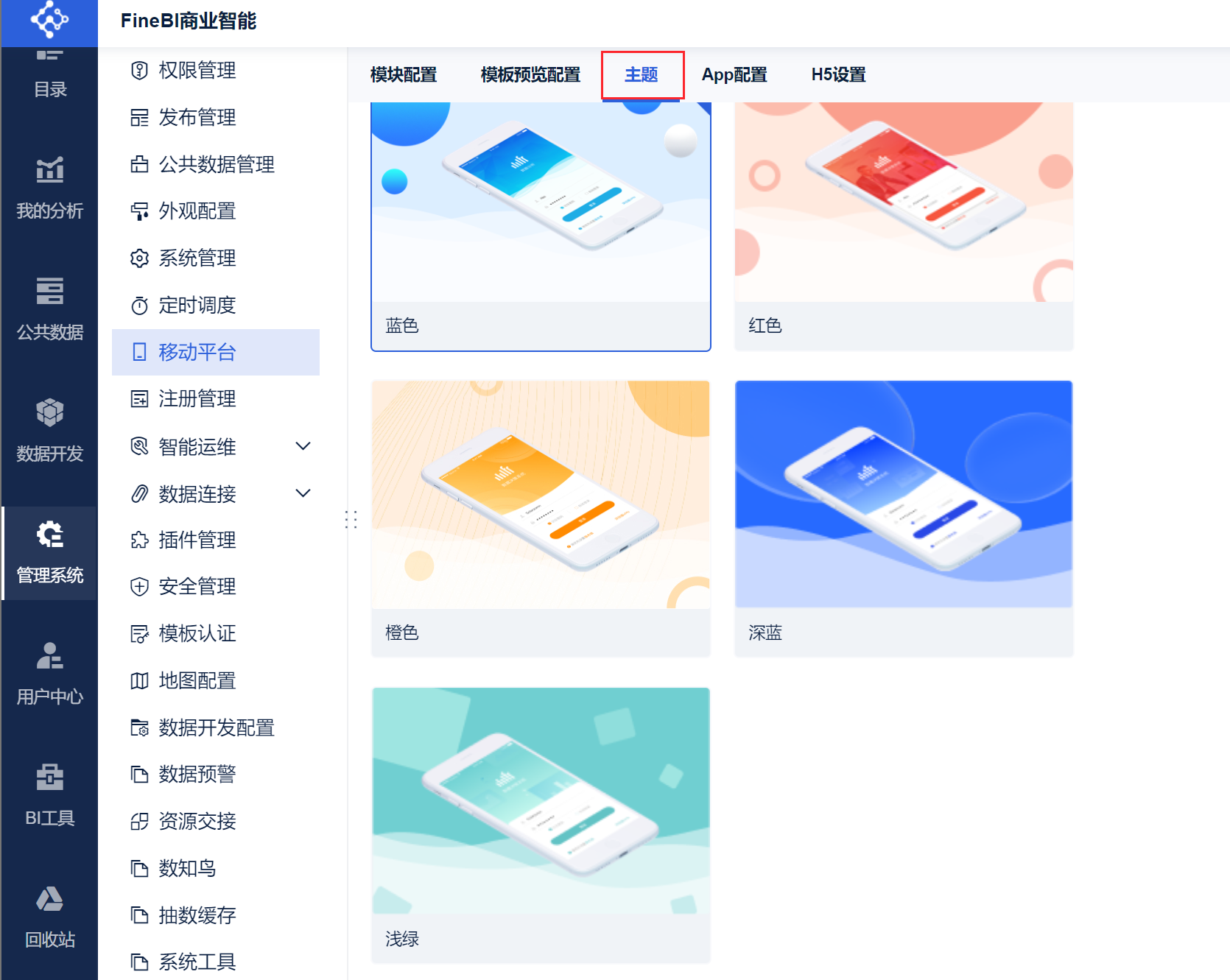

4. 主题编辑
移动端的主题默认为蓝色,点击可切换主题颜色。如下图所示:
注 1:移动端V11.0.83 HTML5适配主题所有颜色。
注 2:仅蓝色主题支持深色模式。
例如,设置了「浅绿」。效果如下图所示:

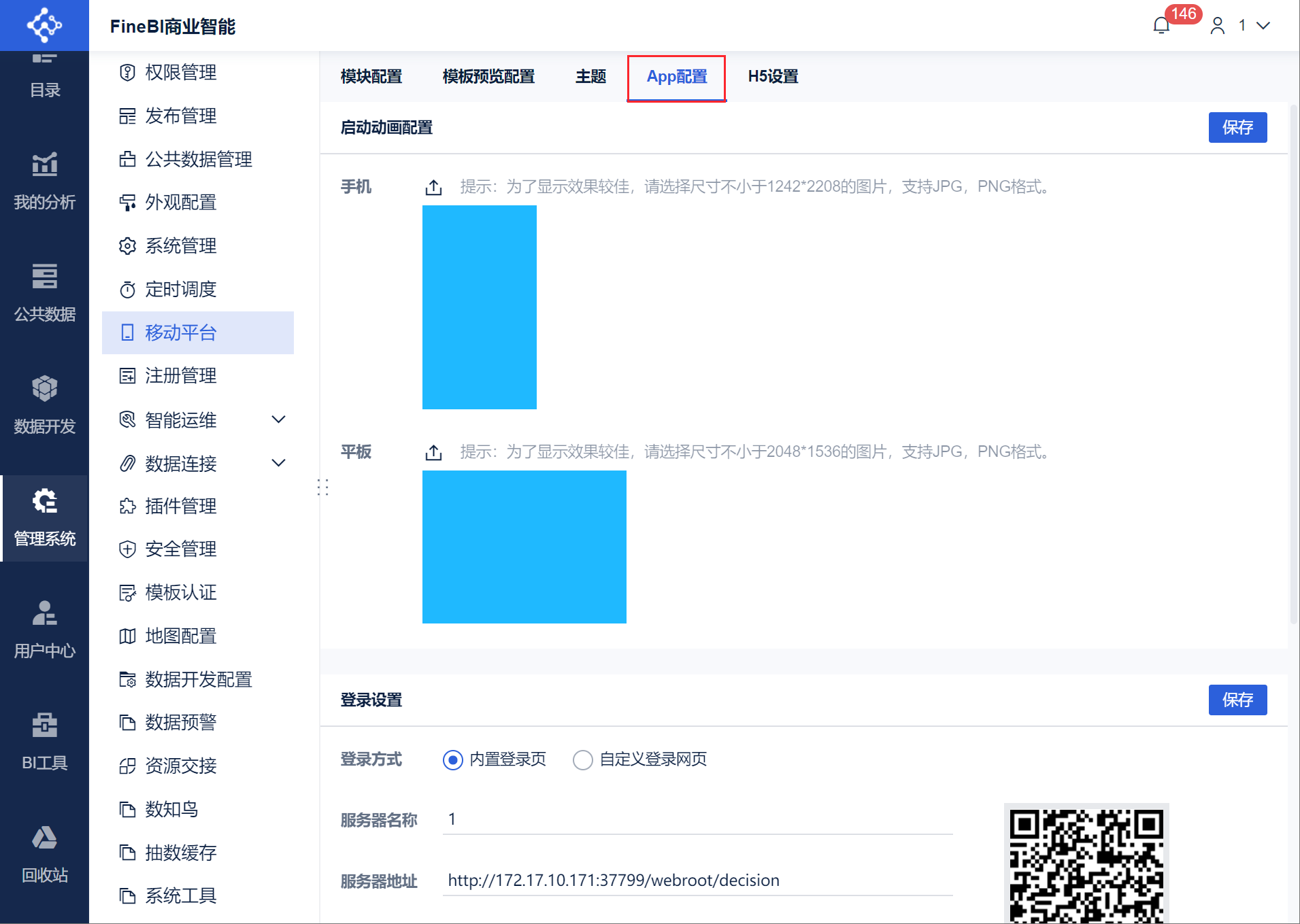

5. App配置编辑
5.1 概述
APP 配置可以设置启动动画、登录方式,进行二维码配置、更新升级配置和登录完整性校验。如下图所示:

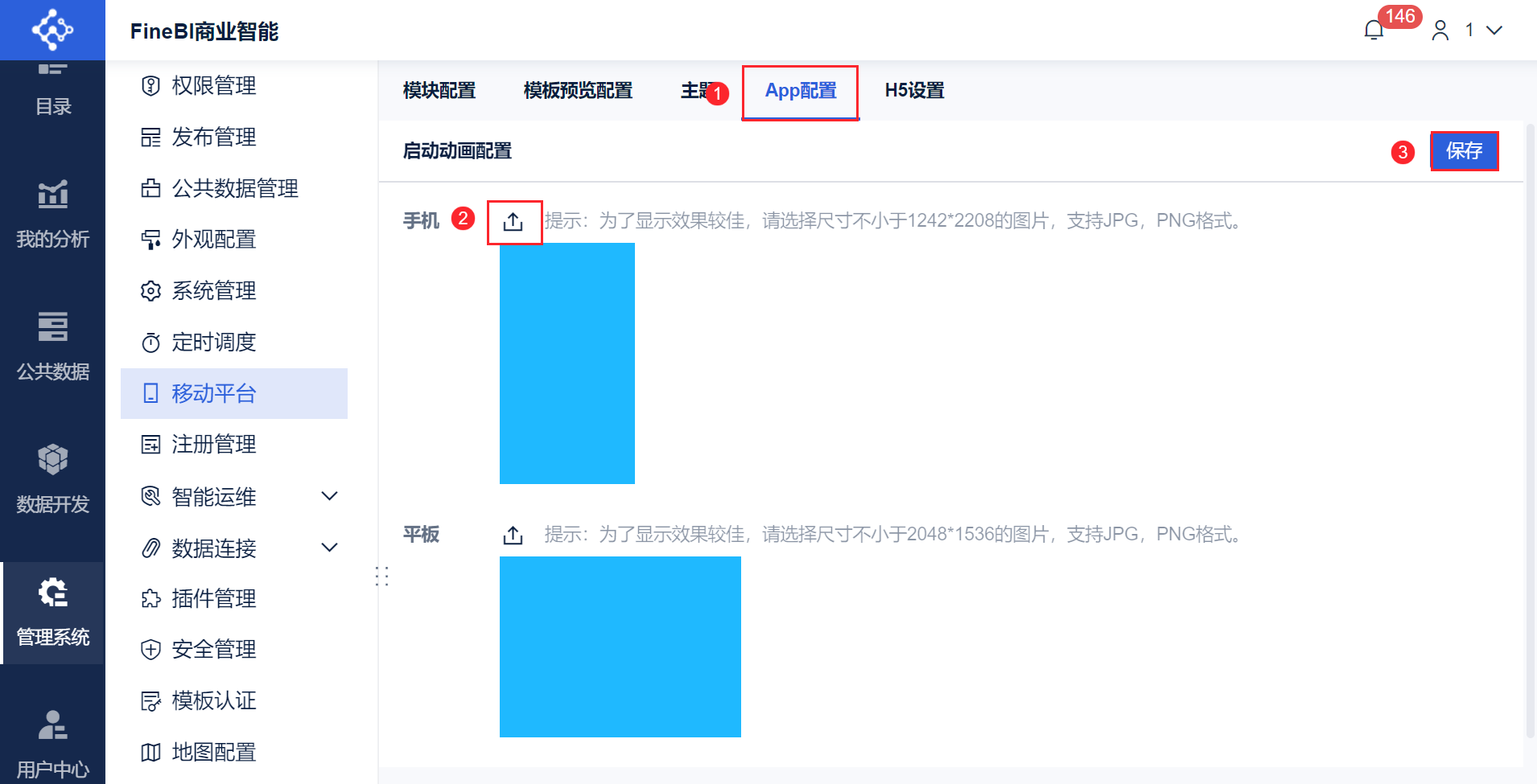

5.2 APP启动画面
App 启动画面可直接使用已内置的图片,也可以自定义。
点击
按钮,上传自定义图片。如下图所示:
注:如果用户修改 App 启动画面后,想要回退到默认的启动画面,可以下载默认图片重新上传: APP默认启动图片.zip

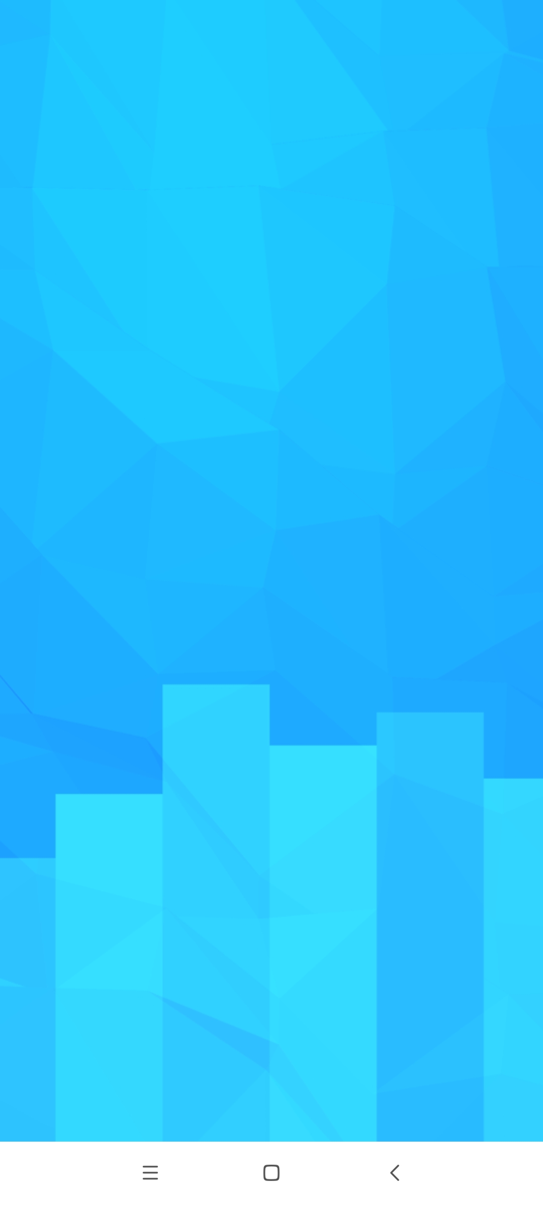

默认启动页如下图所示:
修改后如下图所示:

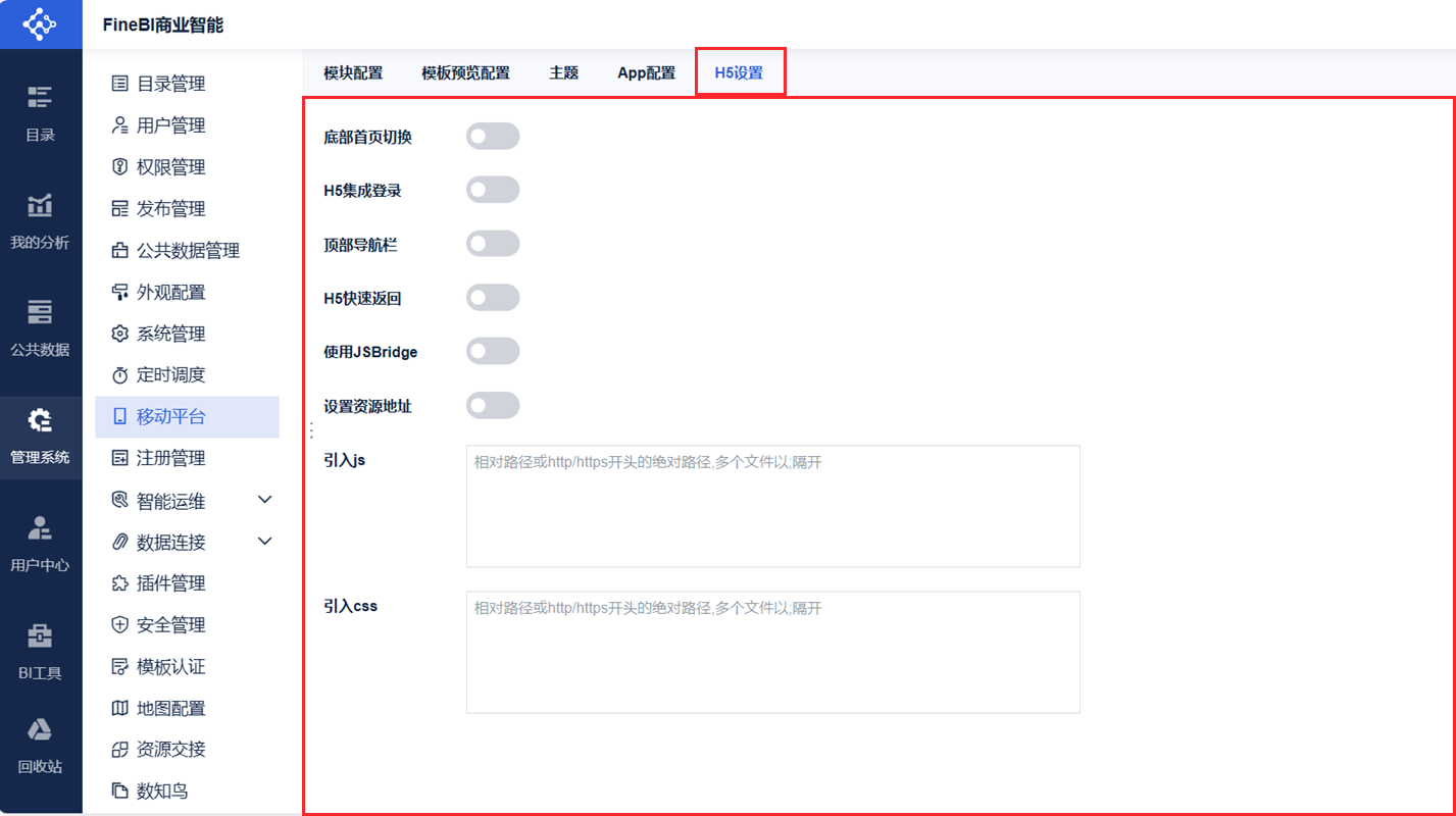

6. H5设置编辑
「移动平台」的「H5设置」 Tab 页请参考 H5设置 。
